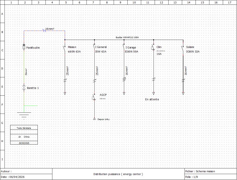

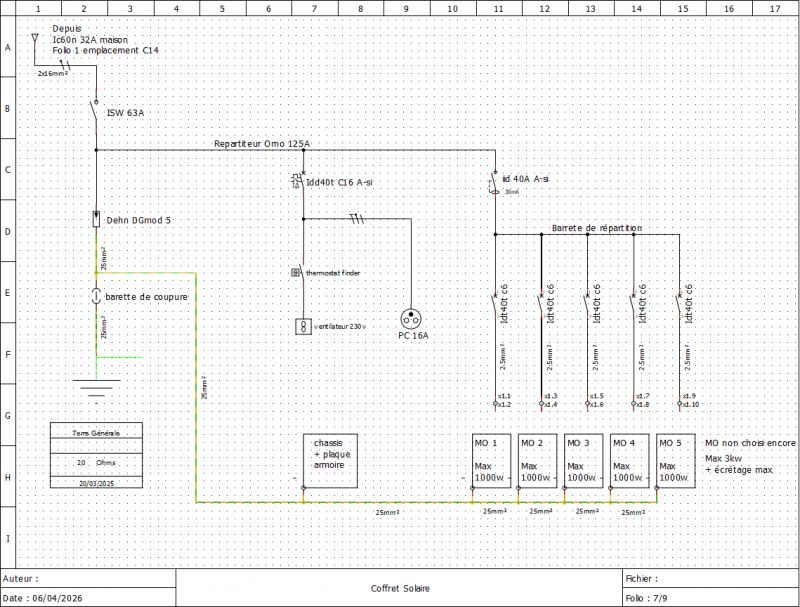

Je suis en cours de réalisation du schéma unifilaire de ma maison afin d’être prêt pour le passage du Consuel car j’essaie d'installé des panneaux photovoltaïque a base de micro onduleur, installation moins de 3kwc.
J’ai plusieurs questions :
-Je crée un “energy center” chez moi : dois-je l’inclure dans les folios pour le futur Consuel ?
- Regardent-ils uniquement la ligne AC solaire ou toute la maison ?
- Faut-il représenter les terres ?
- En unifilaire, comment représenter une bobine (contact heures creuses ballon) ainsi qu’un télérupteur ?
- S’il faut attendre le Consuel pour la mise en service, comment avoir du courant quand on fait un energy center pas encore validé ?
Supposons que le câblage soit bon, faut-il attendre sans courant ?
J’ai fait une rénovation totale de l’électricité en 2023 : vont-ils contrôler ce qui a été fait ou juste la nouvelle partie ?

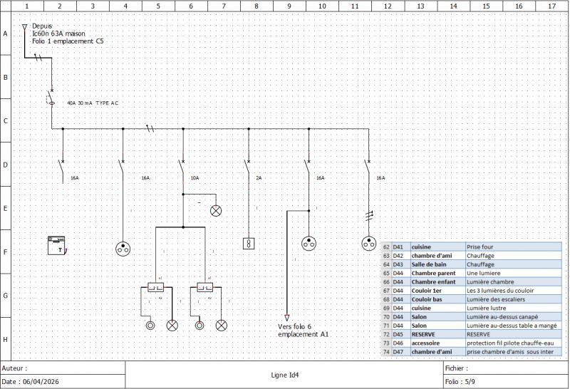

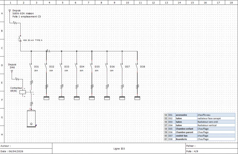

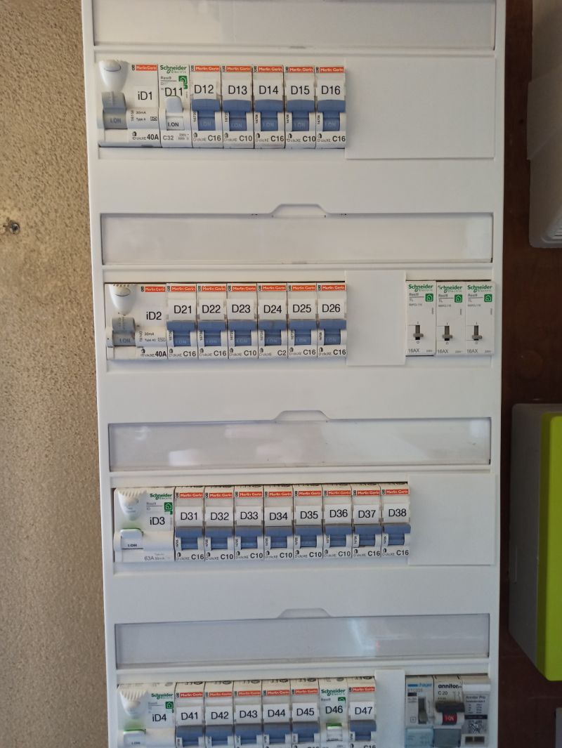

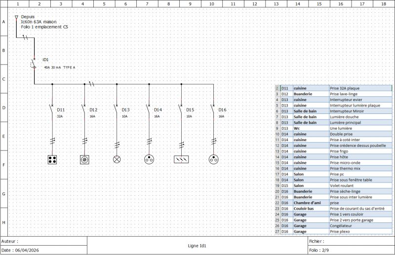

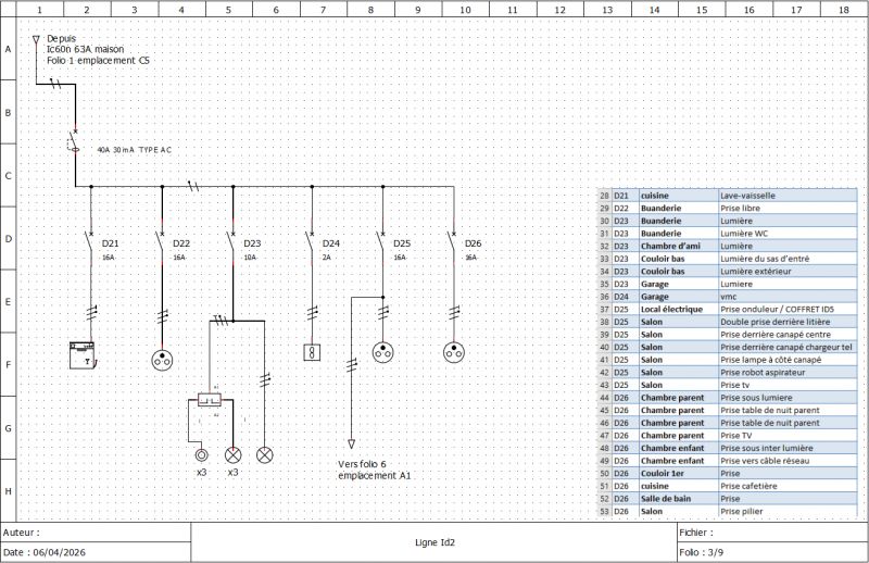

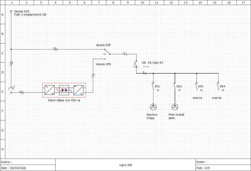

mes schémas en cour de réalisation, Y'a t'il des choses à dire dessus qui ne serait pas conforme ? ( la ligne ID4 et toujours en cour de création.
j'ai la tête dedans, et je connais mon installation, ce n'est pas le cas de tout le monde, vous semble t'il lisible ?
voyez-vous des choses pas bonne ?
pour ma part, il me semble que j'ai 2 ID qui respecte pas la règle amont, mais il faut que je regarde si l'aval et bon, sinon il faudra que je les changes, mais c'est sur une partie déjà crée.

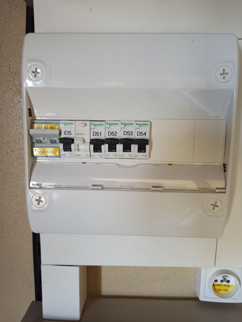

j'ai aussi le D45 que je vais enlevé qui sert a rien en l’état actuel des choses ( j'ai du resi9 xe )

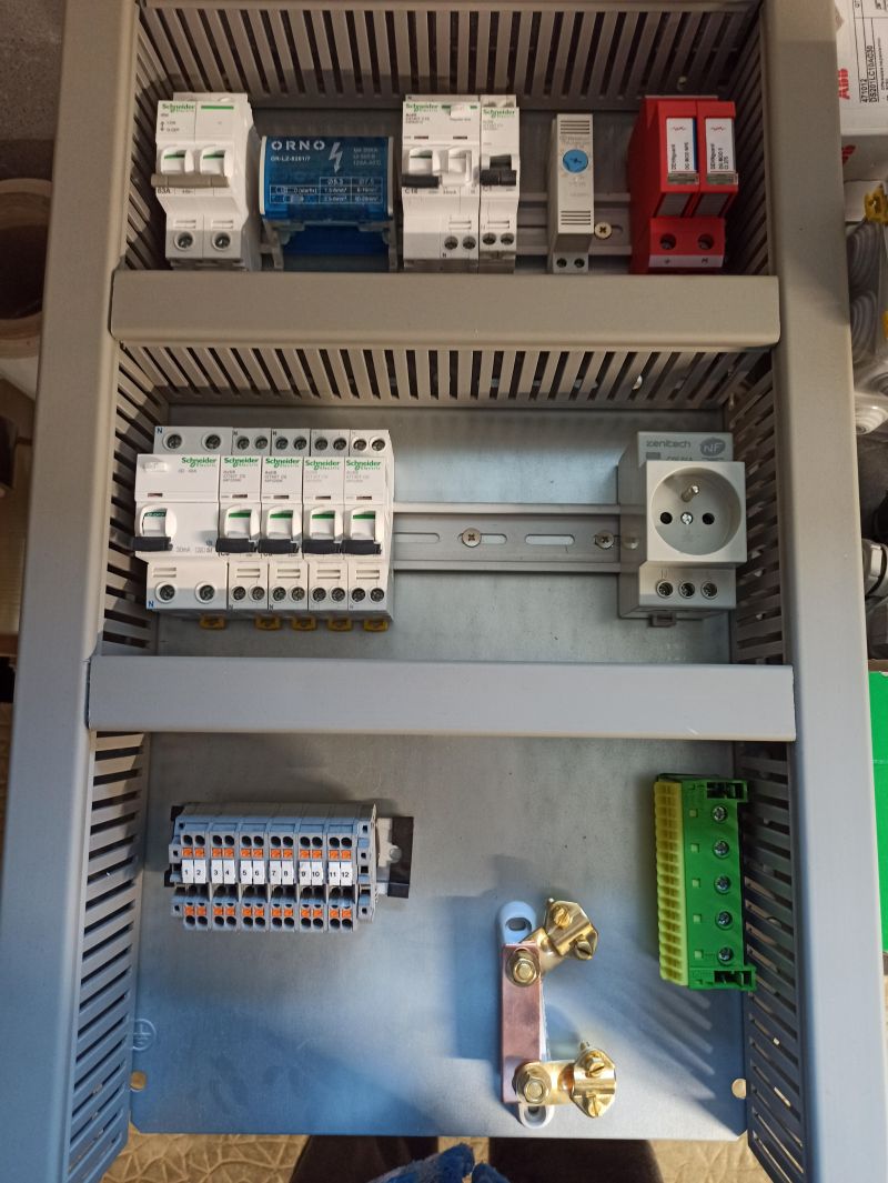

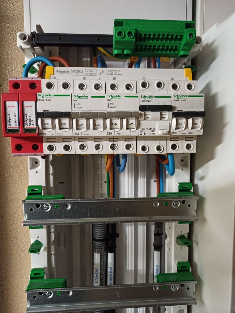

centre d'énergie en cour de création ( le 2eme ISW va partir au profit d'un ic60n C50 )
futur coffret solaire a l’extérieur a 40m de la maison.

oneil4 a écrit:Personne ?
Vous n'êtes pas sur le bon site, il faut aller sur le site forum photovoltaïque qui regroupe des amateurs et des pros du photovoltaïque.
Le site regorge de questions/réponses sur le schéma unifilaire et le consuel.
Je peux juste répondre à 2 de vos questions: le consuel ne regarde que le photovoltaïque et ils regardent la mise à la  terre (pour autant ils ne vont pas déterrer les piquets de terre).

Bonjour, merci pour votre réponse.
Malgré la partie installation photovoltaïque,
j’ai aussi le schéma général de la maison (les 6 premiers folios sur 7).
Ceux-là vous semblent-ils corrects en termes de présentation ?
Ou y a-t-il des choses qui ne vont pas ?
Merci.
(J’ai aussi posté sur le forum dont vous me parlez, mais je n’ai pas encore eu de réponse pour le moment. Je suppose que c’est parce que les deux parties se mélangent : habitation et photovoltaïque.)
