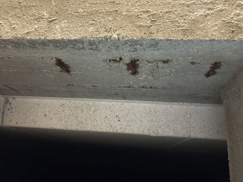

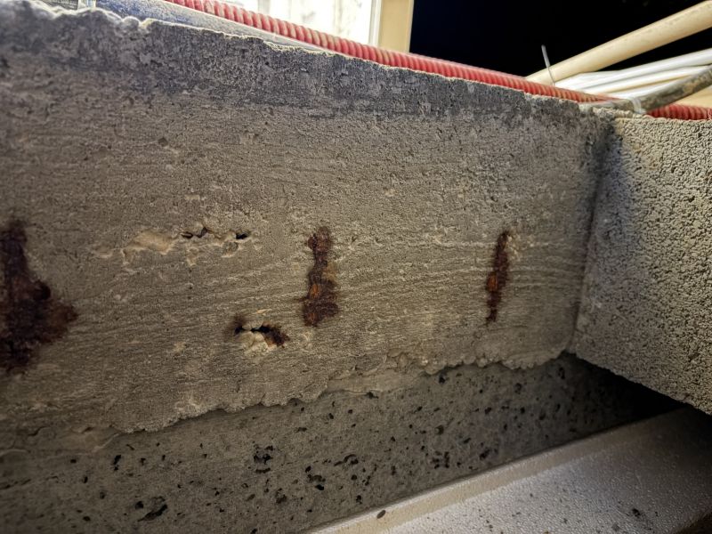

Je viens de me rendre compte en regardant dans le vide sanitaire de ma maison que j'avais des ferrailles qui ressortent sous la dalle du rez-de-chaussée et qui sont rouillées.
Dans deux semaines je vais arriver à la fin de la GPA ayant fait construire ma maison il y a presque un an.
Je voudrais donc savoir si cela pose problème qu'il y est de la rouille et si c'est le cas ce qu'il faut faire pour réparer.
Je vous remercie par avance.

C est de la rouille de surface. C est normal.

Bonjour, non, ce n'est pas normal, on voit à l'espacement que ce sont les cadres de l'armatures qui commencent à rouiller, car l'enrobage ne doit pas être terrible.
Cà risque de prendre du temps, mais à terme, c'est l'entièreté de l'armature qui va rouiller et se fragiliser.
Si vous êtes encore dans la GPA, oui, il faut faire constater celà pour qu'il dégage les aciers qui n'ont pas le bon enrobage, mettre un coup de passivant et remettre du mortier structurel.

Bonjour Régis,
Richard45 a raison, l'enrobage est insuffisant. Je complète pour ton dossier GPA, à 2 semaines de l'échéance tu n'as plus de temps à perdre.
Pourquoi c'est structurel, pas esthétique
L'acier qui rouille gonfle, son volume devient 6 à 7 fois celui du métal sain. Cette expansion fait éclater le béton de l'intérieur. Une fois fissuré, l'eau entre plus vite, la corrosion accélère. À terme, perte de section d'acier + perte d'adhérence béton/acier = perte de capacité portante de la dalle.
Norme et valeur à citer dans ton courrier
NF EN 1992-1-1 (Eurocode 2) + DTU 21 + DTU 13.3. Pour ta dalle sur vide sanitaire, l'enrobage nominal de référence est 35 mm (25 mm minimum + 10 mm tolérance). Sur tes photos, on en est très loin.
La procédure
LRAR au constructeur cette semaine, avant la fin de la GPA, avec photos datées, référence aux normes ci-dessus, demande formelle d'intervention. La LRAR avant échéance interrompt le délai. Sans LRAR, la GPA tombe.
À noter : un défaut d'enrobage qui compromet la solidité relève aussi de la garantie décennale (art. 1792 Code civil, 10 ans après réception). Active la GPA maintenant, la décennale reste disponible ensuite. Pense à la dommages-ouvrage si tu en as une.
