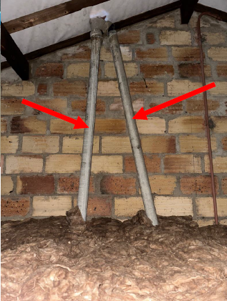

Je suis en train de rénover ma maison des années 60, et j'en arrive à l'aération des toilettes (WC spacieux avec placard, sans fenêtre, cuvette standard à sortie horizontale raccordée par un manchon à une évacuation verticale, à ma connaissance pas de colonne de chute).
A l'origine j'avais 2 bouches d’aération juste au dessus de la cuvette, de part et d'autre, connectées à deux tubes en fibrociments placés dans les combles, reliés entre eux en ''Y'' vers une unique sortie dans le toit :
Je me suis débarrassé des tubes, pour des raisons de sécurité et parce que le montage était approximatif et absolument pas étanche, et maintenant se pose la question de leur remplacement.
Je ne sais pas si ces tubes servaient pour les odeurs, l'humidité, ou le bon écoulement de la chasse d'eau.
Pour le moment j'ai juste 2 trous dans le sol des combles qui donnent sur les toilettes, et je me demande comment faire une aération propre et optimisée :
- Remplacer les anciens tubes par un nouveau montage en Y avec des tubes PVC, étanches et débouchant bien à l’extérieur cette fois ci (ventilation passive). J'ai peur dans ce cas d'avoir des pertes thermiques importantes
- Supprimer une des deux branches du Y (honnêtement je ne comprend pas l'intérêt du doublon) et faire un tube PVC vertical qui part en direct vers la douille du toit. (mais même réserve sur les pertes thermiques)
- faire la même chose avec en plus une ventilation mécanique type VMC décentralisée, éventuellement reliée à l'éclairage. (mais même réserve sur les pertes thermiques)
- Simplement condamner les deux aérations (je crains alors pour la bonne évacuation des toilettes)
- Autre ?
Je précise que j'avais pensé à connecter une aération à la future VMC mais les WC se trouvent à l'opposé de la cuisine et la salle de bain, et ça m’obligerait à faire tout le tour des combles ( que je souhaite aménager) avec une gaine avec  le risque de n'avoir pas une pente suffisante pour éviter l'accumulation d'eau, du coup j'ai plus ou moins abandonné cette piste.
Si vous avez des conseils sur les bonnes pratiques pour ce genre de cas je suis preneur parce que je suis un peu perdu.
Merci d'avance !

Bonjour, une remarque à confirmer par les spécialistes . Si vous faite une sorte direct dans les wc et que par la suite vous mettez une vmc dans la cuisine et la sdb ,la sortie direct des wc va se transformer en entrée d'air.Donc le mieux est peut-être ventilation mécanique type VMC décentralisée avec un clapet qui se ferme lorsque elle n'est pas en action.
