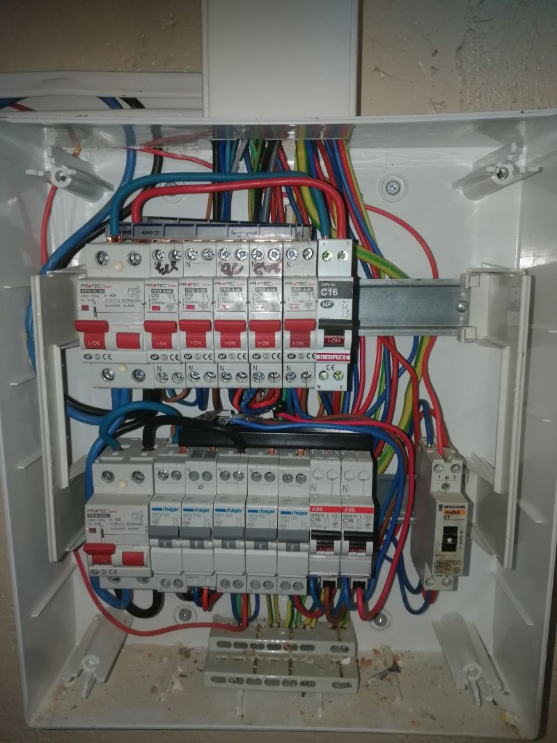

J'envisage d'installer moi-même une prise renforcée Green Up pour recharge de voiture électrique.
Etant novice en électricité j'essaye de me renseigner d'abord pour pas faire de la m*rde.
Si j'ai bien compris, ma prise sera sur un circuit dédié, protégé par un disjoncteur et un interrupteur différentiel dédiés (ou un disjoncteur différentiel qui regroupe les 2 fonctions). J'utiliserai du câble R02V 3G 2.5mm² entre la prise et le disjoncteur car distance inférieure à 24m.
Voici mon tableau :

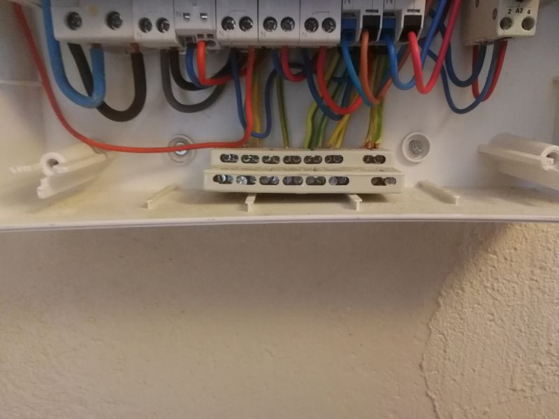

D'après la plupart des tutos que j'ai vus, il faut ensuite raccorder l'inter-diff directement au disjoncteur abonné, avec des fils en 10mm² connectés aux bornier phase et neutre du tableau. Or, dans mon tableau, il n'y a pas de bornier... savez-vous si je peux en rajouter facilement sur ce modèle ? les espèces de rails en plastique qu'on voit en bas de tableau à côté du bornier de terre sont-ils prévus à cet effet ? connaissez-vous des modèles de borniers compatibles ?
Sinon, puis-je faire autrement que d'ajouter des borniers ?
- j'avais repéré sur internet un kit pour la green up qui venait avec un module connecté via wifi (pour pouvoir contrôler l'heure de fin de charge), et surtout avec un "mini-tableau" dans un coffret pour y raccorder directement la prise Green Up :
https://www.batirmoinscher.c[...]69785l.html
Mais si j'installe ça, je devrai quand même raccorder l'interrupteur différentiel du mini-tableau jusqu'aux (futurs) borniers de mon tableau principal en 10mm² ? Vu la distance entre les 2 tableaux (20m) et le prix du câble ça n'a aucun intérêt... vous confirmez ?
- si je pars sur une installation "classique" sans coffret indépendant pour les protections du circuit Green Up, en ajoutant un disjoncteur différentiel + un module wifi à mon tableau principal sur la rangée du haut, j'arriverai au bout de la rangée. C'est grave ?
D'ailleurs, on voit que les précédents propriétaires ont fait un "pont" avec des fils dans chaque rangée entre l'inter-diff et les disjoncteurs. On est d'accord que si je les enlève ainsi que les peignes, pour les remplacer par des peignes plus longs entre l'inter-diff et le dernier disjoncteur, ce sera fonctionner et plus propre ?

Bonjour, 1 ) Pour les borniers, achetez cela. (un rouge et un bleu)
https://materiels-electrique[...]kv8QAvD_BwE
Et poser les sur votre rail dim , ou vous les laisser en bas du tableau
2) Si vous achetez ce kit, alors dans votre tableau, vous devrez juste poser un disjoncteur 20A sur vos borniers. et vous pourrez poser votre fils câble en 3*2.5mm
3) Non pas de problème à avoir rempli entièrement le tableau, et dans le pire des cas, vous pourrez en ajouter un autre à côté.
4) Oui bien évidemment ! Mais à condition que les entraxes des vis des disjoncteurs correspondent, cela n'est pas toujours évident avec des mélanges de modèles et de marques des disjoncteurs
Sinon, vous vous reprenez sous l'interrupteur différentiel du bas, sur le même principe que celui d'au dessus.

Hello,
ce qui me choque c'est le mélange de marques sous un même peigne
les cages ne se ferment pas au même endroit

Désolé de répondre un peu tard je n'avais pas vu vos messages. Merci pour les réponses :
Citation: Bonjour, 1 ) Pour les borniers, achetez cela. (un rouge et un bleu)
OK je vais acheter ceux-là. J'aimerais bien les mettre en bas du tableau, si jamais ils ne s'adaptent pas à la "glissière" en plastique visible sur la photo, c'est grave de les laisser simplement "posés" sans fixation ?
Citation: 2) Si vous achetez ce kit, alors dans votre tableau, vous devrez juste poser un disjoncteur 20A sur vos borniers. et vous pourrez poser votre fils câble en 3*2.5mm
Concernant le kit, je me suis rendu compte après qu'en fait il me suffit d'accrocher le coffret étanche juste à côté de mon tableau principal dans la maison, de cette façon je n'aurai qu'une petite longueur de fils en 10mm² à mettre pour relier les 2 tableaux ! (entre les borniers et l'inter-diff donc) Vous confirmez ?
Citation: 4) Oui bien évidemment ! Mais à condition que les entraxes des vis des disjoncteurs correspondent, cela n'est pas toujours évident avec des mélanges de modèles et de marques des disjoncteurs
Ah mince, évidemment ce serait trop simple sinon
Citation: Bonjour
OK je m'en doutais mais je voulais vous demander votre avis pour être sûr   je pense que je vais essayer de mettre des borniers quand même ce sera plus propre

Une prise Green UP fait moins de 3,7kW et peut donc être installée par n'importe qui, au même titre que tous les autres circuits d'une habitation.
Le tout est de le faire dans le respect des normes afin d'être clean vis à vis de l'assurance en cas d'accident ou de sinistre.
Point d'attention : c'est un circuit qui tire beaucoup pendant longtemps donc les risques d'échauffements sont réels si ce n'est pas fait dans les règles de l'art (attention en particulier aux serrages qu'il faudra vérifier dans le temps).
