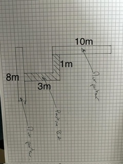

Structurellement est il possible d’avoir une poutre en béton armée formant un L sans reprise au sol. Mon petit croquis est il explicite ou si besoin de plus de détails n’hésitez pas. Sachant qu’il y a un plancher type hourdie au dessus.
Ancienneté : + de 4 mois
Bonjour, par contre, il faut savoir ce qu'il y aura dessus, vous allez avoir de la torsion au niveau des encastrements à gauche et à droite, le béton même armé n'aimera pas du tout

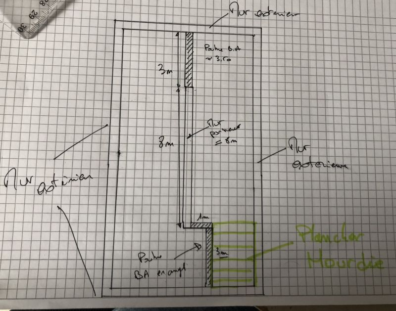

Merci de votre retour, je poste un croquis plus complet.
Pour info il s’agit d’une maison des années 70 donc déjà existantes, que je m’apprête à rénover . N’ayant pas encore les clés je me pose des questions par rapport à ce que je pense avoir vue.
Au dessus il y a un plancher type hourdie mais non praticable, stockage léger actuellement.

A mon avis non, ou alors le ferraillage va être monstrueux au niveau des encastrements (et encore ...), ainsi que le volume des poutres.
Il faudrait prolonger la poutre de 1m à droite jusqu'au mur, autour du plancher poutrelles/hourdis. Ça ne devrait pas être compliqué, elle sera noyée dans le plancher et seule la retombée sera visible.

Merci pour le message. A mon avis c’est peut-être déjà le cas. Je vais déposer le plafond et voir si la poutre est continue jusqu’au mur de droite ou pas.

Petite précision, sous les poutres hachurées, j’ai une cloison de 7cm en briques plâtrières. J’imagine qu’elles ne sont pas conçus pour reprendre de telles charges ?

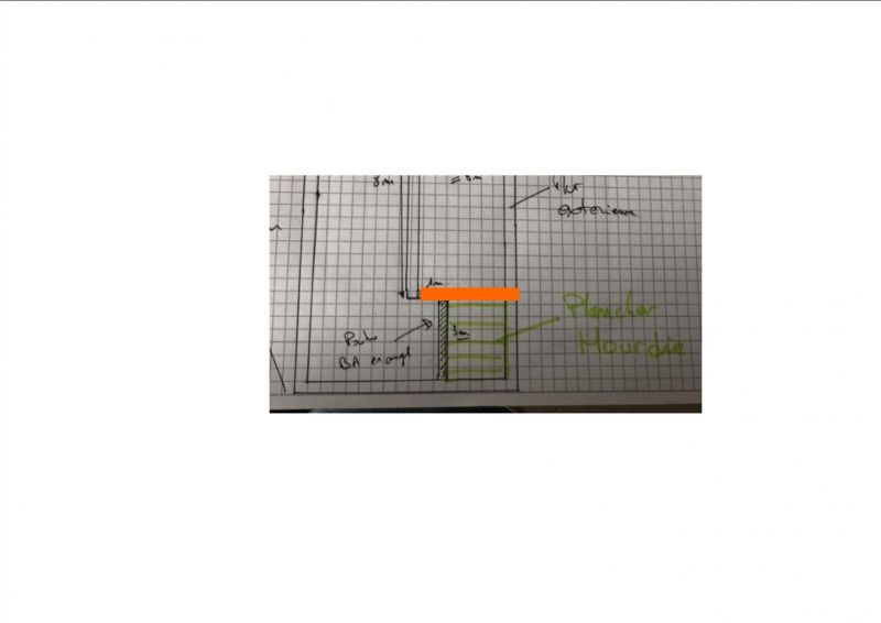

Salut, il est possible qu'il y ait une poutre (en rouge) et que la 2em soit prise dans celle-ci.
Env. 10 message Nord
plaquisteheureux a écrit:Salut, il est possible qu'il y ait une poutre (en rouge) et que la 2em soit prise dans celle-ci.
Oui, je vais vérifier cela, j’avoue que si la configuration est ainsi, ça m’arrangerais
