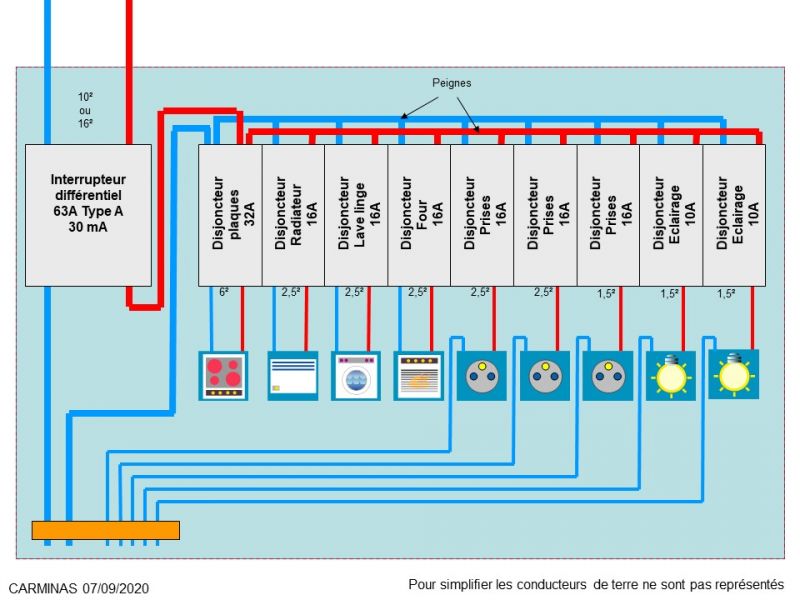

Mon installation est ancien, les disjonteur ne coupe que les phases et les neutres sont reliés ensemble sur une barette.
Je voudrais rajouter un disjonteur différentiel. Est-ce que je peux ne brancher que la phase sur ce différentiel?
Dept : Pas De Calais
Ancienneté : + de 6 mois
Non, il faut aussi raccorder le neutre
Et je suppose que vous envisagez un interrupteur différentiel et pas un disjoncteur différentiel
Procéder comme sur la partie droite de ce schéma (dans votre cas, vous n'aurez pas de peigne de neutre à alimenter).
Carminas

ben non , jc906
 il faut la phase et le neutre , car il ""évalue"" ce qui passe dans l'un et ""évalue"" ce qui revient par l'autre , et agit (déclenche )  s'il voit une différence

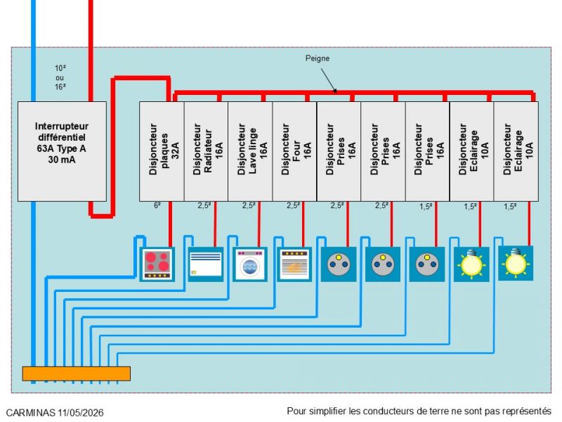

Env. 10 message Pas De Calais
Bonjour, j'ai oublié de dire que les disjonteurs qui sont dans mon tableau ne coupent que la phase, tous les neutres étant connectés entre eux sur une barette.
Oui, on a bien compris.
J'ai modifié le schéma pour que cela corresponde mieux à votre cas de figure :
