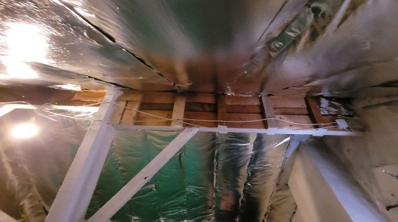

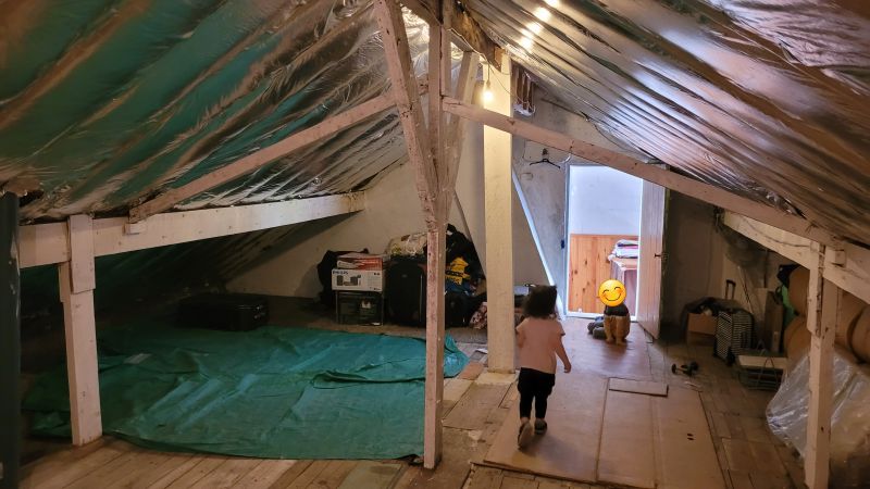

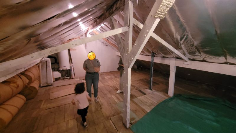

Bonjour à tous.
Je viens d'arriver sur ce forum car je suis en phase de recherche de ma première maison et j'envisage d'en prendre une avec travaux (je suis assez bricoleur et je compte faire tout ce que je suis capable de faire moi meme)
Pour en venir au fait: j'ai visité une maison dans laquelle je pourrais aménager les combles (le propriétaire actuel en avait aussi le projet et à visiblement commencé lui même ).
La surface de plancher est de 8mx8m environ avec une pente à 31%
Je vous joint quelques photos
 j'ai quelques interrogations:
- la charpente me semble étrange au centre, je n'ai jamais vu ce type d'assemblage, est ce que ça vous semble correct ou il y a eu du travail sauvage qui risque de poser problème?
- de l'isolant (laine de verre) à été posé mais je ne sais pas si c'est propre. il y a des découpes qui me semblent un peu crade autour des tubes de ventilation (que j'envisage de raccorder à une vmc sachant qu'il n'y a rien qui contrôle la ventilation pour le moment) est ce que c'est normal ou faudra il que je dépose tout et que je recommence ?
- je pense en faire deux chambres et une pièce commune pour les enfants sur 40m² au sol, est ce qu'une enveloppe à 30K€ est crédible si je fait faire la pose de 4 velux+l'isolation et que je fais le reste moi même (placo, elec, vmc, finitions)?
- est ce que le poste isolation passerait avec les aides à la rénovation ?
J'envisage de faire venir quelqu'un pour auditer la maison avant achat. Pourra il me dire ce qui est faisable ou pas et me donner une idee plus precise des budgets a prévoir?

Étonnante cette charpente en effet ! On dirait un rajout ? Il va falloir y toucher de toute façon, pour permettre de passer d'une partie à l'autre sans se taper la tête non ?
Pour ce qui est du budget, je suis en train de rénover ma maison et voici ce que j'ai comme devis pour l'isolation et les vélux sur Bordeaux Centre :
- Pose 4 Vélux 98x78cm : 3200€ TTC
- Isolation rampants toiture 50m2 : 6800€ TTC
J'envisage de faire moi-même le reste et je compte 10 à 15k€ pour l'étage (je refais aussi le RDC, donc difficile d'isoler seulement l'étage...). Donc votre projet me parait faisable.
Env. 10 message Val De Marne
Actuellement on peut passer d'un côté à l'autre sans se baisser vers le centre mais effectivement ça risque d'être plus compliqué avec une vraie isolation.
On a fait faire un devis et, pour le renfort de la toiture+plancher, ouverture de 4 velux, isolation sous combles, cloisons placo on est à 48K€ TTC
La pose des 4 velux seuls c'est déjà 6.3K€, l'isolation+placo 12K€, renfort toiture et sol environ 20K€
On va essayer de faire passer un autre artisan mais les tarifs pour la RP ne semblent pas complètement débiles mais je ne suis pas sur que ça rentre dans notre budget...

Bon, au final on a laissé tomber pour cette maison: on est passé à l'urbanisme et ils n'ont aucune trace d'un permis pour une partie de la toiture...
Dans les permis qu'ils ont on voit bien, sur un des plans de coupe, que le toit avait une structure de ferme classique à l'époque... Ça sent les travaux sauvages. Ca doit être comme ça depuis un moment et le proprio actuel ne doit pas s'etre renseigné a l'achat et ne rien savoir de tout ça.
