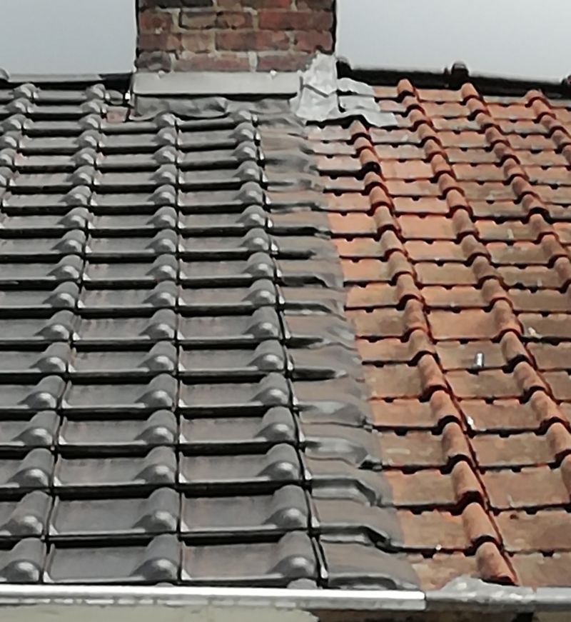

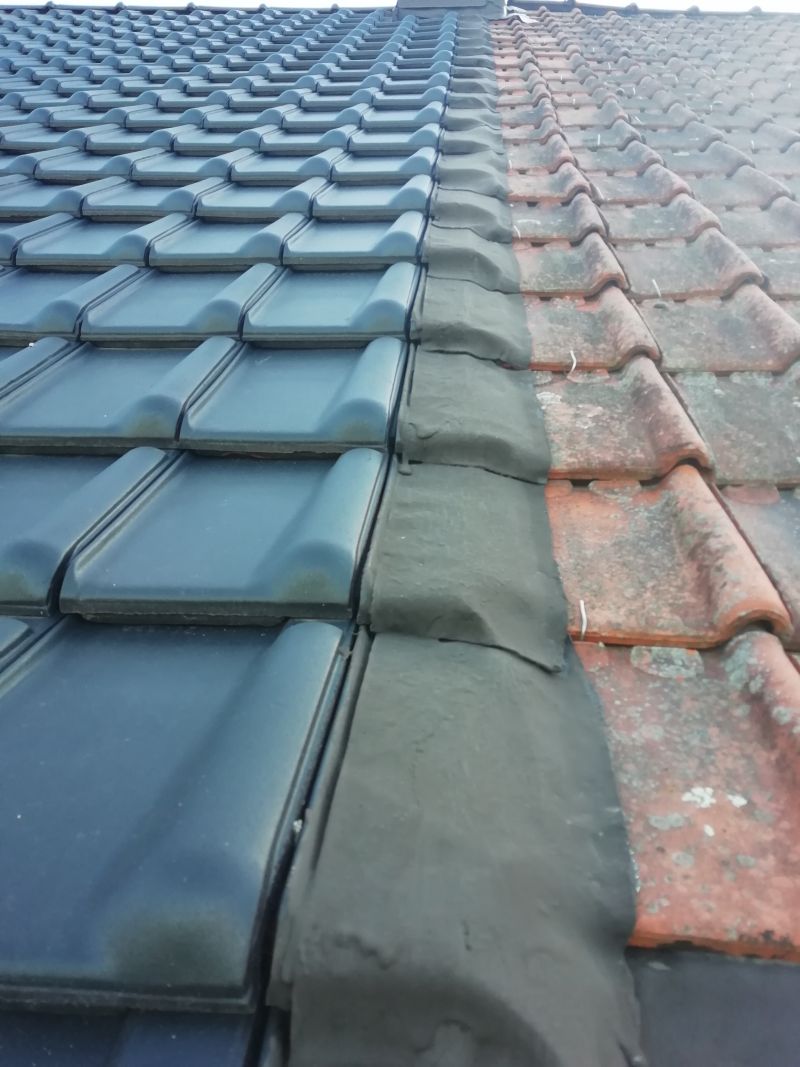

Je viens de faire refaire la toiture de ma maison mitoyenne et je m'inquiète concernant le raccord entre les deux toitures. Je n'ai jamais vu ce genre de raccord ailleurs! Est-ce standard? Y-a-t-il un chemin d'eau?
Je suis ouvert à vos avis.

désolé mais la photo est de trop mauvaise qualité

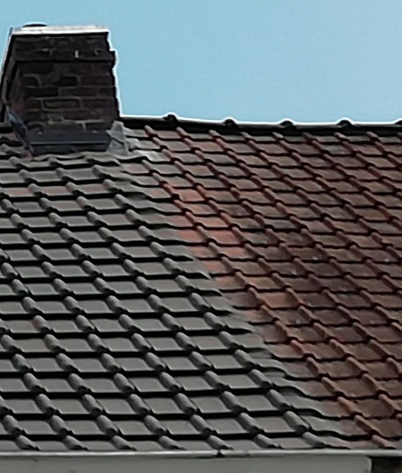

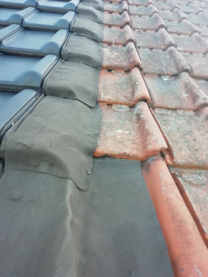

OK. En voici d'autres.
Est-ce conforme? Y-a-t-il un chemin d'eau?
A quoi cela correspond sur le devis?

Bonjour, et non personne pour vous éclairer ! Tout simplement, car on ne voit rien sur vos photos ! Du moins, ce que l'on voit, c'est que les tuiles semblent convenir, à l'exception de la couleur. Et que le tour de cheminée (sur la droite) ne semble par être très bien fait.

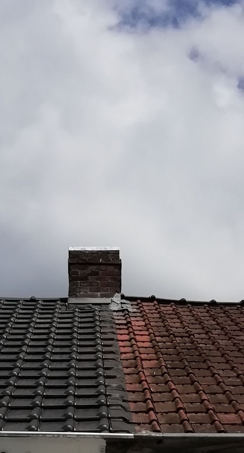

OK, je vais devoir monter là-haut et prendre de nouvelles photos..
Ce qui m'inquiète, c'est qu'il n'y a pas de chemin d'eau, contrairement à ce qu'on voit sur toutes les nouvelles toitures mitoyennes.
De plus, j'ai des avis contradictoires : certaines personnes m'ont dit qu'il s'agissait d'une rive à noquet avec solin en zinc, tandis que d'autres affirment que c'est impossible à installer sur ce type de tuiles.

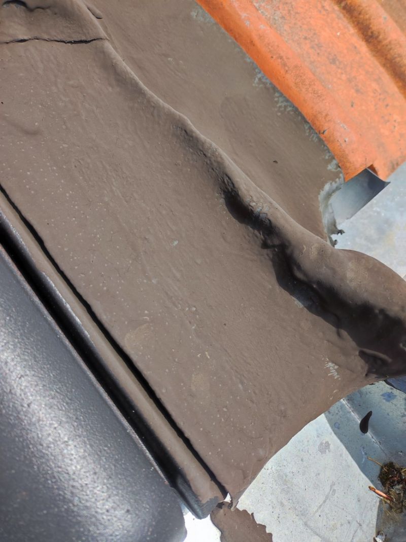

Voilà, j'ai pris une nouvelle photo. Ce n'était pas facile, c'est très haut..
À mon avis, il s'agit de tuiles coupées recouvertes de bandes très souples qui ne sont pas complètement collées. J'ai réussi à soulever le matériau sur le côté gauche pour vérifier (c'est le seul côté que je peux atteindre), mais je n'ai pas pu voir clairement ce qu'il y avait en dessous. J'ai peur de trop soulever et que les bandes se décollent ou s'arrachent, car cela ne m'a pas l'air très solide.
Malheureusement, un entrepreneur a jugé bon de recouvrir le tout de résine SOPREMA, affirmant que cela était suffisant. Je suis assez inquiet face à cette solution, surtout après avoir entendu une personne m'affirmer qu'il était impossible de poser une rive à noquet avec ce type de tuiles.

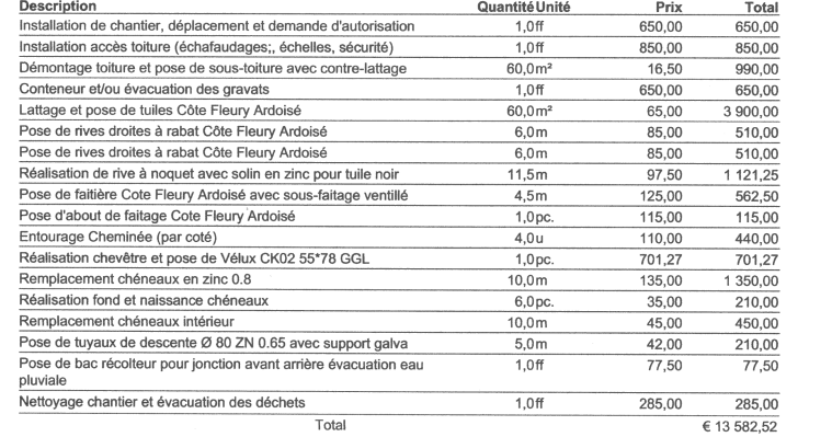

Par ailleurs, j'ai besoin de votre aide pour comprendre mon devis qui comporte trois lignes spécifiques :
Pose de rives droites à rabat
Réalisation de rive à noquet avec solin en zinc
J'imagine que les deux premières lignes concernant la « pose de rives droites à rabat » correspondent aux deux côtés de la toiture côté pignon ? Mais à quoi correspond exactement la troisième ligne : « Réalisation de rive à noquet avec solin en zinc » ?

J'ai contacté l’entrepreneur et il m'a dit que c'était bien une rive à noquets.
J'ai du mal à le croire, je trouve ça bizarre.

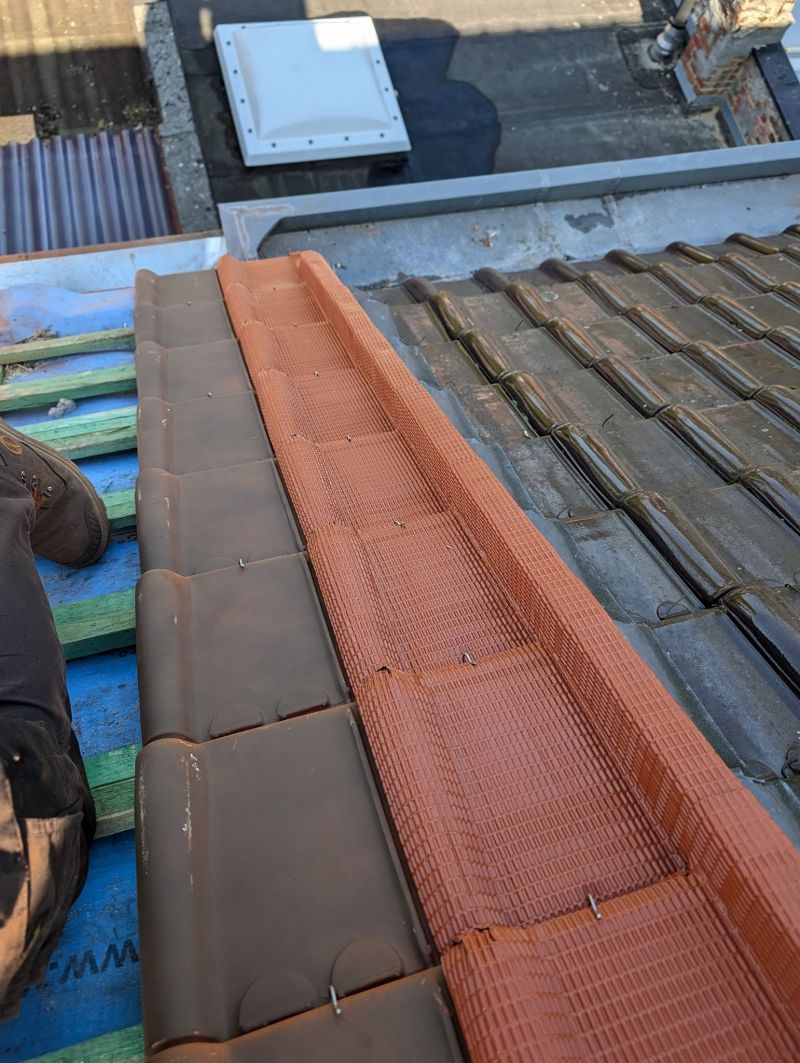

Bonjour ça ne vaut pas 1500euros cheminée plus jonction toiture (dans votre devis) pour ce prix je prend le boulot de Manu d'en haut ; la cheminée s' est juste pas possible ;pour la jonction si c'est du zinc malléable mis sous chaque rang comme un noquet ;si vous rajouter le prix du 2 eme gars qui vous a mis de la pommade par dessus vous dépasser le prix du couvreur cité plus haut

Pour la cheminée, je lui ai demandé de refaire les contours (de mon côté) en zinc. J'espère qu'il le fera! Devrais-je lui demander de les réaliser comme sur la photo de Manu d'en haut?
Pour le raccord mitoyen, il m'a dit qu'il était obligé de le faire comme cela car la voisine n'a pas les mêmes tuiles que moi. Je n'y crois pas, surtout après ton message. Je vais peut-être contacter un autre couvreur et lui demander de vérifier mais voudra-t-il venir vérifier le travail d'un concurrent!?
