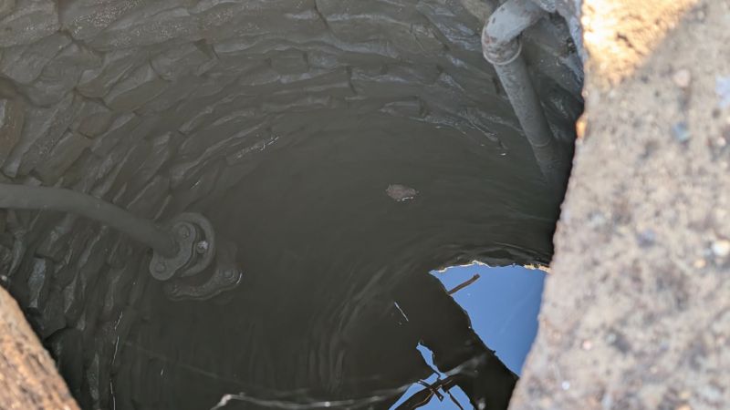

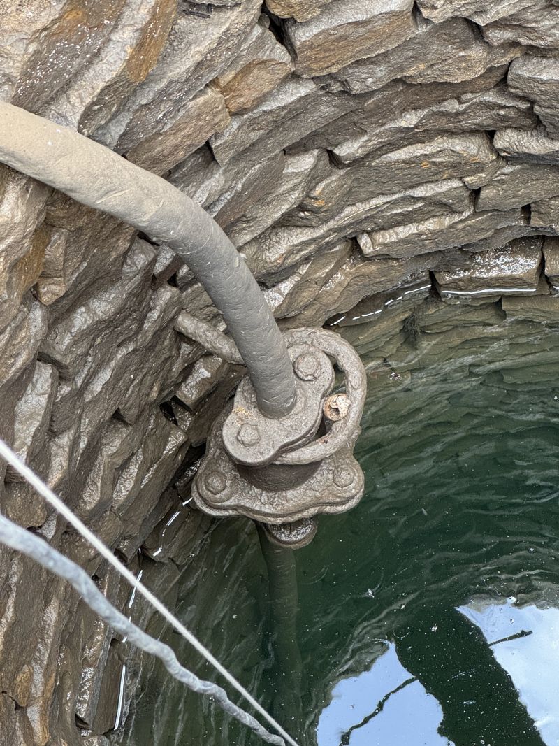

J’ai racheté une maison avec un puit qui se situe dans le jardin. Le problème c’est que je ne comprends pas l’installation et le propriétaire étant décédé, je n’ai pas les informations.
Ma première question, quel est le nom de cette pièce, voir photo? Une crépine? Un système anti retour?

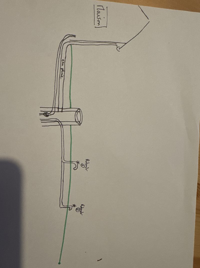

Ma deuxième question, je souhaite réamorcer les robinets voir schéma

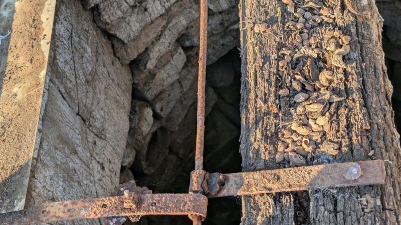

2. Mais je ne vois pas comment faire.. avez vous une idée? Voir photo 2-3.

Bonjour, je pense que c'est tout simplement une bride de raccordement, est-ce qu'il y a une pompe immergée ? avec une ligne électrique ?

Sur le titre vous dites : par gravité, qu'entendez-vous par là ?

raym5108 a écrit:Sur le titre vous dites : par gravité, qu'entendez-vous par là ?
Merci pour votre retour, je parle de gravure, car je pense que les robinets qui se trouvent sur la droite du croquis sont alimentés par gravité (ils sont plus bas par rapport au puit) je ne vois que ça comme raison pour les alimenter en eau

raym5108 a écrit:Bonjour, je pense que c'est tout simplement une bride de raccordement, est-ce qu'il y a une pompe immergée ? avec une ligne électrique ?
Non pas de pompe immergée, après je ne l’ai pas vidé au complet
en ce qui concerne le fil électrique, il y a un câble qui a l’air de remonter vers la maison, on le voit dans la conduite de la maison mais je pensais plus à un tir fil..

Comment cela " sont alimentés par gravité (ils sont plus bas par rapport au puits),
c'est le niveau d'eau dans le puits qui compte, je ne pense pas que le niveau d'eau dans le puits soit plus haut que les robinets.
Si vous voulez vraiment vous servir du puits, il faut commencer par tout sortir du puits, vous en saurez un peu plus concernant le matériel qui est dedans, voir s'il y a une pompe, si oui l'essayer. Où faire venir une entreprise spécialisée.
