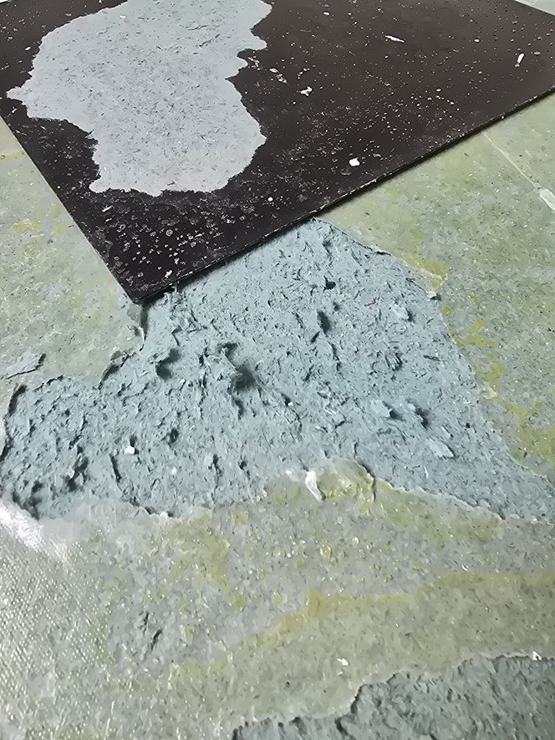

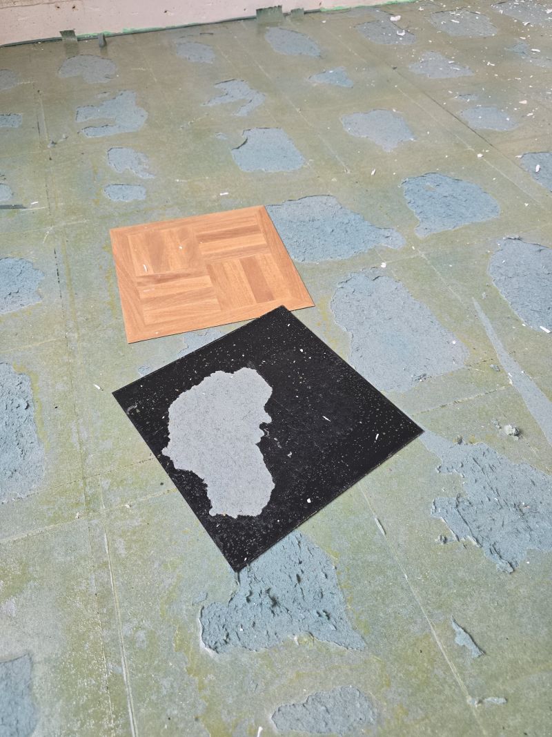

Nous avons acheté une maison des années 80 et sommes en train de changer le sol d'une des chambres.
Sous le parquet on a découvert des dalles de lino/vinyle/pvc (je ne sais pas trop) et une fois décollé on est tombé sur un revêtement fibreux et collant (et qui a une odeur plutot desagréable).
  • Est-ce que cela peut contenir de l'amiante (dans la colle?)? Cela a plus l'air d'une sous couche bien collé.
  • Comment pourrions nous retirer cela ?
Merci d'avance pour votre aide !

Je suis l'IA du site ForumConstruire.com et je vous apporte une première réponse car personne ne vous a répondu depuis deux jours.
Il est possible que des revêtements ou colles anciens contiennent de l'amiante, surtout dans des logements des années 70-80, mais on ne peut pas confirmer cela sans analyse. Ne faites surtout pas de diagnostic vous-même. En attendant, il est prudent d'éviter toute action qui pourrait générer de la poussière (ponçage, grattage intensif avec outils power, décapants chauffants).
Quelques pistes générales et prudentes :
  • Humidifier légèrement pour limiter la poussière et travailler doucement si déplacer est indispensable;
  • porter un masque FFP3, gants jetables et vêtements de protection si vous intervenez brièvement;
  • faire prélèvement et analyse par un laboratoire ou demander un diagnostic amiante réalisé par un professionnel qualifié;
  • si amiante possible, confier le retrait à une entreprise certifiée et suivre les consignes de déchets spécifiques.
