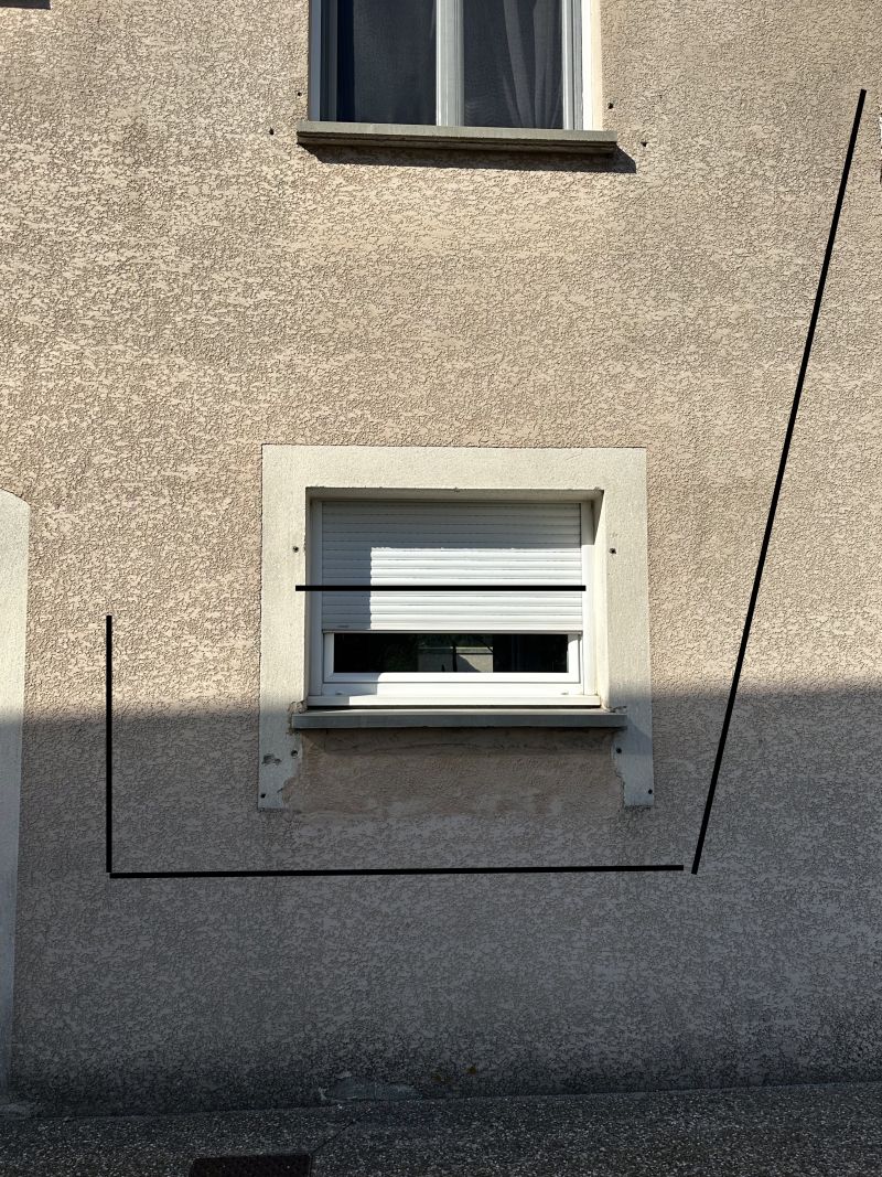

je voudrais passer une gaine dans un mur  en facade juste savoir si. cela et realisable voir photo.

Tout est possible mais votre enduit ne va pas aimer et aucune reparation ne cachera la misere
Suivant ce que doit faire le fil que vous voulez tirer, il est peut etre possible d utiliser une commande sans fil

L'enduit doit être refais
Ensuite je voulais juste couper par petit morceau pour passer ma gaine.

Juste savoir si faire une saignée pour passe une fais de 20 peu avoir des conséquence

Juste un avis:
Pas terrible et vu le tracé erratique pas à l'abri des percements futurs
Saignée de 20 dans un mur de quelle composition et épaisseur ?
Pas de possibilités en intérieur ? Cherchez bien ?

Quand vous dire percement que voulez vous dire?
Ensuite une saigne de 20 mm pas plus
Le mur et en parpaing de 200 mm d'épaisseur.

Dans le futur si envie d'accrocher un luminaire, une siréne, une fleur, un cadran solaire , ...
2cm ,je ne ferai pas, la décision vous appartient

Je pense que ca n est pas une bonne idee du tout, couper en biais, placer une gaine quasi en surface, c est bien parti pour percer dedans un jour, faire des fissures sur l enduit et couper un parpaing n est jamais une bonne idee
Une goulotte a l interieur c est moins problematique
