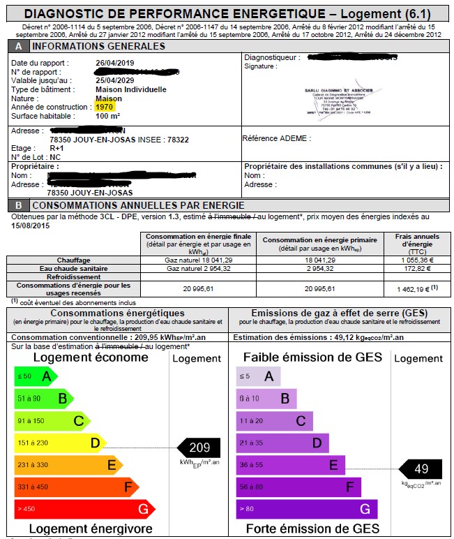

devant l'évolution du prix du gaz, nous pensons investir dans une pompe à chaleur.
Contexte :
Région Parisienne, maison datant de 1967, pas très bien isolée. 2 niveaux + 1 sous sol.  125m². Monophasé.
Chauffage et eau au gaz (environ 3000€/an avec l'électricité comprise), EM Leblanc qui a 6 ans.
7 radiateurs en fonte + 2 en alu et un poele à bois qu'on utilise pas beaucoup car un seul circuit dans la maison quand on chauffe dans le salon, le thermostat coupe les radiateurs du haut. Mettre des têtes thermostatiques partout est quasi impossible avec la position de mes radiateurs (dixit un chauffagiste).
J'ai consulté deux entreprises : Proxiserve (ceux qui m'ont installé la chaudière a gaz et font l'entretien) et Carrefour Energie.
Les deux devis sont assez proches pour deux modèles differents et c'est pour cette raison que je poste ici car je n'y connais pas grand chose et vos avis/conseils pourraient m'être précieux.
Modèle Proxiserve : Atlantic Alféa Excellia S 14 + 1 ballon déporté relié au même compresseur (pas la place d'avoir le 2 en 1 en monobloc)
Modèle Carrefour : ARISTON Nimbus Plus S Net R32 120S + 1 Ballon thermodynamique THALEOS déporté également.
Chatgpt me dit que l'atlantic est clairement meilleure, mais bon l'IA...
Merci d'avance, je reste ouvert à d'autres conseils ou modèles.

1 : isoler !
2 : avec les nouvelles caractéristiques de la maison, et peut-être après un hiver, étudier la taille et la puissance de la PAC.
Avec un peu de chance, les anciens radiateurs pourront être utilisé avec une température d'eau réduite, ce qui est le point essentiel pour qu'une PAC soit économique à l'usage.

Nous avons isolé les combles et les fenetres, le soucis vient principalement des murs (mix pierre et briques creuse à l'intérieur)...
Isoler ces murs à l'extérieur est trop compliqué (copro et accès difficile) et onéreux, isolé par l'intérieur idem, vraiment pas simple et perte de m² et surement très cher au final.
Ce n'est pas une passoire thermique non plus mais on sent bien que les murs sont froids et que le taux d'humidité reste élevé.

Sinon pour la petite histoire (de parigo) j'ai fait venir deux entreprises pour l'isolation extérieures des murs, le devis s'élève aux environs de 20 000€... et nos voisins sont des logements sociaux, il faut leur autorisation pour effectuer les travaux, la mairie nous a dit que cela serait très difficile car même si l'ont "grapille" que quelques centimètres sur leur terrain et bien ça pose problème.
Isoler par l'intérieur est complexe a cause du poele a bois qu'il faudrait déporter, ainsi que de nombreux radiateurs en fonte et d'autres contraintes, si c'était simple ce serait déjà fait.
Après est ce que d'installer une PAC est une bonne ou une mauvaise idée, je ne sais pas, le gaz va prendre 30% dans les années à venir, c'est surtout ça qui nous motive en fait.
Je pense que remplacer une chaudière à gaz par une PAC sans isoler n'a d'intérêt que si on remplace les émetteurs (radiateurs) par des dispositifs adaptés, beaucoup plus grands, voire avec un plancher chauffant (alternative avec des murs chauffants).
Sans ça, il faudra avoir une température d'eau élevée pour avoir le même confort, et les PAC ne savent pas faire ça, on est en dehors du domaine où elle sont économiques.

Merci pour cette réponse utile.
J'ai retrouvé le DPE de l'époque ou on a acheté cette maison en 2020, entre temps on a isolé les combles (floconnages), refait la toiture (sans l'isoler) et changer la chaudière à gaz qui déconnait.
J'ai également isoler une partie du sous sol pour en faire un bureau (25m²).
Je me rend pas compte, si on peut considérer ma maison comme une passoire thermique :

Tout d abord il vous faudra faire un audit technique afin de connaître précisément la puissance de votre pac.
Étant pour chauffer notamment l eau du circuit chauffage et qui plus est avec des radiateurs en fonte, il faut previligier des pac Air eau avec du gaz R290, gaz qui aujourd'hui a les meilleurs caractéristiques pour monter l eau a 70 degrés voir plus.

Ben j'ai fait venir deux techniciens qui m'ont proposé les deux devis avec les modèle du post plus haut justement. Ce serait du 12 ou 14kw selon eux.

Pour le chauffage et pouvoir avoir des températures d eau a 70 degrés , ils auraient dû vous proposer des pac avec du R290.
Le R290 est utilisé notamment pour les pac haute température,
Renseignez vous sur le net des avantages du R290, et vous comprendrez l intérêt par rapport au R32.
En revanche le R 290 est moins performant pour faire du froid, mais ce n' est pas votre objectif.
