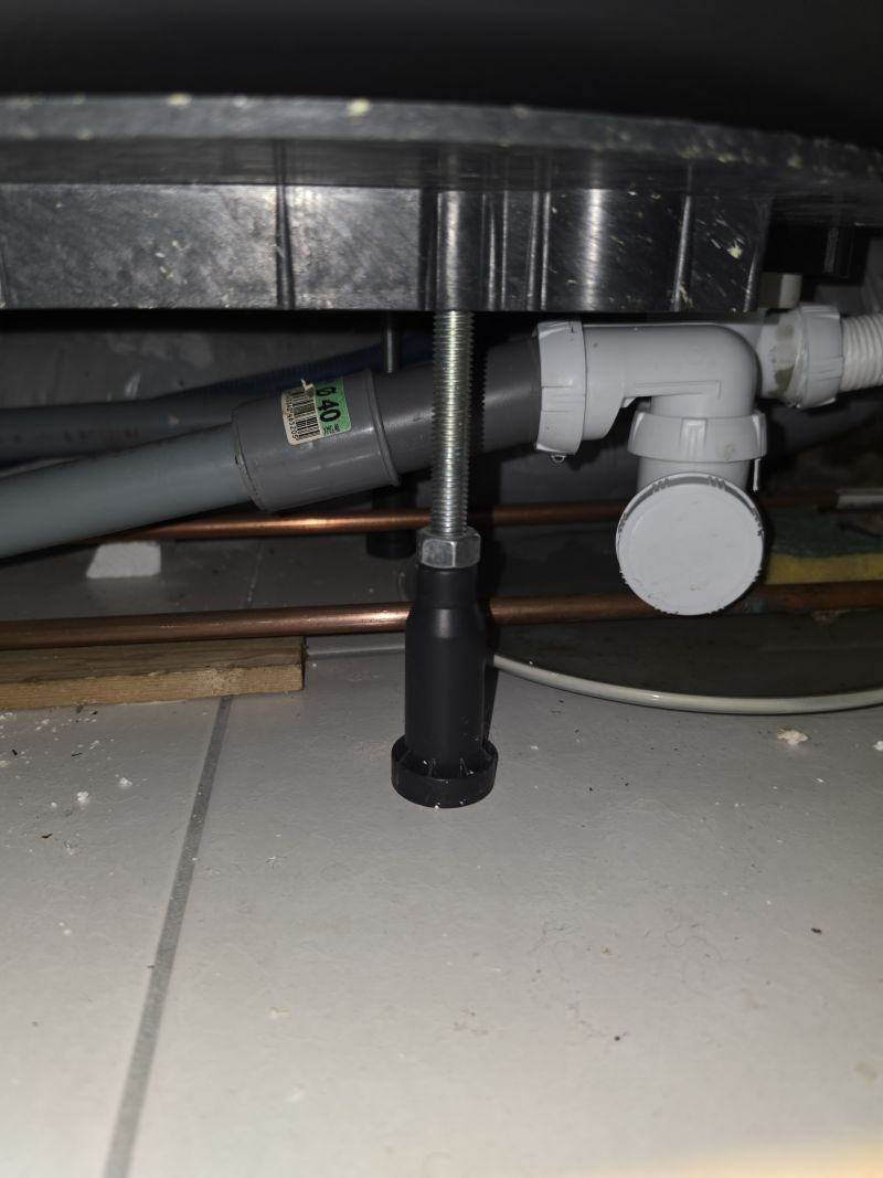

Je rencontre un problème de fuite entre le tuyau gris et le blanc, il n'y a pas de joint. Je ne sais pas comment m'y prendre en sachant que l'espace en hauteur est d'environ 10 cm entre le sol et le bas de la coque de baignoire. Merci pour votre aide précieuse.
Dept : Ille Et Vilaine
Ancienneté : + de 3 mois
Salut, quand on voit l'angle qu' il y a entre les 2 tubes il est normal que ca fuit. il faudrait ajouter un coude à 20° par exemple. de plus réduire du 40 au 32 c'est pas la norme.
tout ça est très mal fait

Merci beaucoup Mistergues
Je me doutais que cette installation n'était pas conforme. Malheureusement pour le 32 je ne pourrai pas revenir en arrière si j'effectue les travaux moi-même ce qui est le but dans un premier temps et si cela m'est possible. Concernant le tube, auriez-vous une photo du bon produit car je ne trouve pas de mon côté le bon modèle qui conviendrait pour le tube côté droite blanc et le tube pvc à gauche. Merci beaucoup.

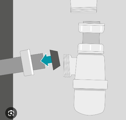

En gros comment bien jointer la partie plastique blanche sur le coude 20° en pvc gris de ce style :
On met un bout de tube de quelques centimetres et on raccorde entre ca et votre siphon
Justement comment faire l'étanchéité entre le siphon et le tube pvc ? merci
Normalement, le tube s emboite dans le siphon dans lequel il y a un joint a glisser sur le tube d environ un centimetre ou deux puis on serre l ecrou
Regardez sur Youtube il y a des centaines de tutoriels, c est tres simple

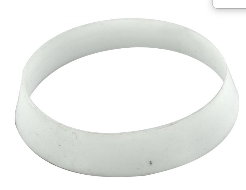

Est-ce bien avec ce type là car j'ai tenté avec ce joint conique mais malheureusement cela ne convient pas.
Si c'est celui là mais le tube doit être dans l'axe sinon ça fuit, un serrage a la main suffit
De : Barges 21910 (21)
Je comprends mieux dans ce cas toutes les explications, je vais acheter ce coude et tenter à nouveau merci !

Merci pour cela, je le savais mais c'est toujours bon de rappeler ;) mais je n'avais pas le tube pvc à 90 ° par rapport au siphon ;)
Voilà, après l'achat du coude à 20°, le résultat est parfait merci pour votre aide !
