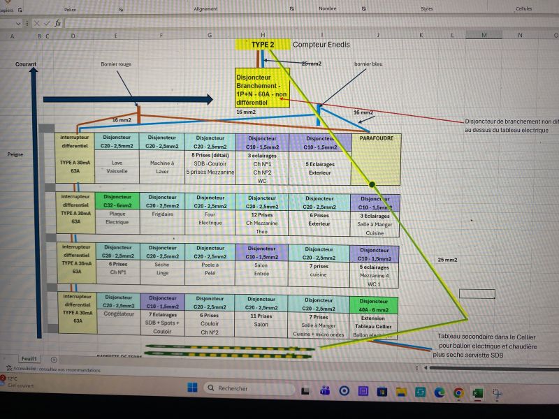

pourriez vous me donner votre avis sur mon schéma electrique du tableau principal
je suis en type 2
merci pour vos conseils

Bonsoir
Neuf ? Rénovation ?
Le disj vers le cellier doit être alimenté directement depuis les borniers et ne doit pas dépasser 32A compte tenu du 6² en aval.
Sinon pas grand chose à redire
Eventuellement dédier un ID à l'extérieur.

Bonjour carminas, merci pour votre commentaire, oui c est une construction neuve , J avais hésité entre le 40 et le 32, je vais donc modifier. Merci bcp

Si vous mettez 40A il faut du 10²

J'ai un doute sur le disjoncteur qui va alimenter mon tableau secondaire
je dois prendre un :
Disjoncteur différentiel 32A 30mA type courbe C
ou
Disjoncteur modulaire 32A courbe C Resi9 XP, SCHNEIDER ELECTRIC
Et le câble qui va l'alimenter directement au bornier, est ce que mets le même en 6 mm2
C'est peut être une question bête !

Mettre un disjoncteur 32A simple.
La fonction différentiel 30mA sera assurée par l'interrupteur différentiel que vous mettrez dans le tableau du cellier.

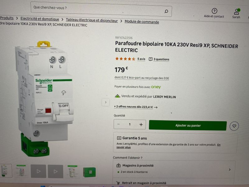

bonjour
j'ai omis de vous demander si ce parafoudre était bien ?

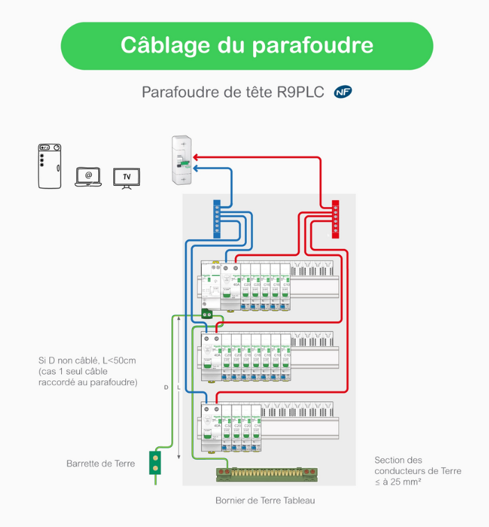

Tu fais tout en Schneider ? Si oui c’est de qualité mais sur le site LeroyM il y a des instructions de montage, ex celle-ci

Env. 40 message Val D Oise
Oui on fait tout en Schneider, je voulais savoir si ce parafoudre était bien

on ne sait pas :
 alimentation BT aérienne ? longueur ? souterraine ?
ligne HT aérienne ? souterraine ?
terrain découvert ? urbain ?
bien n'est pas le bon mot ,  convenable ou pas convenable  est plus approprié
ce que vous présentez :
parafoudre de base , peut convenir éventuellement  pour le val d'oise
pas plus

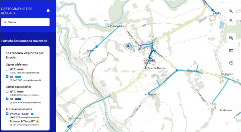

On peut regarder les réseaux aux environs de chez soi ici :
https://openservices.enedis.fr/service/cartographie-reseaux/

Manu-d.en-haut a écrit:On peut regarder les réseaux aux environs de chez soi ici :
Bonjour manu d en haut , je trouve pas , moi c est le 03430 commune il

Où est-ce ?
Mon récit : La Bistorte
licences : WTFPL version 2
Je ne suis pas de l'avis de donner trop d'informations précises, car des malintentionnés peuvent s'en servir

bichette95 peut te donner son adresse exacte en message privé.

La HTA est aérienne, rien n'est en souterrain vers chez bichette95.

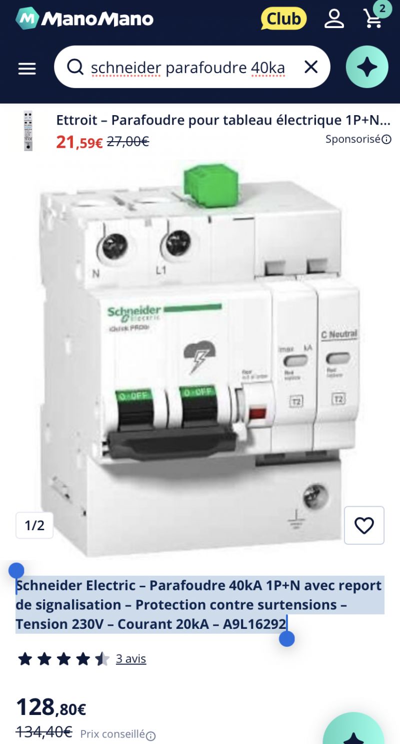

J ai trouvé ce modèle . Schneider Electric – Parafoudre 40kA 1P+N avec report de signalisation – Protection contre surtensions – Tension 230V – Courant 20kA – A9L16292
Dept : Val D Oise
Ancienneté : + de 5 mois
Cela convient
Vous pouvez éventuellement grignoter des sous , car la fonction signalisation n'est pas indispensable , mais si vous la trouvez utile ....

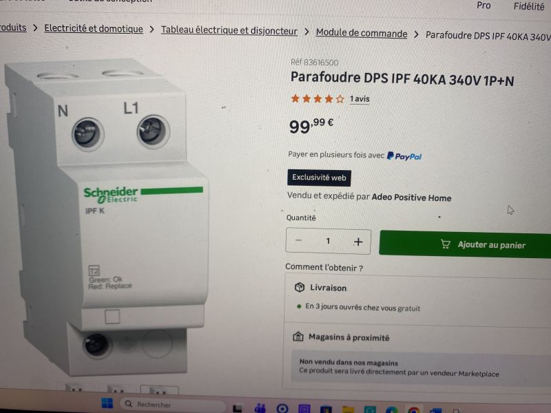

Bonjour, je viens de trouver ce model sans la signalisation est ce bon ?

merci pour le lien, j ai lu la notice, ca m'a pas aidé dans mes recherches, je vais garder fonction signalisation
