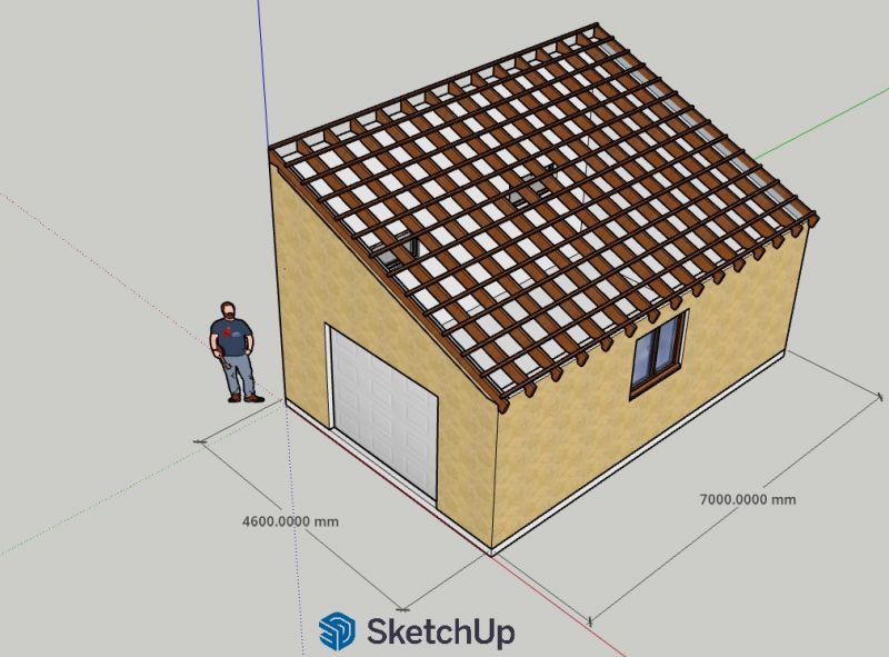

je me lance dans la construction d'un garage en auto construction mais je ne suis pas du métier du bâtiment alors mes connaissances sont limités à ce que j'ai pu lire sur différents sites.  J'ai donc besoin de vos conseils.
le projet est un garage/atelier de 7mx4,6m extérieur construit en brique ou parpaing de 20cm, la toiture sera monopente  de 33% orienté SSO et couverture tuile mécanique. Le projet est situé dans le Tarn et Garonne a environ 150m d'altitude.
je souhaiterais fixé les lambourde( je ne sais pas si c'est le terme approprié) directement sur le chainage supérieur  de la maçonnerie. Est ce que c'est une bonne solution?
ensuite pour la charge sur la toiture je partirai sur 45daN/m² pour les tuiles, 30daN/m² pour isolation et BA13(au cas où je veuille le rajouter plus tard) et 20daN/m² pour des panneau solaires. Pour la zone climatique je dirai que nous somme en A2 d'où 25daN/m²
soit une charge de 125daN/m². Est ce correcte?
par contre je ne comprend pas trop comment prendre en compte le vent car, il y a pas mal de vent chez nous et nous sommes sur le somment d'une colline sans obstacle pour protéger. La hauteur est de 2,7mpartie basse et 4,5m environ partie haute.
Avec toutes ces informations, je ne sais pas comment dimensionner les lambourdes et leur entraxe.

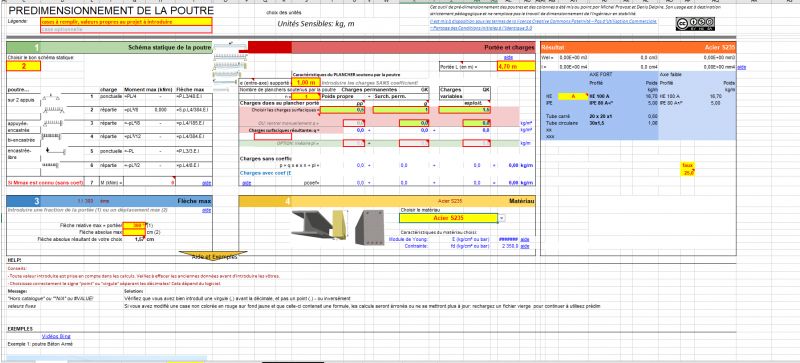

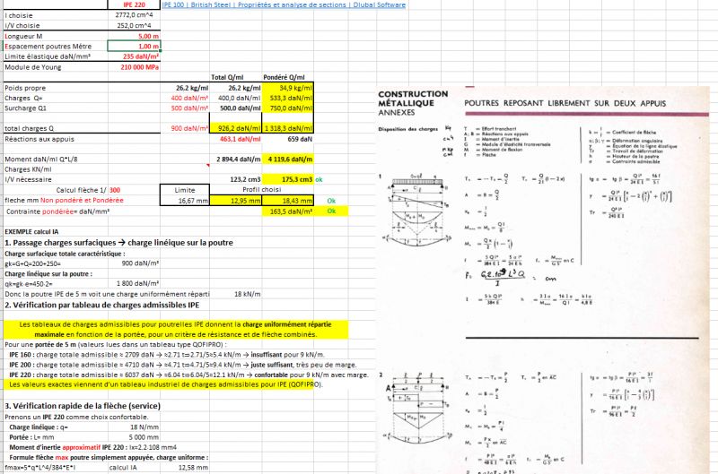

Calcul predim 7.3 que j'ai trouvé
https://www.notionsstructures.be/outils-et-jeux/le-fichier-de-pr%C3%A9dim/

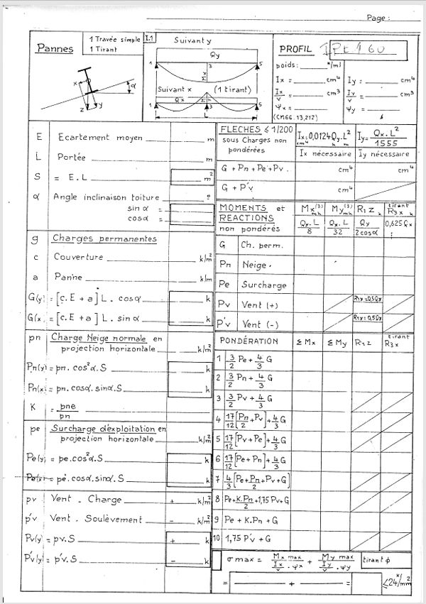

Masque de calcul de pannes, pour que tu te rendes compte que ce n'est pas simple.
Calcul de poutre
