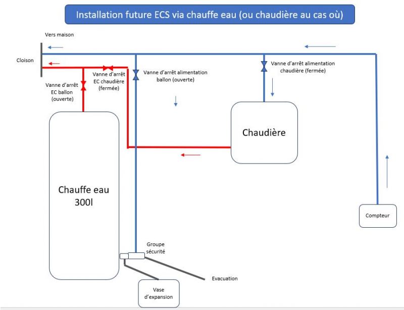

Ma maison étant équipée d'une chaudière gaz pour le chauffage et l'ECS, je souhaiterais desormais que ma production d'ECS soit faite via un chauffe eau et dédier la chaudiere au chauffage seul (Gaz citerne a prix qui flambe, j'aimerai donc économiser le gaz restant en attendant de changer de système de chauffage).
J'aimerais installer un chauffe eau 300l (5 personnes à la maison) tout en conservant la possibilité de remttre en marche l'ECS via la chaudière s'il y avait un soucis avec le chauffe eau.

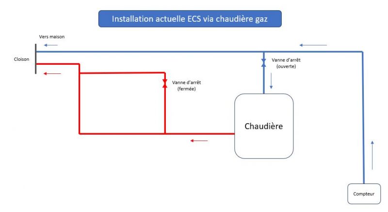

L'existant  :
Voici mon réseau actuel. L'installation actuelle comporte une boucle dont je ne saisis pas l'interêt (la vanne est fermée).
Le projet :
L'idée étant de pouvoir isoler avec des vannes pour  "basculer" entre la chaudière et le ballon si besoin.
Je prévois de supprimer la boucle.
Multicouche 20mm avec raccord à compression.
Mes questions pour vous :
Voyez-vous des erreurs de conception sur mon schéma ?
Faut-il ajouter un mitigeur thermostatique (je prévois de régler le chauffe eau à 55 degré) ?
Quelle serait la bonne capacité pour le vase d'expansion ?
Merci d'avance pour vos retours et vos conseils d'experts !

Il faut prévoir un réducteur de pression pour le chauffe eau et une vanne d'arrêt sur le vase,
La température se règle sur le chauffe eau et il faut ouvrir la vanne d'alimentation de la chaudière pour faire fonctionner le chauffage

Impeccable, bon schema.
pour la capacité 200l ca suffit

Merci à tous les deux pour vos réponses. J'ai effectivement prévu après coup un reducteur de pression ainsi que la vanne du vase.
Concernant la vanne d'alimentation chaudière merci pour la précision !
