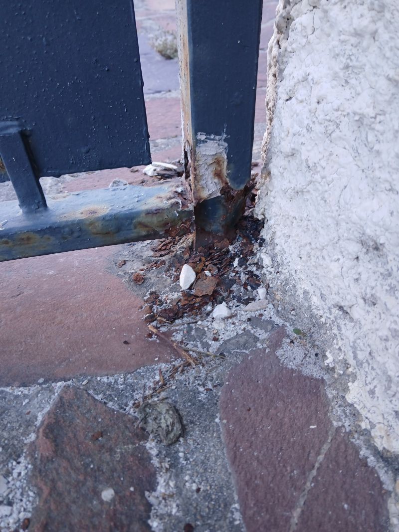

Bonjour,  suite à de la rouille,  le gond ainsi que le bas de mon portail sont cassé,  celui-ci tenant par le haut,  j'aimerais avoir vos conseils pour le réparer,  en vous remerciant.

Une foi la rouille installée , il n'y a pas d'autre solution que de découper la partie endommagée et la remplacer par du neuf et souder.

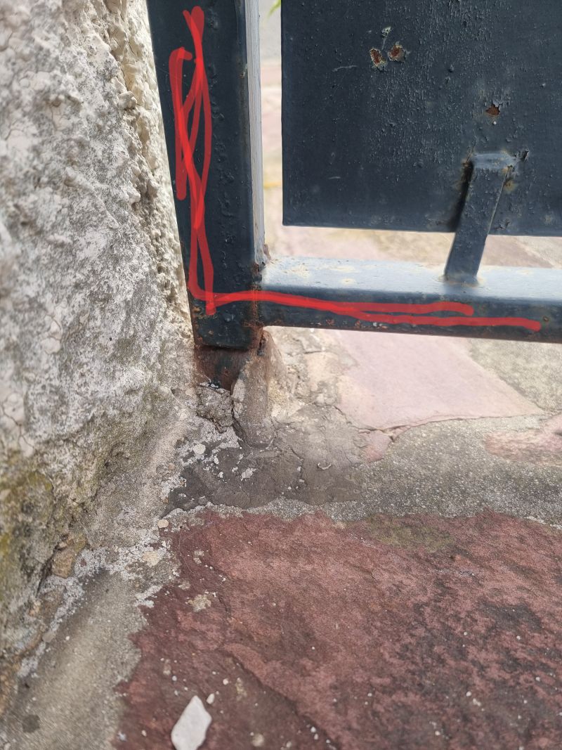

Merci pour votre retour,je voulais éviter la soudure en mettant 2 équerres pour renforcer l'angle

Et ou places tu le gond ? Qui n'existe pas sur ta photo.

Je pensais mettre une charniere pour portail lourd à la place de la crapotine du bas vu que celle du bas est inutilisable

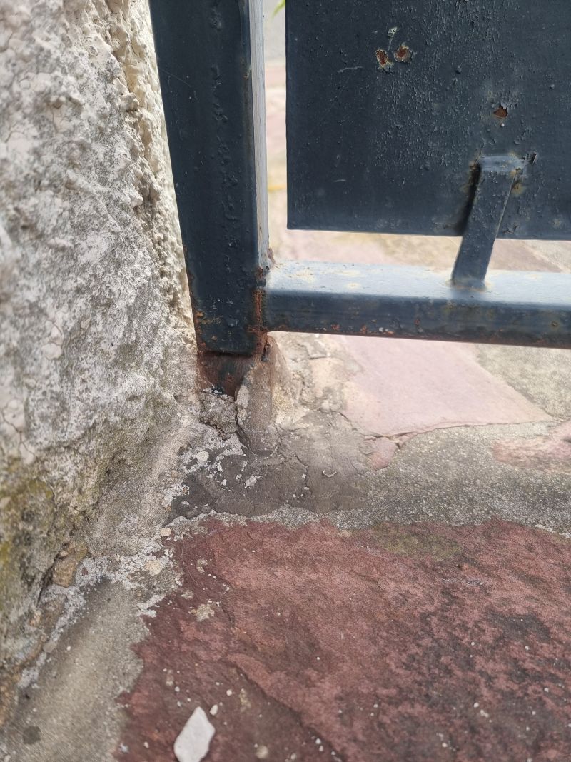

Tu n'as pas une photo de la situation avant la rouille , il se pourrait qu'il y ait d'autres solutions.

Je regarde ce soir et je t'envoie ça merci

Je rejoins wbX36, il faut couper et resouder des morceaux neufs
La rouille est severement installee, un bricolage a base de vis rondelles et equerres, ne va pas vraiment regler le souci, ou du moins pas longtemps

à la vue des photos, il semble que ce soit un portail fait maison et avec du profilé acier 50x50x2...
Il faut effectivement découper en amont des dégradations et repartir avec un profilé de 4 ou 5mm d'épaisseur.
Il est préférable de toujours faire des trous d'évacuation des eaux de condensation (ou de pluie selon étanchéité des soudures...) en partie basse des profilés.

Bonjour et merci pour votre retour c'est ce que je comptais faire avec les equerres plates provisoirement avant le remplacement du portail

Je comprends pas trop comment tu veux procéder avec tes équerres...
tu peux faire un petit croquis à main levée ?
sinon tu fais un U soudé avec du plat de 6mm d'épaisseur que tu soudes ou boulonnes directement sur le portail

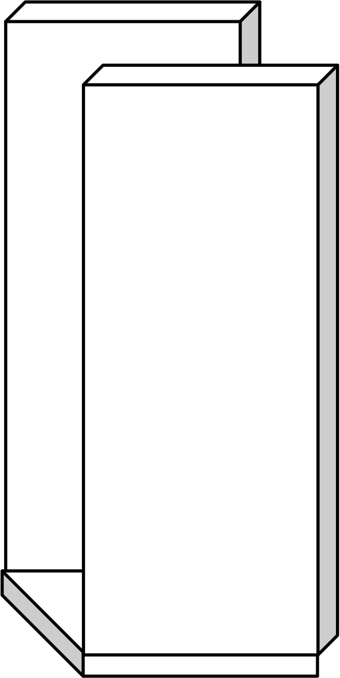

Aussi,mais il faut que la crapotine s'y adapté, je te joins un bref croquis sachant qu'il y aura une equerre de chaque côté de 40mm

Oui mais l'effort maxi est sur l'assise du portail.
Toi du renforce de part et d'autre mais tu ne fais rien sur l'assise pour soutenir le poids du portail...
il faut faire un truc comme je t'ai proposé, une pièce en forme de U, avec la base du U qui reprend les efforts du portail.
Cette base devra être percée au diamètre légèrement supérieur à celui de l'axe du gond scellé au sol...

0k très bien, je pense que je vais faire comme ça, merci pour les informations techniques.
