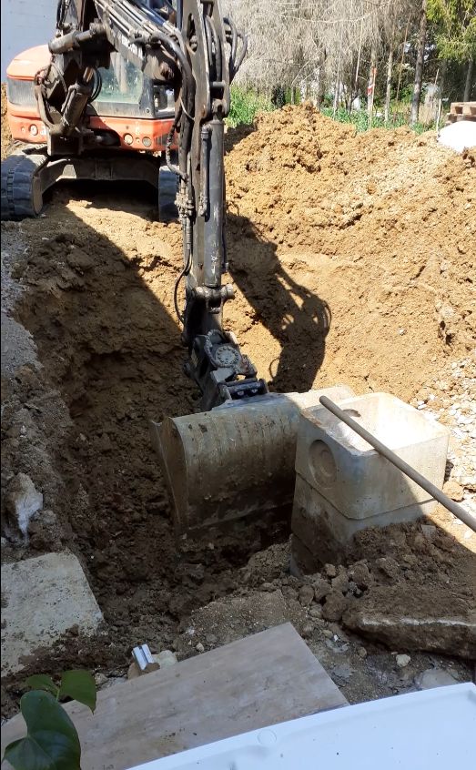

Je souhaite raccorder ma maison ancienne à l’eau de villeDe façon à ce que le réseau arrive sur le mur de mon garage Chemin le plus court pour atteindre le réseau total de ma maison . Hélas devant ce garage j’ai une cuve de récupération d’autres pluies dont, je ne connais pas les dimensions ni l’emplacement exact. Comment savoir où faire ma tranchée de façon à éviter cette cuve comment connaître ces dimensions à qui dois-je faire appel si un artisan est nécessaire

Si tu sais qu'il y a une citerne, tu dois pouvoir situer son emplacement et voir si elle a une trappe d'accès.
Ensuite une foi trouvée et son accès, tu plonges un morceau de planche pour mesurer le niveau d'eau à l'intérieur.
Si le niveau est très haut ca signifie que de l'eau de pluie arrive dedans.
Tu dois trouver d'où arrive cette eau, sinon tu risques de tomber dessus les conduites l'alimentant.
Voir également si tu n'as pas une pompe immergée ou autre qui alimenterait tes wc ou autres.
Pour les dimension tu ouvres la trappe , place un morceau de bois pour relever la hauteur d'eau, sil elle est pleine , il ,faudrait la vider et la remplir en ayant, relevé le compteur d'eau avant et après, et hauteur d'eau.
Le volume trouvé, divisé par la hauteur mesurée te donnera en gros la surface au sol.

Oui il y a une trappe d accès en fonte je ne sais pas si les gouttières se déversent dedans par contre le caniveau oui
Il y a un accès du caniveau à la cuve
La maison date de 2007
J aimerais surtout savoir si la cuve est parallèle ou perpendiculaire à l entrée du garage
Pensez vous que le terrassier qui va intervenir pour la tranchée pourra me le dire avant que je choisisse l emplacement du raccordement de la ville ?

La maison est assez récente, le notaire devrait savoir qu'il y a une citerne et si elle alimente la maison si elle a été déclarée en mairie.
De combien elle est enterrée ?
Tu peux faire un sondage avec une barre d'acier à partir de la trappe.
une foi que le piquet ne rencontre plus ta cuve, tu places une morceau de bois et ainsi de suite, jusqu'à ce que tu ais trouvé toute sa périphérie.
Je ne pense pas que le terrassier va s'embêter à rechercher
Ma 1° citerne posée lors de la construction et déclarée sur le Permis était fendue, donc garantie.
Le terrassier qui est venu placer la nouvelle m'a demandé ou était  l'emplacement exact de l'ancienne.
Elle était a 70 cm sous le niveau de la terre.

Cuve ouverte pas sans mal après 20 ans
Toute petite cuve 1m
ouf ma tranchée vrd passera large 😜
