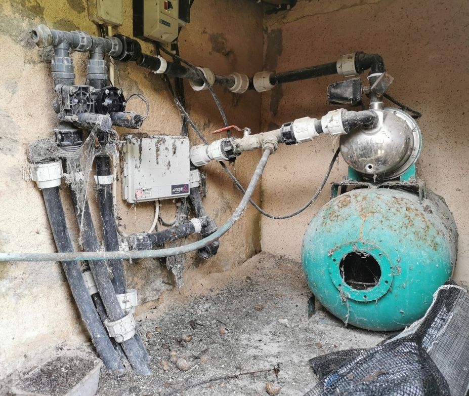

des amis me demandent un avis pour remettre en route une pompe pour leur puit.
J'arrive devant, j'me dus que c'est une sacré installation pour de l'arrosage de jardin.
Je vois qu'il manque des pièces, sans forcément les identifier car je ne suis pas du métier.
Si vous avez une installation similaire ou si vous maîtrisez le sujet, je suis preneur.

C est une installation d arrosage automatique
On voit que beaucoup de choses ont été démontées.
Le
Principe est simple, une pompe tiré de l eau du puit et la stocke dans un ballon vessie.
La
Pompe démarre quand la pression chute sous un niveau déterminé et d arrête à un niveau déterminé. Cette régulation se fait par un pressostat

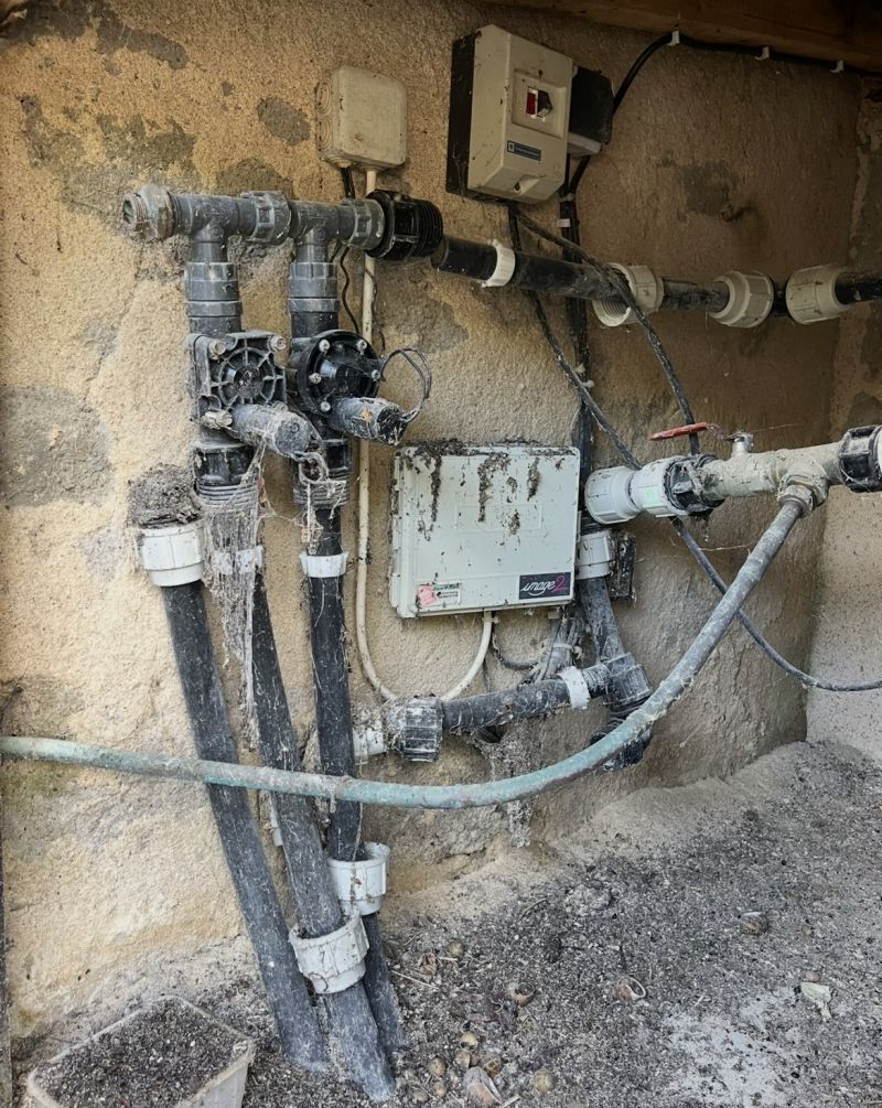

Ensuite un programmateur ouvre ou ferme des électrovannes.
Le gros truc vert est un ballon vessie qui est démonté probablement parceque la vessie était morte
Le
Programmateur est probablement le boîtier électrique gris
Les électrovannes sont à gauche.
Je ne suis pas sûr que l'on voit la pompe.
Il faut tout remettre en état étape par étape en commençant par la pompe puis le pressostat le ballon vessie le programmateur et les électrovannes

C'est un groupe surpression?
La pompe peut être immergee c est à dire dans le puit ou en surface, je ne suis pas sur d aprzs la photo.
En identifiant les fils qui l alimentent vous trouverez vite ou elle est et en la branchant vous verrez si elle debite
A mon avis la raison pour laquelle l
Installation à été mise hors service est liée au ballon à vessie qui a été démonté. Un neuf n est pas très cher

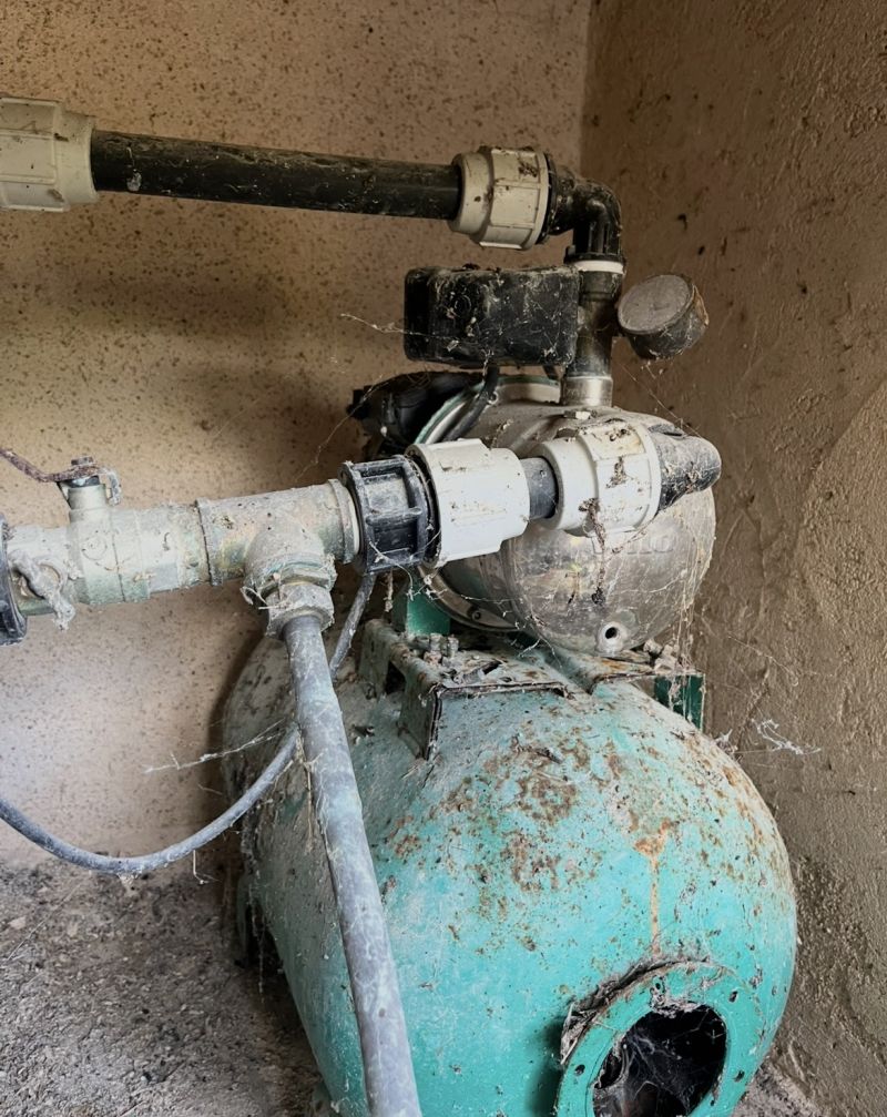

La pompe n'est-elle pas présente et fixée sur le ballon vessie ? Il me semble avoir déjà vu ce genre de montage.

La pompe est au dessus de la cuve verte, on voit le cerveau en haut qui commande la pompe, il faut faire attention l'électricité et l'eau ça fait pas bon ménage

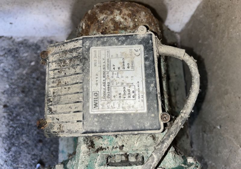

Bonjour, je n’ai pas beaucoup avancé sur le projet. Je vous mets deux trois photos au cas où vous auriez d’autres conseils

Pour ce qui est de la bombonne, c'"était" un surpresseur WILO
https://www.hydrolys.fr/shop/4265550-surpresseur-jet-hwj-202[...]758,6846,7224,7429,7809

C'est bon j'ai trouvé la référence, le guide d'installation et le mode d'emploi
