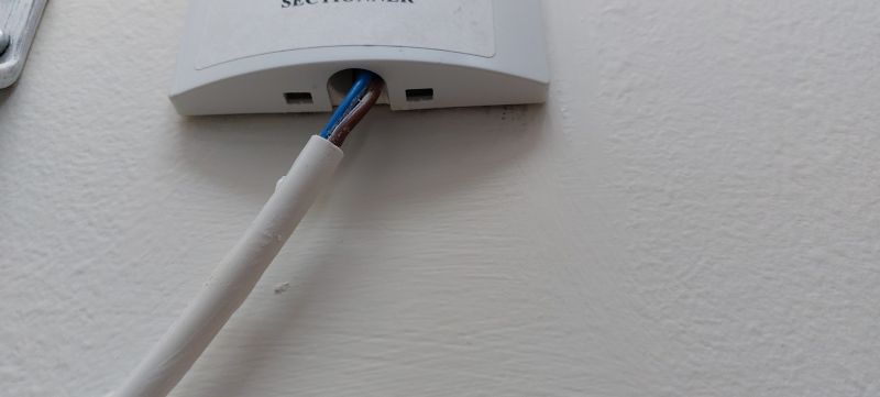

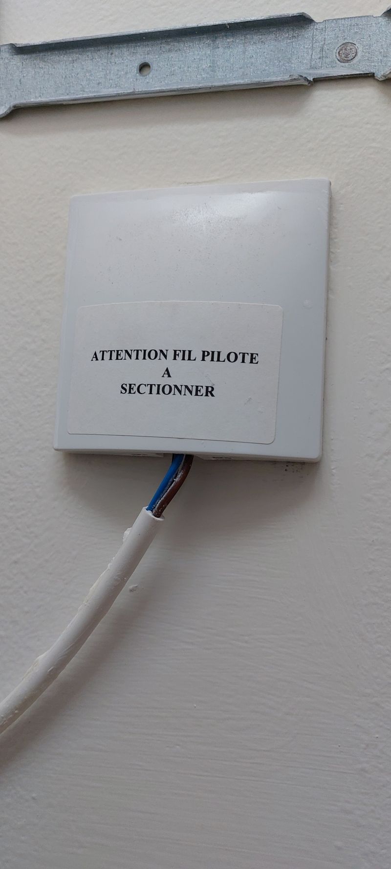

Je change un radiateur et pour débrancher les fils, j'ai une cache prise que je n'arrive pas à enlever. Je ne sais pas si elle est clipsée ou simplement emboîtée, ce qui est sûr c'est qu'en tirant dessus ça ne vient pas. Le matériel a 14 ans, je ne connais pas la marque, mais il y a deux encoches en bas, simplement des trous j'ai l'impression
Est que quelqu'un connaît le système ? Comment faire ?

à priori, vous insérez un tournevis plat dans les trous et à tâtons vous faites levier pour déclipser la plaque d'habillage

Merci, mais ça ne fonctionne pas en insérant un tournevis, tout vient d'un bloc. Je me demandais si ces trous sir ce modèle sont vraiment utiles ou s'il faut forcer

Il n'y a pas de vis masquée par l'étiquette ?

Non je ne sens rien sous l'étiquette

oui, c'est au niveau de ces fentes qu'il faut agir

Tu insère le plat du tournevis en essayant de faire baisser la partie blanche du couvercle

si tout vient c'est probablement que la boîte n'est pas/plus correctement scellée dans le mur . retirez tout et refaite au propre dans ce cas

Bonjour, c'est ce que je pense faire au final, car impossible de le retirer correctement. Ca reste néanmoins fixé car je n'arrive pas à les enlever complètement, ça reste bloqué au centre. Je vais devoir casser et remettre une sortie de câble complète avec boîte et cache

Je n'ai pas dit de tout casser, si vous sentez que le pot vient avec c'est qu'il n'est pas scellé/fixé correctement au mur.
dans tous les cas le montage en photo n'est pas propre, l'isolent de protection externe blanc devrait rentrer dans la boîte, et être bloqué par un petit arceau à l'intérieur. Donc autant tout démonter et refaire dans les règles.

Au final en forçant la boîte est venue avec, on a réussi à la remettre en place malgré la plaque un peu abîmée autour
