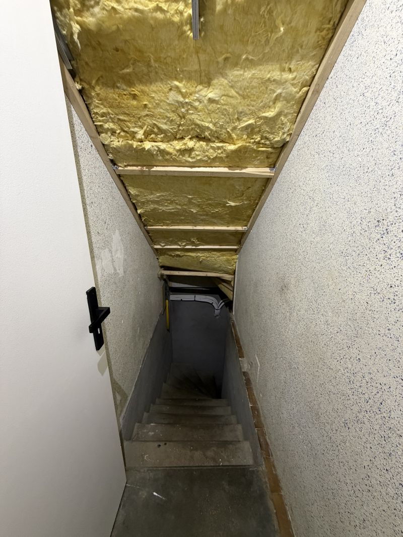

Il y a 1 an , j ai isolé le dessous de mon escalier bois avec une sorte d ossature bois où j’y ai mis de La laine de verre sans par vapeur. Je vous joint des photos ce dessous:

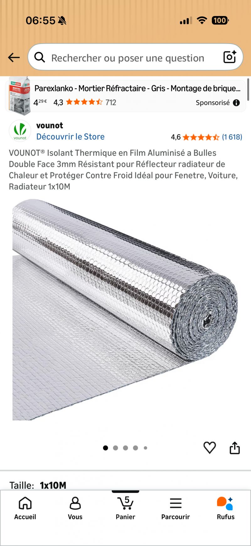

Je souhaiterais refermer le tous avec un isolant mince de type rouleau aluminium à l’aide d une agrafeuse en me prenant sur les tasseaux de bois .
Ma question est est-ce que cela est possible, ne va t’il pas créer de la condensation ? Sachant que la laine de verre touche l escalier bois et le rouleau aluminium touchera la laine de verre ?

Bonjour, si je comprends bien, au-dessus de cet escalier, il y a des pièces qui sont chauffées ?
En général, ce produit ne sert pas à grand chose ! Mais dans votre cas cela va bloquer la vapeur d'eau dans l'isolant, et va finir par tout faire pourrir. Fermer votre escalier sans ne rien ajouter de plus. !

Oui c est sa , d accord merci à vous , que pensez-vous que je puisse mettre pour fermer ? Des petite plaques de contreplaqué ?

C est que je ne trouve pas cela forcément beau mais je ne voit pas ce que je pourrais mettre d autre de pas trop chère et où je peux refermer en agrafant sur mes tasseaux de bois si vous avez une idée je suis preneur !

votre film alu va ,entre autre, faire office de pare vapeur , problème il va se
trouver coté froid alors qu'il devrait se trouver coté chaud.
Finition : peut être un isorel perforé
