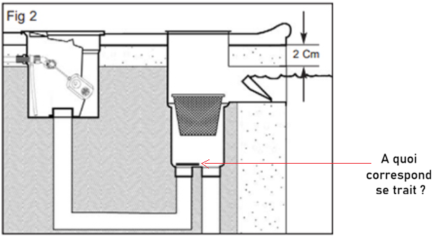

Je sollicite votre avis concernant une pièce représentée sur un schéma technique (voir image).
J’ai pointé avec une flêche la zone qui m’interroge : il s’agit d’un petit trait situé sur la jonction du tuyau.
Quelqu’un saurait t'il me dire à quoi correspond exactement cette pièce / ce trait ?
Je me demande s’il s’agit :
d’une obturation volontaire destinée à éviter de vider le vase communicant lorsque la pompe aspire via le skimmer,
ou bien
d’un perçage de petit diamètre (8 à 10 mm) permettant d’éviter l’aspiration complète et de maintenir une prise d’air de sécurité.
Ou autre ?
Si quelqu’un connaît la fonction précise de cet élément, je suis preneur de vos éclaircissements.
Merci d’avance pour vos retours.

Bonjour, sauf erreur, pas de schéma
Je pense qu'il peut s'agir d'un clapet anti-retour, pour éviter que ça déborde par le bac du flotteur en cas de pluie ou d'apport d'eau par le bassin de piscine.
Mais toi, que vois-tu sur place, sous le panier ?

Avec votre image, j'ai trouvé sur "piscine Online" l'éclaté du skimmer.
c'est la pièce 17 : clapet pour skimmer COFIES, réf: SKX9907
Avec cette référence, on trouve sur ID-piscine son rôle dans le skimmer.
https://www.id-piscine.com/pieces-detachees-pieces-a-sceller[...]lmWa0qNNUM3TRPlOUfeheBh
Voilà, clapet anti retour donc et bla-bla, bla-bla, bonne lecture.

Merci beaucoup pour votre réponse 👍👍👍👍
