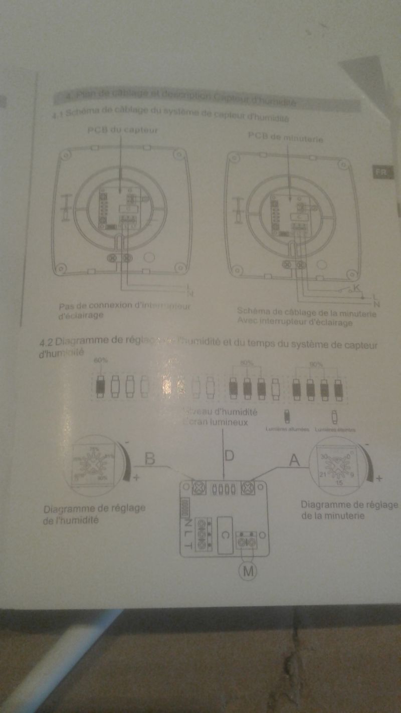

La page de la notice avec les schéma est floue.
C'est elle qui est interressante

Et-ce que la minuterie de l'extracteur fonctionne (est-ce qu'il s'arrête après un laps de temps de l'extinction d la lampe)?
En principe votre capteur est alimenté et sort un signal de commande pour allumer la lampe ce même signal doit être envoyé sur la borne T de l'extracteur.
en N de l'extracteur vous devez avoir le neutre fil bleu de la lampe
et en L de l'extracteur la phase qui alimente votre détecteur.
(En espérant que la technologie de sortie du capteur soit compatible avec la commande T de l'extracteur, mais c'est un autre sujet et pour le moment la question ne se pose pas.)

Merci du temps que vous m'accordez. Avec le branchement seul de l'extracteur au capteur de présence ,l'extracteur s'arrête au délai programmé sur le capteur puis plus rien. L'extracteur branché en direct (sans capteur)fonctionne encore un peu aprés le délai programmé sur celui-ci ,donc, le capteur coupe l'arrivée de jus vers l'extracteur. Je vais tenter le montage que vous détaillez et voir ce qu'il en est.

C'est bon ! La solution m'a été portée avec un schéma qui doit correspondre au circuit suggéré par stephdespieds .Merci à ceux qui m'ont (ou ont tenté de)porter leur aide.
