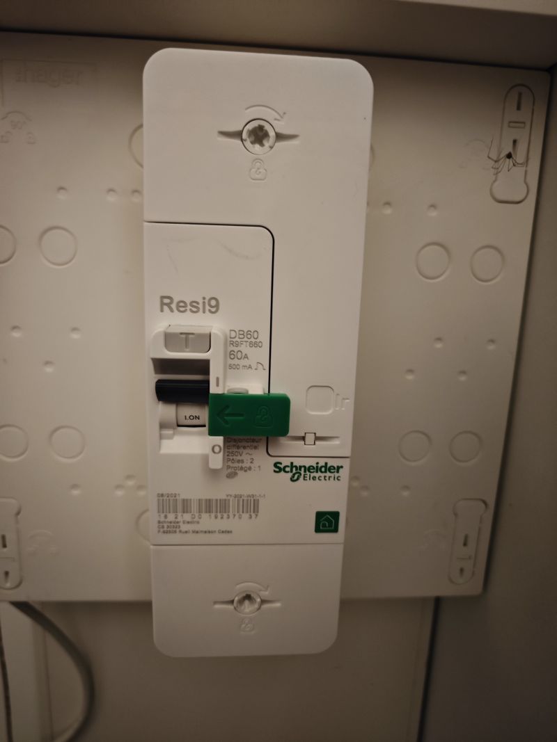

Je souhaite installer une prise green-up pour un branchement de voiture électrique, j'ai donc fait appel a un électricien qui m'a informé que mon compteur n'était pas au normes et qu'il n'interviendrait uniquement si nous le remettons aux normes.
J'ai donc contacté notre constructeur ( maison récente ) qui nous affirme que le compteur est aux normes, qui dit la vérité ?

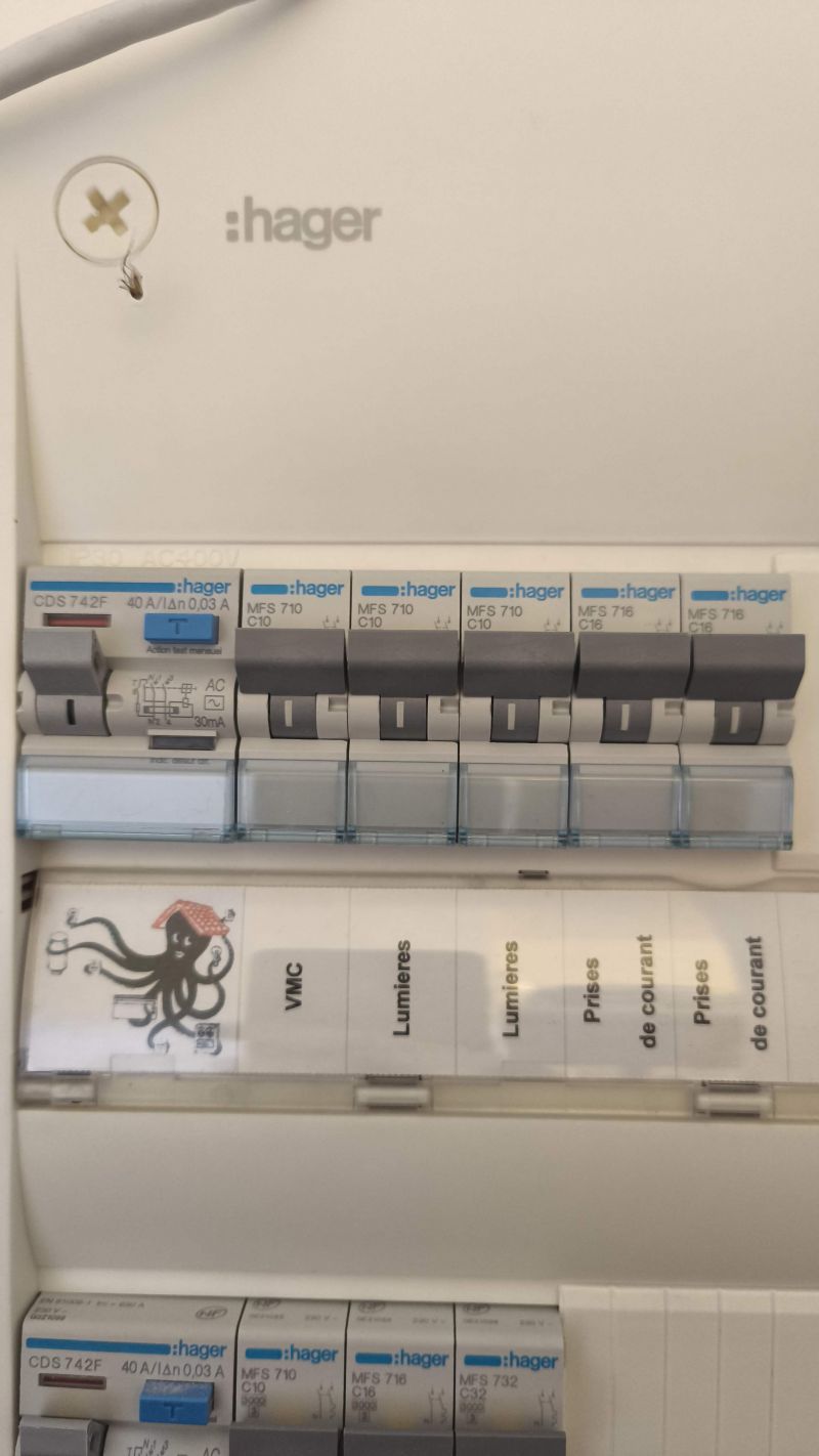

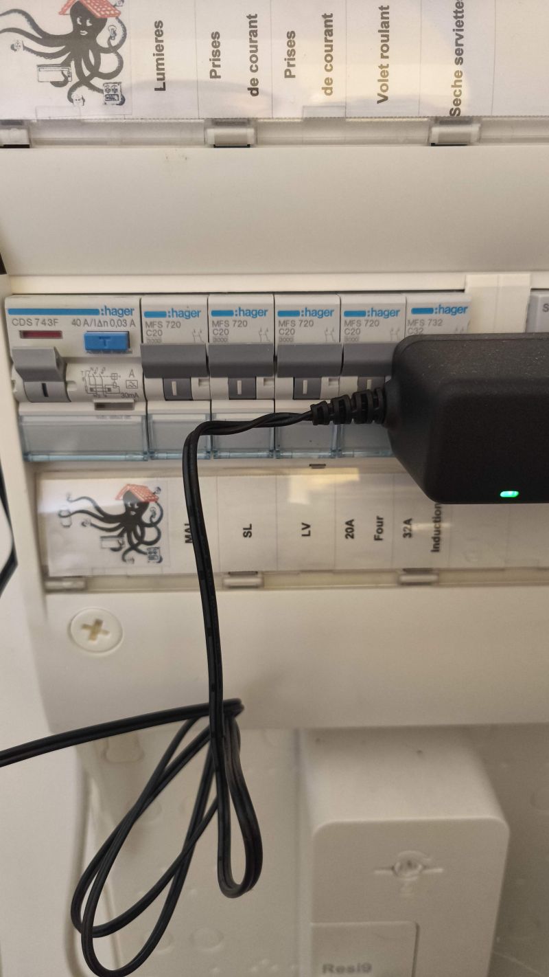

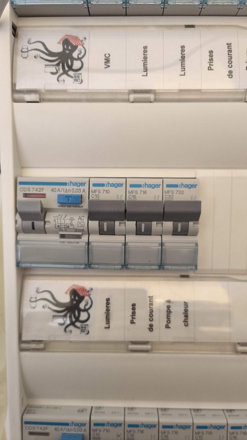

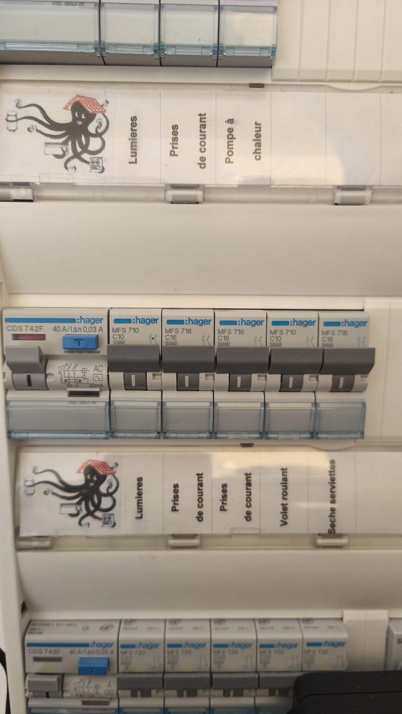

Il semblerait que ni la règle de l'amont ni celle de l'aval soient respectées pour les disjoncteurs différentiels, est-ce bien cela ?
Je vous joins des photos du tableau électrique
Disjoncteur abonné
1 rangée
2eme
3eme
4eme
Je vous remercie d'avance !

Je précise que je suis amateur, mais effectivement, aucune des 2 règles n'est respectée, ce qui rend l'installation non conforme.
Rappel des règles de l'amont et de l'aval :
https://www.schema-electrique.net/norme-tableau-electrique-nf-c-15-100.html
Pour la règle de l'amont, la plus fiable, comme votre disjoncteur de branchement est de 60A, il faudrait des Inter diff de calibre 63A.
Avec la règle de l'aval, 3 des 4 rangées la dépassent, de 2A à 16A pour la rangée où se trouve la plaque à induction !
Je note également une non conformité sur le calibre du disjoncteur de la VMC qui doit être 2A impérativement.

Je rejoins ce qui a été dit, remplacer les interdiff par des 63 A (dont au moins 1 type A, comme c'est déjà le cas semble-t-il)
Et prévoir de pouvoir faire rajouter, sur la rangée la moins remplie, par l'électricien IRVE un interdiff + disjoncteur réservé à la prise GreenUp

la petite chose qui me dérange est le disjoncteur 10A pour la VMC (il doit être en 2A), sinon pour la prise VE inter diff type F et protection 20A
il faut savoir que seul le circuit concerné par les travaux doit être aux normes (pas d'obligation de remettre le tableau complet aux normes)

votre Disjoncteur de branchement est semble t il sous le tableau électrique, l'organe de commande n'est il pas trop bas, inférieur à 1 m du sol fini ?
Par contre attention , que le transfo branché (certainement modem) ne bloque pas le disjoncteur[quote]
