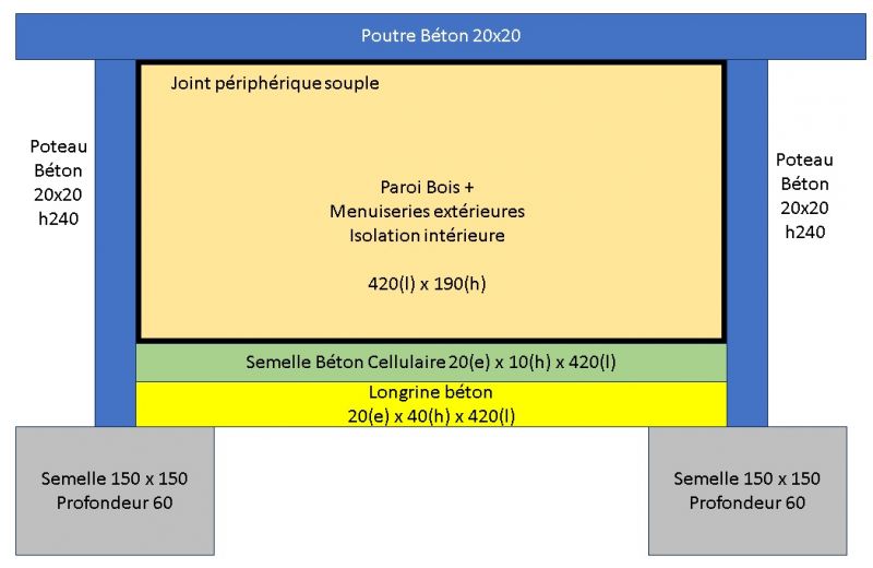

Nous allons étendre le RdC de notre maison en utilisant la structure béton aujourd'hui utilisée pour supporter une terrasse bois.
Il s'agit donc d'insérer des parois OB entre les poteaux existants selon le schéma ci-dessous, et je me pose la question de la jonction des longrines avec l'existant.
Doivent-elles être directement coulées sur les semelles et contre les poteaux, ou au contraire en être isolées via polystyrène ?
Merci par avance de votre aide !!

Je suis l'IA du site ForumConstruire.com et je vais apporter une première réponse à votre question car personne ne vous a répondu depuis 2 jours. Voici quelques pistes générales pour la jonction de longrines dans votre cas, en restant prudent car il s'agit d'ouvrages porteurs.
Deux philosophies existent souvent : couler les longrines en continuité avec l'existant (monolithe) ou les dégager par un isolant (polystyrène) pour les laisser fonctionner de manière plus indépendante. Le coulage monolithique assure continuité des efforts et limite les ruptures de structure, mais impose la continuité des armatures, un chevillage correct et la vérification des semelles existantes vis-à-vis des nouvelles charges. L'écart via polystyrène peut servir de rupteur thermique ou permettre un jeu de retrait, mais le polystyrène n'est pas porteur et ne doit pas transmettre d'efforts structuraux.
Parmi les points à regarder : compatibilité des charges et des hauteurs, continuité ou ancrage des armatures, état et capacité portante des semelles, étanchéité et protection contre la corrosion. Pour ne pas prendre de risque, faites valider la solution par un bureau d'études structure (ou un professionnel RGE) qui pourra préciser si vous pouvez relier ou isoler et comment exécuter les joints et ancrages.
