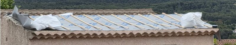

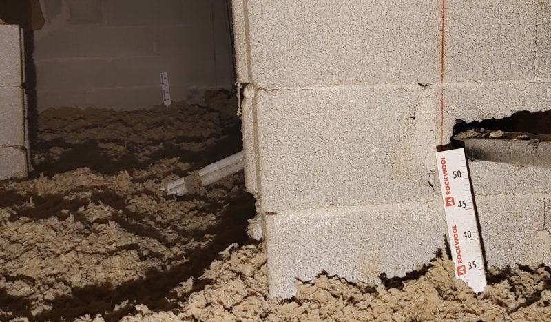

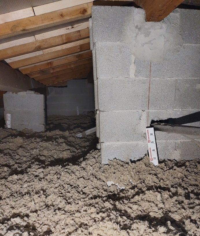

J'ai demandé la  refection de toiture complete en tuile DCL après retrait de l'ancienne toiture  de 46 ans maçonnée avec des tuiles canal provencales, lmaz charpente est ne chene et en bon état, elle semble neuve mais de 1979 j'en ai profité pour demander le traitement de charpente,  qui m'a été offert sur devis par injection de  xili  et l'isolation des combles avec de la laine de roche projetée,  en R7 33 cm préalable;  cout  de l'isolation des combles  sur dalle  béton, 5500 euros  , ancienne laine de verre  cout  retrait 4000 euros ; ,ils ne comptaient pas l'(oter et ont tenté de me dissuader de le faire en me disant 11000 pour le retrait au depart,    et dans la foulée, c'est tombé à 4000, ,j'ai trouvé ça choquant, ça a commencé a me mettre la puce à l'oreille...
 Apres retrait, ils ont projeté  la laine de roche sur 100 mètres carrés d'embase
 oubliant  l'essentiel :
Réaliser  le traitement de charpente au xili commandé .
 Les poutres etant déjà trouées pour les injections,  ils ont oublié le traitement de charpente malgré la facilité d'accès entre deux...
Pas  de solution proposee à ce jour
   Le toit  au dessus des combles est encore ouvert par endroits, baché dessus ce we, et une partie avec le HPV  posé dessus sans linteaux ,  il y a presque 30 cm de laine projetée partout qu'on ne peut  pas pietiner ni acceder, c'est la Rock w...l jet  2  j'ai besoin de conseils rapides;, que peuvent ils faire??  J'ai ecris et demandé par le dessus, car je ne veux pas qu'elle perde son pouvoir isolant en l'abimant, c'est hautement déconseillé  d'y toucher.

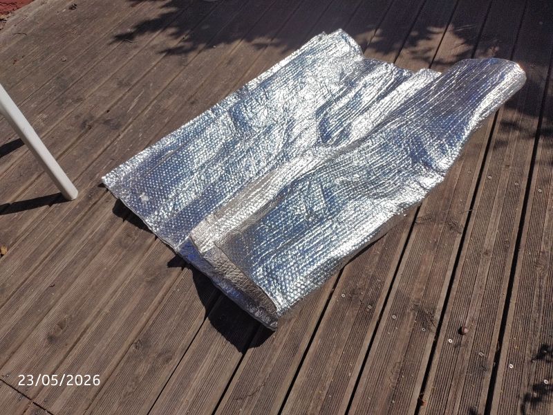

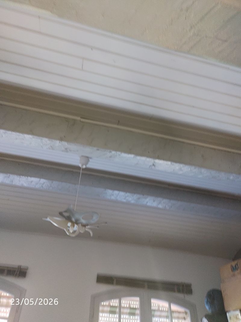

* Pour la petite  toiture de la chambre à l'étage pour avoir le contrat , l'isolation de cette petite toiture sur lambris donc sans combles , m'a été offerte anotée sur devis "multicouches" sans précision
 Maintenant à l'étage nous avons  sous un HPV  cov..   R3 , une couche de film alu double face soi disant  thermique , présenté comme l'isolant de confort supplementaire,   le tout sous les tuiles dcl. Isolation multicouche  sur 20m2, au dessus chambre de l'étage sous lambris, en photo ci dessous
 je doute maintenant que ce soit suffisant et conforme aux normes actuelles d'isolation, en tout cas, ce n'est plus sans bruits comme avant dans la chambre, ni agréable comme avant,  hier soir encore 30° dans la piece à 20h apres une journee chaude.
 Dois je exiger de suite  le retrait des tuiles et la mise en place d'une meilleure isolation
 Avant il y avait des panneaux de bois compréssé bien  isolants sur toute la toiture en totalité devenus vilains avec les  46 ans de service, mais encore tres performants .
l'équipe est sympathique /j'aurais dû me méfier du prix attractif de la société, et de la rapidité a venir a la maisons, saqns attente des 14 jours de retractation,  29000 la  refection de toiture complete    avec l'isolation , le retrait   , on est à 38500 ,   je ne sais pas si je peux leur demander de retirer toute la laine de roche et de recommencer l'operation pour pouvoir faire  le traitement de charpente,   du multicouche isolation de la toiture du haut... (HPV et alu film ) et photo des combles du rdc ou je ne suis même pas sure des 33cm a cause des vagues de laine de roche.Je vous remercie beaucoup, tout avis et conseils bienvenus

Le devis signe n'a pas de details techniques sauf celui de l'isolation laine de Roche Ro. .wool jet... 2  en R7 donc 33 cm; et je ne suis pas sure qu'ils y soient quelqu'un peut jeter un oeil, merci

Les travaux continuent, j'ai envoyé des mails explicatif , je pense faire la lettre de mise en demeure si pas de solution trouvee demain dans la journée avec la direction ou le chef d'équipe, ou leur technicien, au choix...
 Il faut aussi :
 Isoler la veranda  qui est dans le pmrtolongement de la toituire, car j'y refuse le film  alu, nous sommes sur des meollons provencaux  de caractere, et une piece avant avec des panneaux de bois, je demande la même isolation.
 et s'ils ne refont pas la toiture de l'étage chambre,  a cause des rsiques de condensation, j'ai demande l ajout  de chatieres  en quinconce deux x quatre chatieres, sur les 20m2 de toiture pour la salubrité des lambris dessous et de toute la structure..
 Qu'en pensez vous?C'est a eux de proposer leurs solutions pour ce chantier, je ne veux pas ayant remis a neuf la villa, lui  perdre de sa valeur,  ni lui faire encourir le moindre risque d'humidité , aidez moi a faire les bons choix, j'ai besoin de secours immediat. Merci à vous lire!
