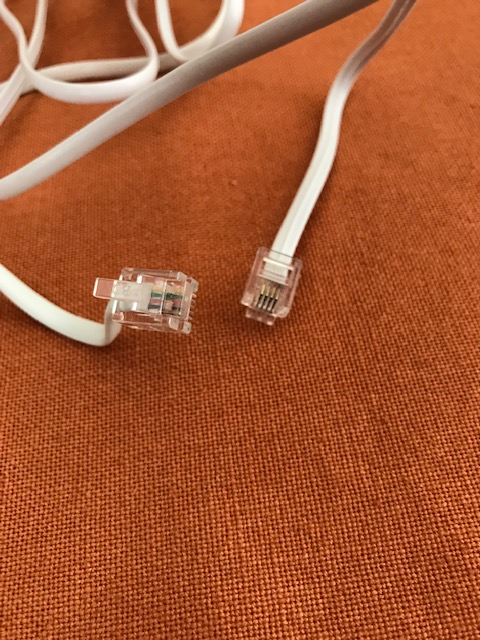

Quel câble pour raccorder le transmetteur à une Box ou à un émulateur 4G ?

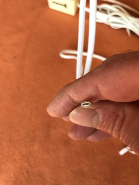

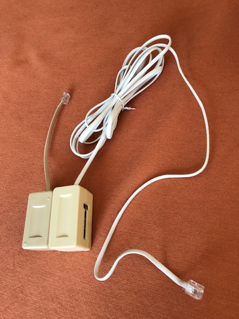

C’est un point très important. Il faut un câble 4 fils (câble téléphone) avec une fiche RJ11 à chaque bout. Mais attention, n’importe quel câble ne convient pas. Vous pouvez faire l’essai avec un câble classique du commerce ou fourni avec l’émulateur, cela ne fonctionne pas. A cause des standards de communication Delta Dore.
NB : le câble bizarre fourni d’origine avec le Tydom 310 fonctionne. Bizarre car câble avec une RJ11 à chaque bout mais un ensemble de prise gigogne mâle femelle en T au milieu du câble… Attention le petit bout va coté Box :
Si vous n’avez pas ce câble d’origine Tydom 310, il va falloir vous en fabriquer un car il est introuvable dans le commerce…

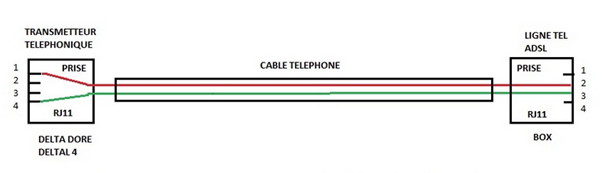

Ceux que l’on trouve dans le commerce sont câblés droit en général : le 1 avec le 1 à l’autre bout ainsi de suite. Dans notre cas, il faut un câble croisé spécial. Spécial car les câble RJ11 croisés du commerce ne conviennent pas.
Dans notre cas, il faut que les 2 fils n°2 et 3 (prise RJ11 coté Box) soient reliés aux fils n°1 et 4 de la prise RJ11 coté transmetteur. Si vous ne reliez pas les autres fils (1-4 coté Box avec 2-3 coté transmetteur), attention à ne pas vous tromper de bout quand vous connecterez le câble.
Je mets en photo jointe le schéma réalisé par le forumeur lpollet27 que j’ai repris (merci à lui) :
Il existe des tutos pour apprendre à câbler une fiche RJ11/RJ45. Il faut des fiches RJ11 (5 € les 10) et une pince à 15€. Il faut acheter un câble du commerce RJ11-RJ11 et couper un bout pour raccorder comme indiqué (comme cela une fiche est déjà câblée).
Sinon un montage avec, au milieu du câble, des dominos ou soudures ou prises gigognes mâle-femelle comme Delta Dore (faciles à câbler) pour croiser les fils est toujours possible…
Dans tous les cas, les couleurs des fils vous aideront… si vous n’êtes pas daltonien.

Le câble téléphonique 4 fils avec ses 4 couleurs :
