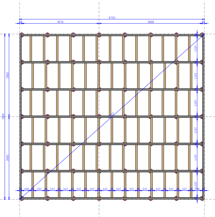

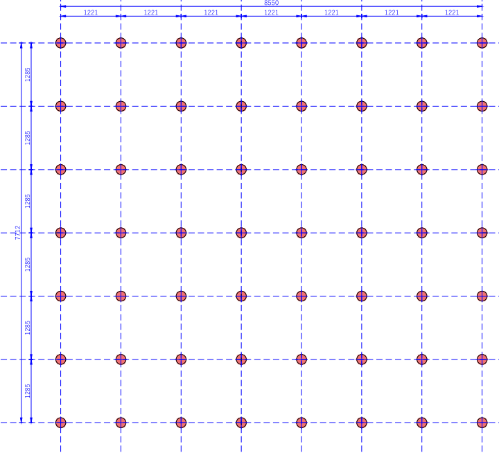

Je vais commencer les fondations de mon chalet de 8m sur 9m (72m2) et je voulais savoir combien de plots je devais faire.
J'ai demandé les plan de la dalle bois pour pouvoir commencer à marquer mon terrain ( chaise et marquages au sol).
Mais à la réception des plan je découvre qu'il me faut 56 plots en tout...
Je trouve cela un peu énorme comme nombre donc je demande au conseiller si cela est normal pour une fondation en plots béton
On me répond oui il faut tout ces plots de 30/30cm
Je préfère donc venir vous voir afin de savoir si cela est normal ou si ils se sont emmêlé les pinceaux avec des plots type pieux ou plastique...
Merci de vos conseils et aides

Ci dessous les plan de la dalle bois

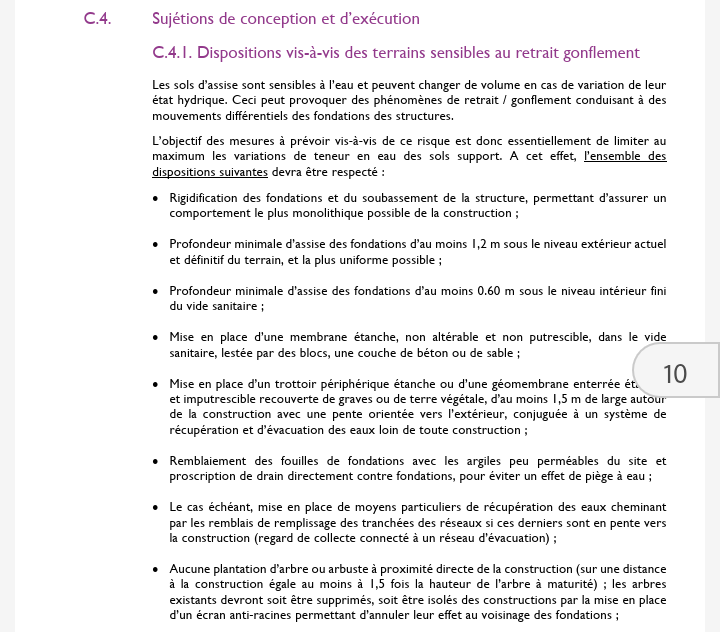

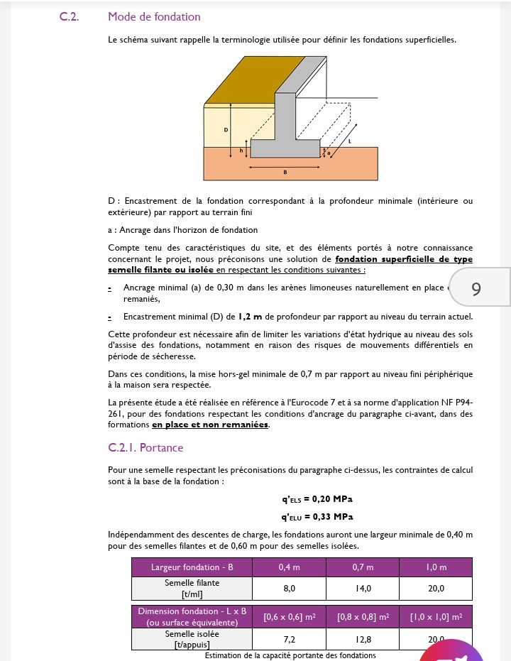

Ci dessous l'extrait de l'étude de sol pour la conception de la semelle et des plots :

La méthode classique est de faire des semelles filantes.
Il est possible de faire des semelles isolées. Selon la zone de risque sismique, il faudra que les éléments de semelles isolées soient reliés, ce qui atténue grandement l'intérêt des semelles isolées par rapport aux semelles filantes.
Il faut le plan de charpente complet, avec les valeurs de descente de charge, ce qui permet de dimensionner la taille et le nombre des semelles isolées.
Pour réduire le nombre des semelles isolées, et des "plots", on ajoute des longrines, qui elles-mêmes auront un nombre moindre d'appuis, et qui par leur rigidité reprendront suffisamment d'appuis pour la dalle bois et la charpente.
Tout ça va avoir une certaine hauteur, et risque de rehausser la dalle bois, et c'est très bien car une dalle bois doit être très largement ventilée en face inférieure.
