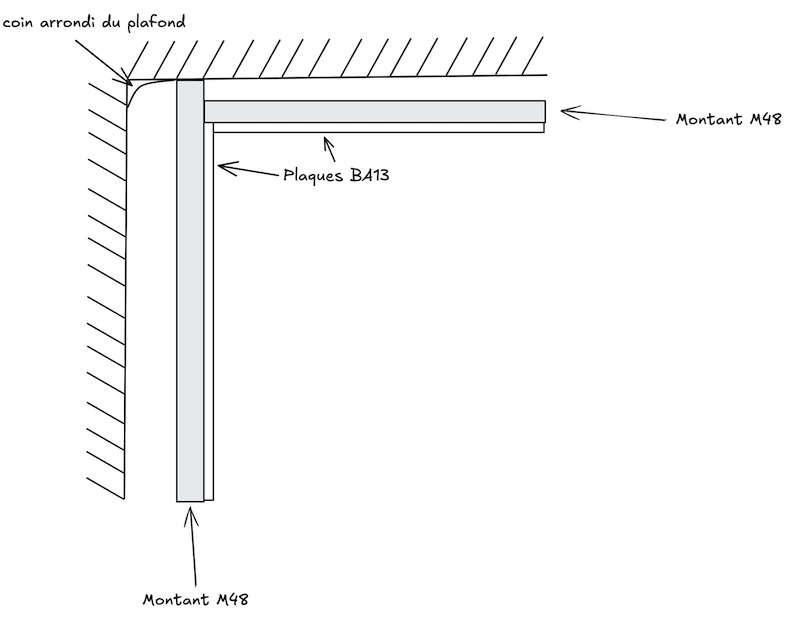

Je suis en train de refaire ma salle de bain, et pour améliorer l'éclairage, je souhaite faire un faux plafond autoportant (il y a 270cm de hauteur sous plafond, donc je suis large).
Pour cacher la plomberie et l'électricité, je souhaite également doubler 2 murs (avec rail et placo).
Mais je ne sais pas comment commencer : est-ce que je fais d'abord le plafond puis les rails des murs seront fixés au faux plafond, ou l'inverse, je commence par les murs et les rails du plafond seront fixés dans les murs en placo ?

Bonsoir, j'ai monté quelques faux plafonds, j'ai commencé par doubler les murs, c'est plus facile au niveau de l'angle plafond/mur

J'ai essayé de faire un schéma du montage pour m'assurer d'avoir bien compris.
Je ne suis pas sûr de comprendre comment fixer les rails/montants du plafond dans ceux des murs par contre.

En y repensant, comme il y a 270cm sous plafond, ça m'arrangerai de faire le plafond avant les murs, pour pouvoir plaquer les murs avec des plaques entières de 250cm.
Qu'en pensez-vous ?

GUL_ bonjour
L idéal est de commencer par le plafond en laissant 2 cm en périphérie, afin de pouvoir passer câble si besoin,
Ensuite faire les cloisons

J'ai déjà un luminaire au plafond actuel, sur lequel je vais me repiquer pour mettre des spots dans le faux plafond
Comment tu fixes les rails supérieurs pour les cloisons ? Directement dans le BA13 du plafond ?

Oui,
Tu a la possibilité avec cheville molly,
Pour information, les cloisons periferique dans un sens il y aura les suspente.
Moi j'avais tous fixe pareil, vis placo en bien dans le rail avec en silicone sanitaire sur le rail.
Ras depuis 25 ans

Je vois pas pourquoi il y aura des suspentes ?

Je voulais dire les fourrures, au plafond ou sera fixer la plaque de ba13

Ah oui je comprend mais j'aurai un écart entre le mur et la cloison (pour laisser passer la tuyauterie existante, donc pas sûr de tomber dessus

C'est pas grave, même si vous fixer uniquement dans le placo
