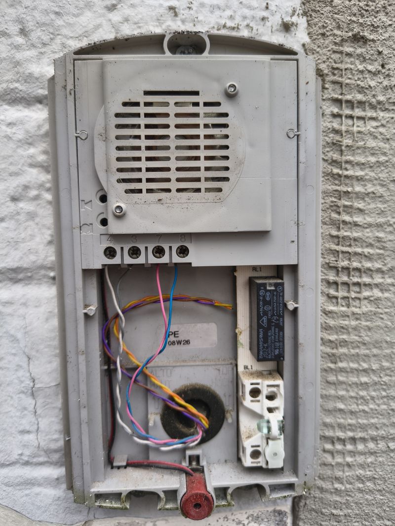

Je veux remplacer mon interphone par un plus récent, avec la difficulté que l'existant est alimenté en 12V depuis mon tableau élec.
Sachant que le nouvel interphone est alimenté en 220V et que je n'ai pas de prise élec (mais qu'il y a un transfo 220/12V dans l'interphone), je me dis que je bricolerai plus tard.
Je décide donc dans un 1er temps de ne remplacer que ma sonnette, sachant qu'il n'y a que 4 fils : 2 pour la sonnette (4 et 3) et 2 pour la gâche de la porte (7 et 8).
J'ai suivi le schéma (ex 4 et 3 que je branche sur 1 et 2) mais rien n'y fait, la sonnette ne sonne pas lorsque j'appuie sur le bouton, alors que ça sonne lorsque je fais se toucher les 2 fils O.o
Je ne retrouve pas la marque du vieil interphone, le nouveau est un filaire SENTINEL de chez LEROYMERLIN.
Un avis ?

Nicolas_54 a écrit:Bonjour à tous,
Un avis ?
Google penche pour celui la :
https://assets.legrand.com/pim/NP-FT-GT/T5254F.pdf
vous ne pouvez pas utiliser cette nouvelle platine de rue sur votre Bticino, ne n'est pas compatible. Sur le nouveau tout (l'audio, la vidéo, l'info sonnette) passe dans deux fils, sous forme codée, ce ne sont pas des contacts. Il faut impérativement l'associer au nouveau récepteur pour que çà fonctionne
Env. 10 message Meurthe Et Moselle
Super, merci pour votre aide. Je pensais que c'était juste un flux électrique classique !
