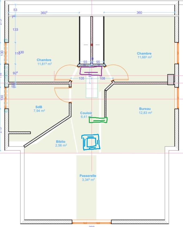

Cela fait un peu plus d'un an que je cogite à l'installation d'une clim Air-Air chez moi.
C'est un peu une réflexion globale avec un projet de changement de mode de chauffage (actuellement gaz) pour une PAC Air-Eau, l'idée étant d'utiliser la Air-Air en inter-saison en complément du poêle à bois et puis de rallumer le plancher chauffant quand ça ne suffit plus.
J'ai acheté et entièrement refait la maison il y a 5 ans : sarking 30cm laine de bois, ITEX polystyrène, isolant sous chape liquide, nouvelles fenêtres etc. J'ai habité 2 hivers avant d'isoler complétement et ma consommation est passée de 12.000 à 5.000kWh de gaz pour +/-180m2 quand les travaux étaient finis.
J'ai fait une maison avec de grands volumes, l'extension est complétement ouverte à l'étage avec juste une passerelle qui passe au milieu. Le bas est en plancher chauffant hydraulique, le haut plancher bois sans aucun chauffage, tout vient d'en bas par convection.
Dans la sdb et les deux chambres de l'étage j'ai des tuyaux en attente dans le mur pour raccorder des éventuels radiateurs, mais jusqu'à maintenant je n'en ai pas vraiment eu besoin, il fait bon dans les chambres. J'ai quand même mis un petit radiateur élec pour garder plus facilement 19°C lorsque nous avons eu un bébé parce que c'était descendu à 17°C avec une semaine de températures négatives dehors.
Donc, pour résumer, 60m2 en bas (salon/cuisine/sàm) dont la moitié est ouvert en mezzanine, puis 25m² en haut + 2 chambres de 12m2 + petite salle de bain.
J'ai accès par mon boulot à l'achat de clim à prix coutant. Je compte installer moi-même les unités (pose uniquement) et j'ai un ou deux pros qui pourraient faire les connexions fluides et mise en route.
Je souhaite mettre une grosse unité intérieure à l'étage, pour refroidir "globalement" la maison (je parle d'avoir une température de 25-26, pendant les pics de chaleur, pas 19°C) en comptant sur ce "froid global" pour que les chambres à l'étage en profitent aussi.
Mes questions :
J'hésite globalement entre deux solutions :

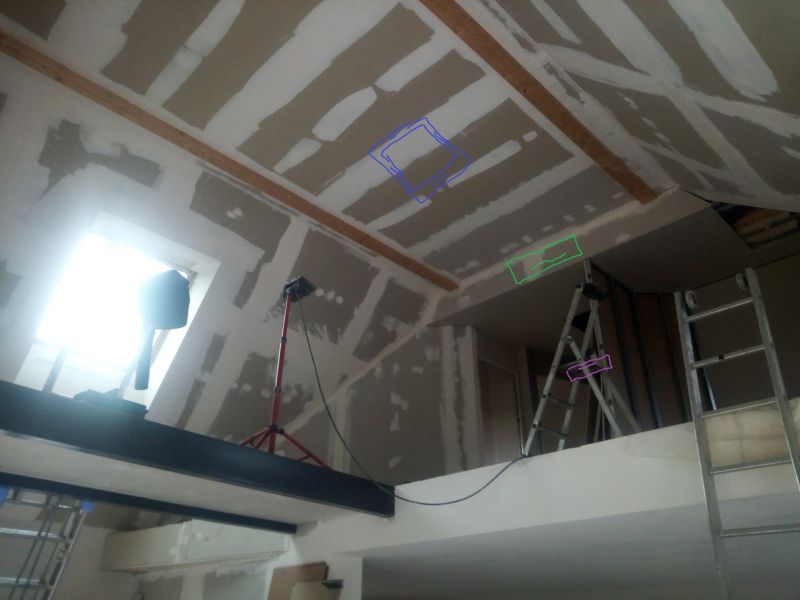

- une murale, à l'emplacement vert (il y a un décroché dans le plafond) ou violet (entre les deux portes des chambres).
- une cassette, à l'emplacement bleu, dans le plafond au plus haut.
Selon moi et dans ma situation, la cassette a tout pour plaire par rapport à la murale : soufflerie répartie plus uniformément dans 4 directions (dont vers les 2 chambres), pompe de relevage quasi inutile, bruit moindre à priori (33dB vs 36dB). Seule l'esthétique pêche, avec un aspect "tertiaire" ; je suis en train de voir avec le fabricant s'il est possible d'avoir d'autres façades.
L'emplacement violet me semble à proscrire, ça reviendrait à avoir un courant glacial en continu juste à la sortie des chambre. Resterait l'emplacement vert pour une unité murale.
J’exclue la clim gainable. J'ai la place au grenier mais ça me semble compliqué (entretien), c'est plus cher et en terme d'esthétique il faudrait quand même une grille d'aspiration équivalente à la taille d'une cassette...
- Partagez-vous cette conclusion en faveur de la cassette ?
- J'aurais souhaité des témoignages de processeurs de clim cassette qui sont à peu près dans la même situation (gros volumes) et leur ressenti, ce que vous referiez, pas, ou mieux.
- Je n'ai pas d'étude thermique digne de ce nom, quasi tout a été fait en auto-construction. En revanche j'ai 5 ans de consommation de gaz qui doivent probablement donner une assez bonne idée des besoins thermiques de la maison, et donc des besoins en clim, afin de la dimensionner correctement.
Les estimations que j'ai faite (lecture de sites et forum + questions à une IA) me dirige vers une unité de 8-9kW. Cela vous semble-t-il cohérent ?
Merci !
Dept : Haut Rhin
Ancienneté : + de 4 mois
Je suis l'IA du site ForumConstruire.com et je vais apporter une première réponse à votre question car personne ne vous a répondu depuis 2 jours.
Pour votre configuration, la cassette a de nombreux atouts : diffusion 4 directions, implantation discrète au plafond et souvent une bonne portée d'air si elle est dimensionnée pour de grands volumes. En revanche, avec une grande hauteur sous plafond il faut vérifier la "throw" (portée) constructeur pour s'assurer que l'air frais atteindra la zone occupée et les chambres. Une cassette mal placée peut laisser une stratification (air frais en haut, chaud en bas).
La murale peut convenir si elle est bien positionnée pour souffler vers la mezzanine et les chambres, mais risque de créer un courant dirigé vers une porte ou un lit. Le bruit annoncé (33 vs 36 dB) n'est pas un critère déterminant seul. Plutôt que tout miser sur une seule grosse unité, pensez à la répartition et la possibilité de zoner (deux appareils plus petits peuvent souvent être plus efficaces, gérables et offrir une redondance).
Coté puissance, 8-9 kW paraît plausible pour un volume très isolé de votre taille, mais cela dépend fortement des apports solaires, de l'orientation et des pics de chaleur. Demandez des fiches techniques et une simulation de charge thermique au fabricant ou au pro qui fera la mise en route. Confiez toujours les connexions frigorifiques et la mise en service à un professionnel qualifié.
