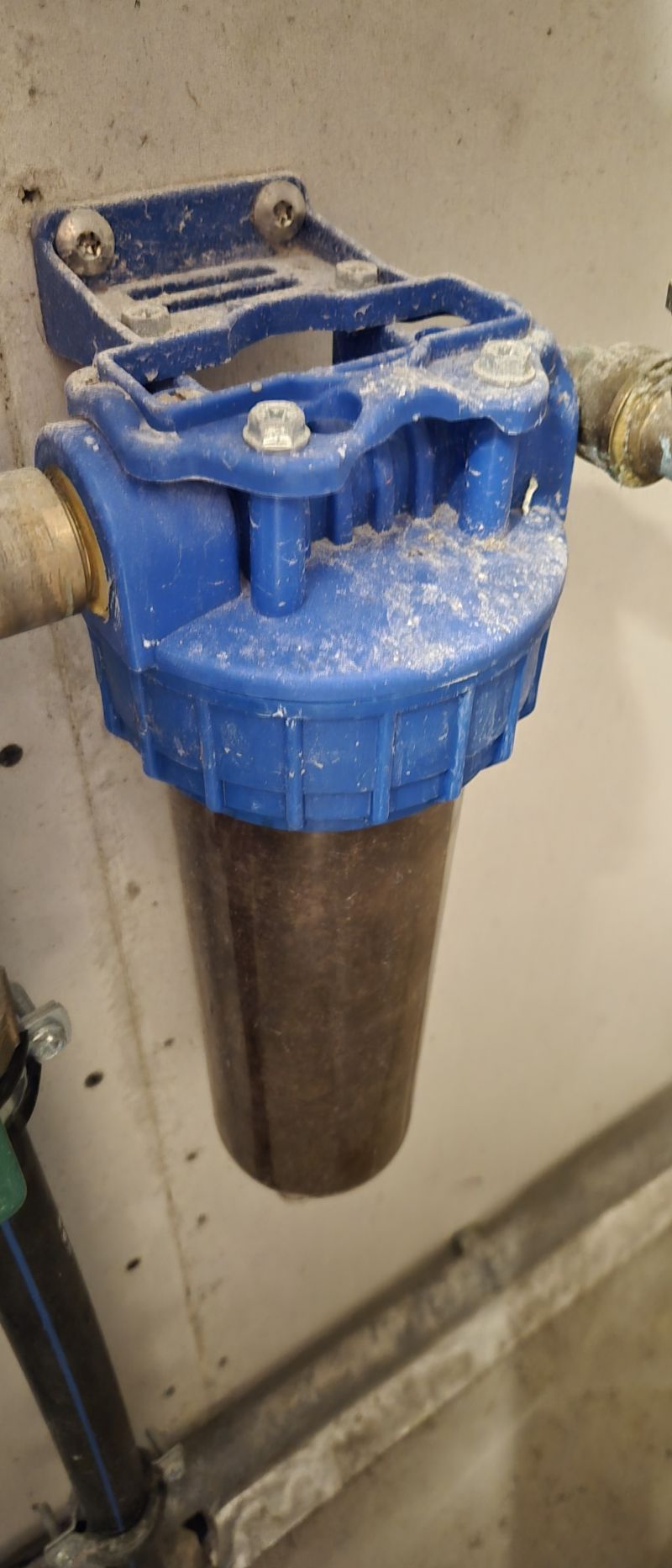

J'ai une citerne d’eau de pluie extérieure et j'ai le filtre simple en photo ci-après.
L'eau de cette citerne me sert à alimenter un robinet extérieur pour arrosages.
Je n'ai pas la marque de ce filtre (rien d'indiqué sur le filtre), je n'ai pas la doc et je ne sais pas par quel type de cartouche de filtrage je dois remplacer celle-ci.
La cartouche à remplacer fait 25 cm de haut et environ 6cm de diamètre.
Merci pour toute aide.

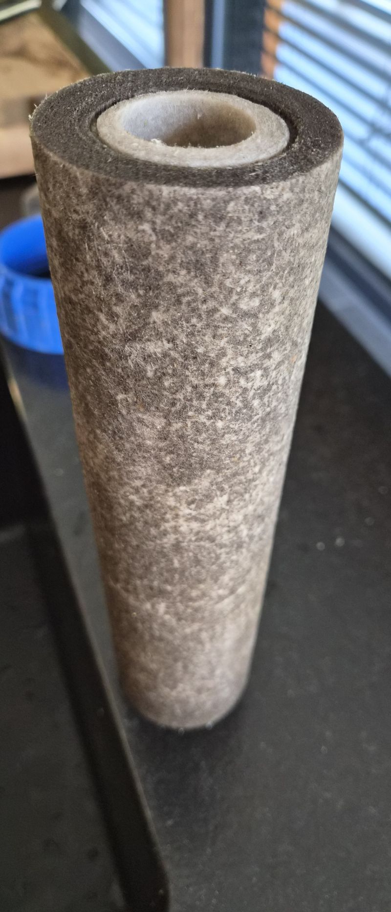

Bonjour , Cela me semble être un filtre standard , tu peux le laver a la main et le passer a la machine a laver avec le coton , c' est économique , Juste pour arrosage !!

J'ai l'impression que la cartouche est faite de papiers/cellulose et que ce n'est pas "lavable". Elle était blanche quand neuve...

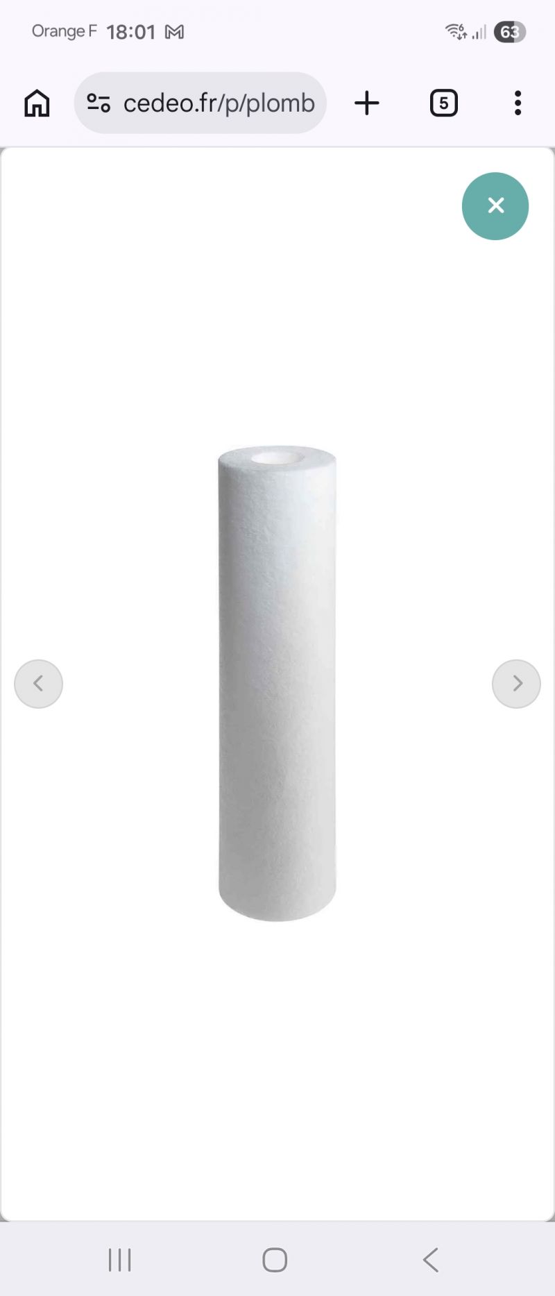

J'ai l'impression que c'est ce genre de cartouche malheureusement en polypropylene, peut-être qu'il y a des cartouches lavables?
Dept : Haute Savoie
didier-simon a écrit:Bonjour , Cela me semble être un filtre standard , tu peux le laver a la main et le passer a la machine a laver avec le coton , c' est économique , Juste pour arrosage !!
En tout cas merci,je comprends que c'est un filtre standard et que pour mon utilisation un filtre de 20 micron 10 pouces suffit et qu'il en existe de 2 types en cellulose artificielle ou bobiné.
