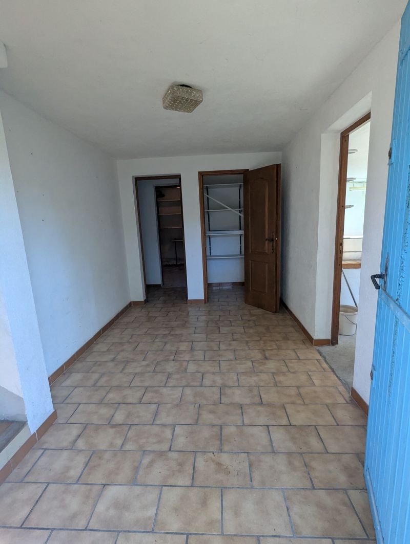

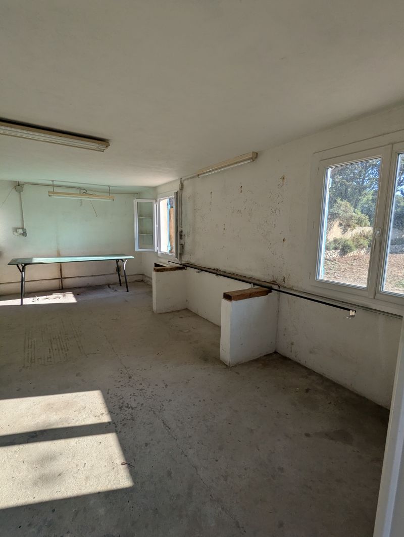

Nous avons quelques questions sur l'aménagement de notre rez-de-chaussée, qui est aujourd'hui non aménagé (à part l'entrée) et n'a pas de vide sanitaire.
Aujourd'hui, il y a une entrée carrelée "au milieu" du rez-de-chaussée, puis sur les côtés, des pièces non aménagées, avec un sol plus haut que la partie carrelée.
On n'a aucune certitude de s'il s'agit d'une chape ou de la dalle directement. (Un maçon nous a dit qu'il faut creuser pour voir si on a deux "matières").
Idéalement, on aimerait mettre au même niveau que la partie carrelée pour gagner en hauteur sous plafond, mais de ce qu'on a compris, si c'est la dalle, ça semble compliqué (mais faisable s'il s'agit de la chape).
Dans les deux cas (rabotage de la chape, ou remonter la partie carrelée au même niveau, j'aimerais savoir comment pouvoir poser un sol (parquet contrecollé ou carrelage en fonction des endroits). Est-ce qu'un raggréage suffit ? Etant donné qu'on est sur une dalle dans vide sanitaire, j'imagine qu'il faut peut-être rajouter quelque chose pour les remontées d'humidité ? Qu'est-ce que l'on peut rajouter pour ca ?
L'humidité ne semble pas être un problème aujourd'hui (mais j'imagine qu'il faudrait la tester avec un outil spécial ?)
L'entrée ressemble à ça :
Et voilà une des parties non aménagées :

Il faudrait savoir de combien est l'écart de hauteur entre les 2
Quelle est la hauteur du couloir ?
Les plafonds des pièces, est il à la même hauteur que celui du couloir ?

Les plafonds sont tous à la même hauteur.
On a environ 2m28 et 2m33 entre le plus bas et le plus haut (d'ou l'envie de perdre le moins possible).

Bonjour.
Effectivement c'est bas.
Donc détruire ,dans un angle,une petite partie pour voir ce qu'il se passe en dessous.

Merci, on va essayer de faire ça dès que possible pour aviser sur la suite, je pense que c'est nécessaire

Et bien à priori, c'est directement la dalle.
La comme ça, ce que j'imagine possible : de la resine epoxy, "avec du sable" pour qu'un raggréage puisse coller dessus, et faire ensuite le carrelage ou parquet flottant. (Dans l'idée de perdre le minimum de hauteur), est-ce que ca peut etre cohérent ?
