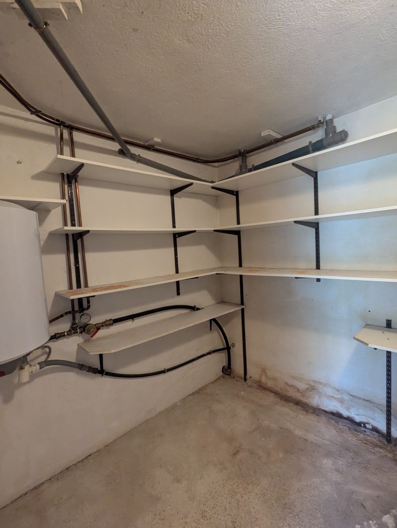

Nous avons actuellement un rez-de-chaussée non aménagé dans notre maison de 1975 et nous souhaitons l'aménager. Le mur du "fond" donne sur une restanque (donc pas d'air derrière).
Il y a une des pièces qui présente des traces d'humidité sur le mur (seule pièce sans aucune fenêtre de la maison) :
Il s'agit du mur de droite sur cette photo.
Le mur contre la restanque contient cette pièce au milieu (qui restera un local technique/buanderie) et nous aurons des salles de bain sur les deux côtés (chacune auront des fenêtres).
Nous nous interrogeons sur la méthode pour gérer ce mur. Etant donné qu'on aura des pièces d'eau, ce serait idéal de pouvoir gérer les réseaux d'eau, mais aussi isoler.
Quelles seraient les solutions ? J'imagine qu'il faut que l'on gère l'humidité mais je ne suis pas sure de comment faire ça ?

Si je serai confronté à cela, je ferai une chappe en y ajoutant dessous un film sous dalle anti humidité.
Ensuite par dessus je ferrai une cloison en placostil, mais en tenant un ecart de quelques centimetres avec le mur exitant qui est humide.
en prevoyant un coffre d'acces en partie haute devant les vidanges

Au niveau du sol, il faudra que l'on fasse un raggréage dans tous les cas - est-ce que mettre ce film avant la raggréage aurait du sens ?
Pour la cloison, c'est la première fois que j'entend le terme placostil, il s'agit de cloison placo classique (avec BA13 bleu pour ce cas humide) ?
On pourrait également mettre des grilles d'aération sur le dessus de la cloison pour laisser respirer. (je ne sais pas si c'est à ça que correspondrait le coffre d'accès ?)
Est-ce que c'est envisageable de mettre de l'isolation (laine de verre/roche ? Polyurethane ? J'imagine que pour la laine de bois, c'est trop humide ?)
