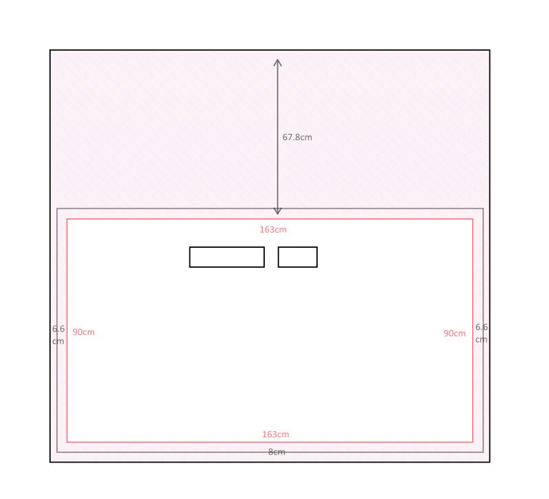

J'ai comme projet d'installer une TV de 77" dans cette niche. (cf photo)
L'idée initiale étant tout d'abord de refermer la niche pour laisser un trou qui sera légèrement plus petit que la TV, puis de venir mettre un support avec bras sur le mur au fond pour ensuite laisser la TV à fleur de la niche.
Mais également, de pouvoir décoller la TV du mur encore plus, de manière très occasionnelle, pour pouvoir accéder à l'intérieur de la niche et ainsi pouvoir gérer tout le câblage et de potentiels appareils restant dedans (Il y aura probablement un switch réseau à l'avenir.)
Pour info, la profondeur de la niche est de 32cm, la TV sera à 99.9% du temps sur cette distance par rapport au mur, et j'aimerais la décoller de 30cm en plus pour m'y faufiler quand j'ai des changements de câble à faire.
Maintenant, vient la question la plus importante, celle de la fixation.
Le mur au fond de la niche est une simple cloison en BA13 qui donne sur une chambre.
J'ai bien conscience qu'il ne faut surtout pas fixer une TV de ce gabarit (33Kg) avec un bras sur ce type de mur.
Je vais faire appelle à un plaquiste pour prendre la relève, n'étant absolument pas bricoleur, mais j'aurais aimé avoir des avis sur quoi faire pour pouvoir préparer le terrain.
Je pensais virer le BA13 pour mettre, à la place, du placo renforcé mais peut être qu'il y a plus judicieux sachant que je peux exploiter les spécificités de la niche, étant donné que tout sera caché derrière la TV.
Le but étant, malgré tout, de garder un certain volume derrière pour y laisser du matériel et du câble mais si je dois rogner 10cm de profondeur, il n'y a aucun problème.
(Légende pour le schéma :
- en noir : la niche actuelle
- en rouge, la cloison que je compte faire pour venir masquer le fond de la niche
- en gris, la TV qui viendra par dessus le trou)
Je vous remercie par avance.

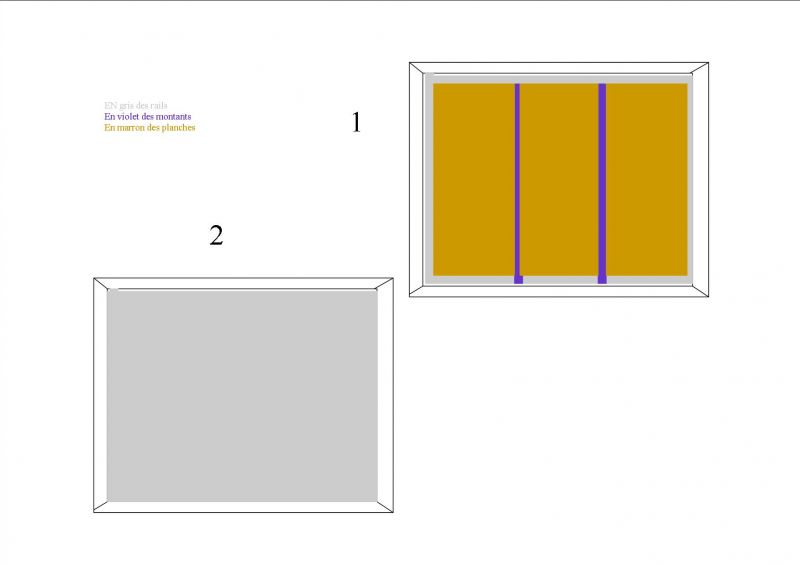

Salut, ci vous voulez supprimer la niche, rien de bien compliquer.
Vous faites une armature en rail tout le tour de la niche.
Vous visez des montants en verticale dans les rails du haut et du bas.
Vous entre des planches dans les rails des côté, et dans les montants.
Une fois que cela est fait, vous plaquez une plaque de placo qui va cacher le tout .
Vous ne posez pas de planches à l'endroit où vous comptez faire votre nouvelle petite niche.
