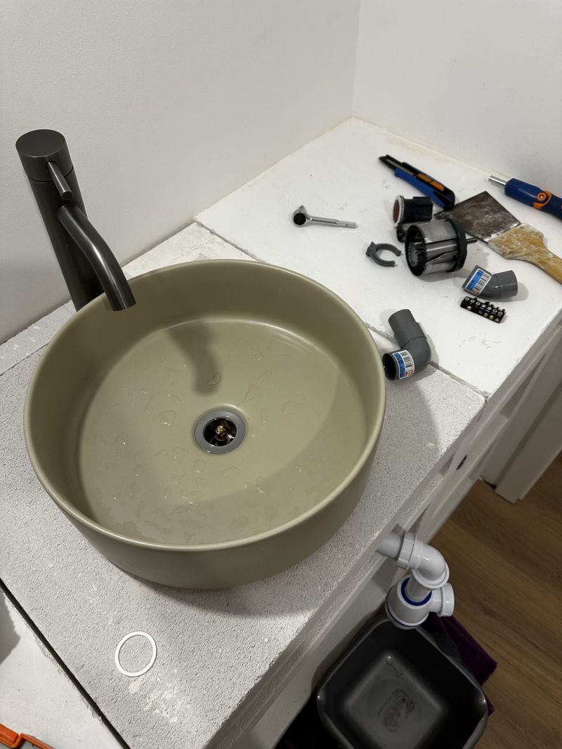

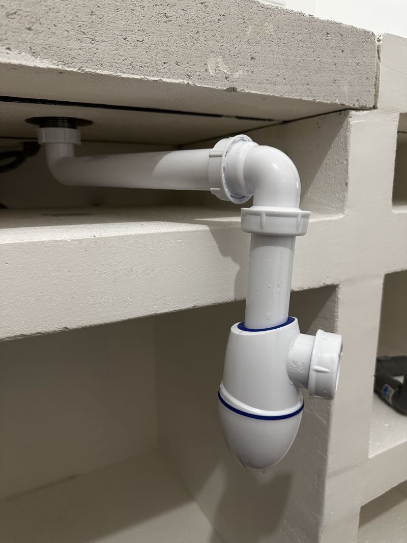

J'ai réalisé une évacuation + que classique sous un évier de salle de bain (32mm), avec un siphon "gain de place" de la marque Nicoll
L'évier est relié à une bonde de 8cm, puis un coude 90, un tube d'environ 30cm, un nouveau coude 90 vers le bas, puis le siphon.
Je constate que l'écoulement du siphon (sortie latérale) est extrêmement lent, et par conséquent, l'évier se remplit plus vite qu'il ne se vide. J'ai déconnecté le siphon pour vérifier si ce n'était pas mes coudes qui obstruaient, mais ce n'est pas le cas. J'ai testé le siphon indépendamment du reste aussi, et il transfert l'eau tout à fait correctement. (J'ai juste pris le siphon tout seul et y ai versé de l'eau à fond en haut)
Mais l'association des deux ne fonctionne pas... Je ne comprend vraiment pas d'où vient le problème ? J'ai pris quelques photos avec le siphon bien en évidence pour faire mes tests.
Qu'en pensez-vous ? Je lis beaucoup qu'il s'agit d'un problème d'aération, mais alors comment le résoudre ?
Surtout, je n'ai pas l'impression d'avoir fait une installation "bizarre", c'est assez classique..
Je reste à dispo pour photos/infos complémentaire
Merci d'avance pour votre expertise,
Cdt,
Matt

Quelle longueur du tube dans le syphon? si trop bas c'est ton souci , recoupes le.
Negatif, il est presque tout en haut. De plus le tube "coulisse" dans un autre tube qui lui est fixe, et j'ai une butée, je ne peux pas descendre aussi bas que je le veux

Donc tel que la photo sans etre relié au réseau ca fonctionne ?
