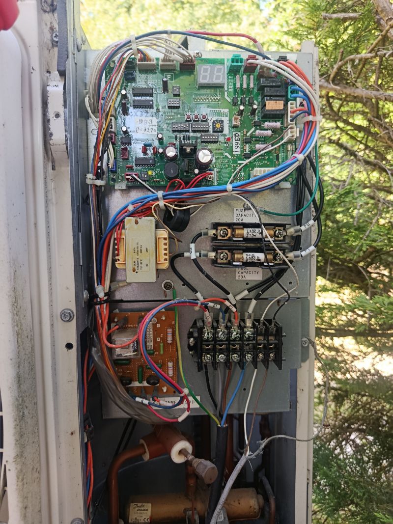

Notre clim Hitachi est en panne (bouton rouge allumé. Après 2h de recherche avec le dépanneur, nous avons trouvé une souris carbonisée en contact avec la carte électronique. Par contre la plaque signalétique à l'avant a disparu, et avant de faire une bêtise j'aimerais m'assurer que je vais commander la bonne carte électronique. Pouvez-vous me confirmer si c'est bien ce numéro que l'on voit en haut à gauche de ma photo : P0052-1 (référence 17B36979A) ?

Je ne suis pas spécialiste, mais en tapant la référence sur un moteur de recherche, c'est une carte qui ressemble comme 2 gouttes d'eau à la votre qui ressort...ça doit donc correspondre à son ID.
Mais elle ne semble pas être encore en production...Je ne peux pas vous conseiller de revendeur...

Hasardeux de comparer juste de visu sur ce type de carte. Sans la référence exacte de la carte c est quasi certain que ça n' ira pas.

Exocet a écrit:Hasardeux de comparer juste de visu sur ce type de carte. Sans la référence exacte de la carte c est quasi certain que ça n' ira pas.
Ce n'est pas JUSTE le visu, Justement, il y a une référence de donnée...ça s'appelle recouper des informations...évidemment ensuite vérifier par rapport aux modèles de pompes supportées, si ça correspond...

Tu peux aussi l'envoyer en maintenance, il y'a des boîtes spécialisées la dedans avec des bancs de test. Et ça te coûteras moins cher.

Je répète ce que le dépanneur m'a dit : test des enrouleurs ok, du gaz ok, compresseur ok, code erreur 03 = défaut de communication entre le module intérieur et extérieur. Je suis petite, je n'arrive pas a voir a l'intérieur de la pompe à chaleur
