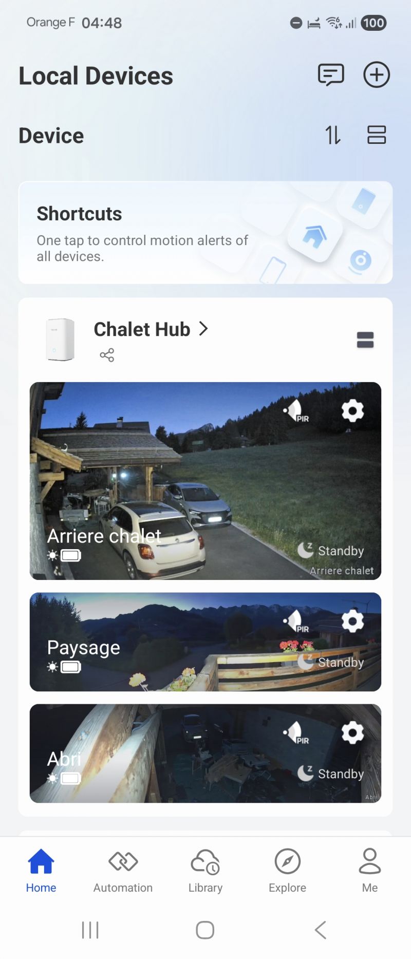

Synoptique des 3 caméras (vues de nuit), sur ton téléphone tu peux alors cliquer sur chacune des images pour n'avoir la vue que de cette caméra.
Très bonnes vues la nuit.

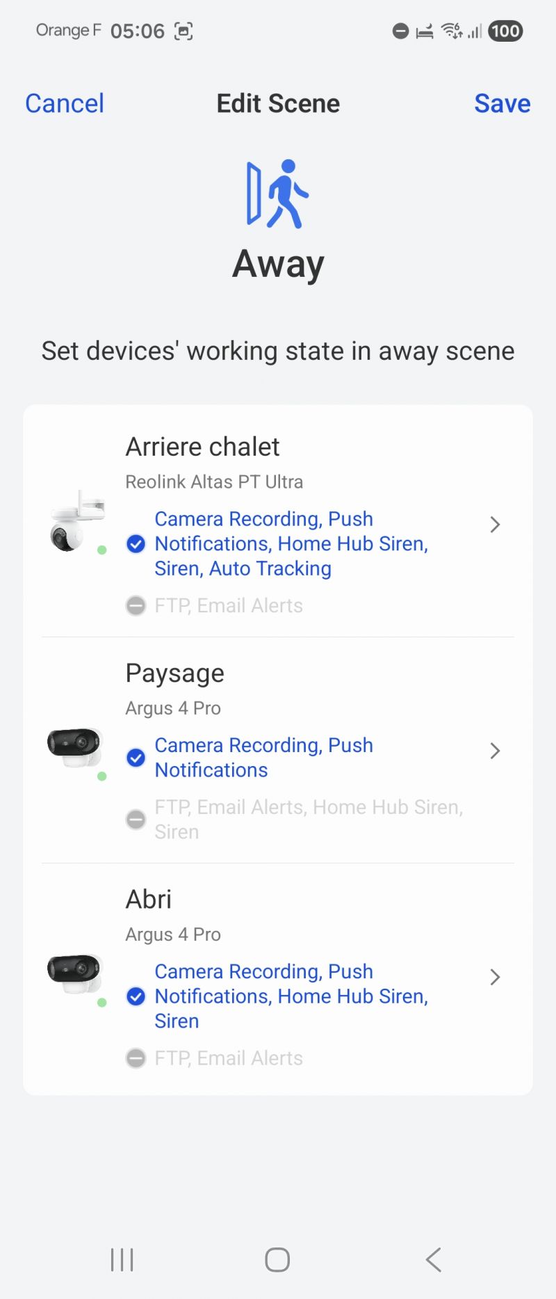

Pour chaque type de scène (exemple quand tu n'est pas chez toi), tu peux décider ce que chacune des caméras doit faire si elle détecte quelqu'un ou quelque chose:
