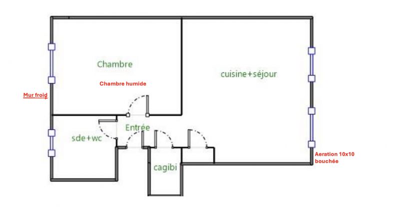

Je vis dans un appartement des années 1960 de mauvaise qualité, appartement de 2 pièces et la chambre est humide (taux autour de 70% régulièrement voire plus. Humidité revient même après avoir aéré plusieurs dizaines de minutes). Parfois il y a du noir autour des fenêtres ou au bas des murs. Il y a un mur froid qui l'hiver goute après la nuit.
Aucune pièce ni fenêtre n'a d'aération. Hormis une petite grille de 10x10, partiellement obstruée en cuisine et SDB. Ci-joint un plan

Merci pour votre temps,
Quelques precision
- Pas d'isolation. La chaudière est ventouse pas condensation (ci joint photo)
- Les grilles de la SDB sont à 50cm des points d'eau
- Appartement fait 35m2 et 2m40 d'hauteur
- Pas de soucis pour les grilles d'aération en facade, de par la configuration de l'immeuble. D'autres copropriétaires l'ont fait
- Humidité surtout dans la chambre

Si vous pouvez, c'est de mettre une vmc simple flux hygro type a ou type b avec bouche d'extraction par pieces humides (sdb, cuisine, wc), et une entrée d'air par pièces seches(sejour , cuisine).
Si vous avez pas de place sous plafond, il existe des mono vmc hygro, à placer dans une des pieces humdides (sdb,cuisine) mais en favorisant le flux d'air par la chambre, donc en y creant une entrée d'air.
