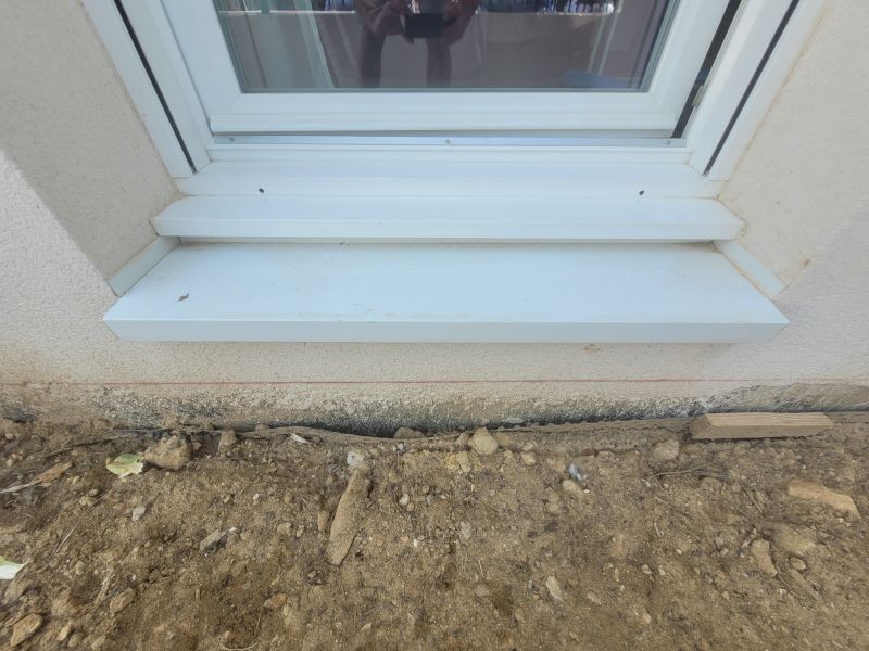

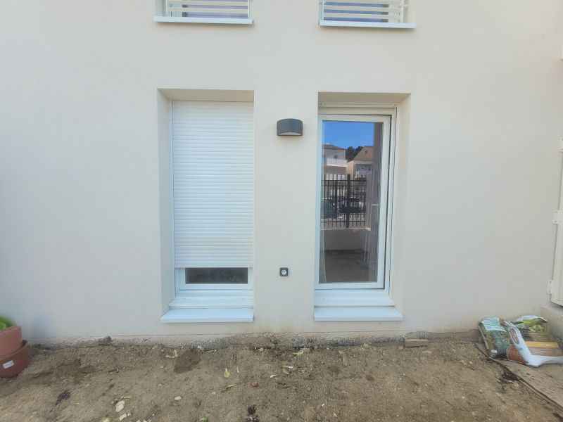

Je me permets de vous solliciter car j'ai acheté un appartement en VEFA avec un jardin de 20 m2 (séparé par des murets collectifs) qui donne sur deux chambres

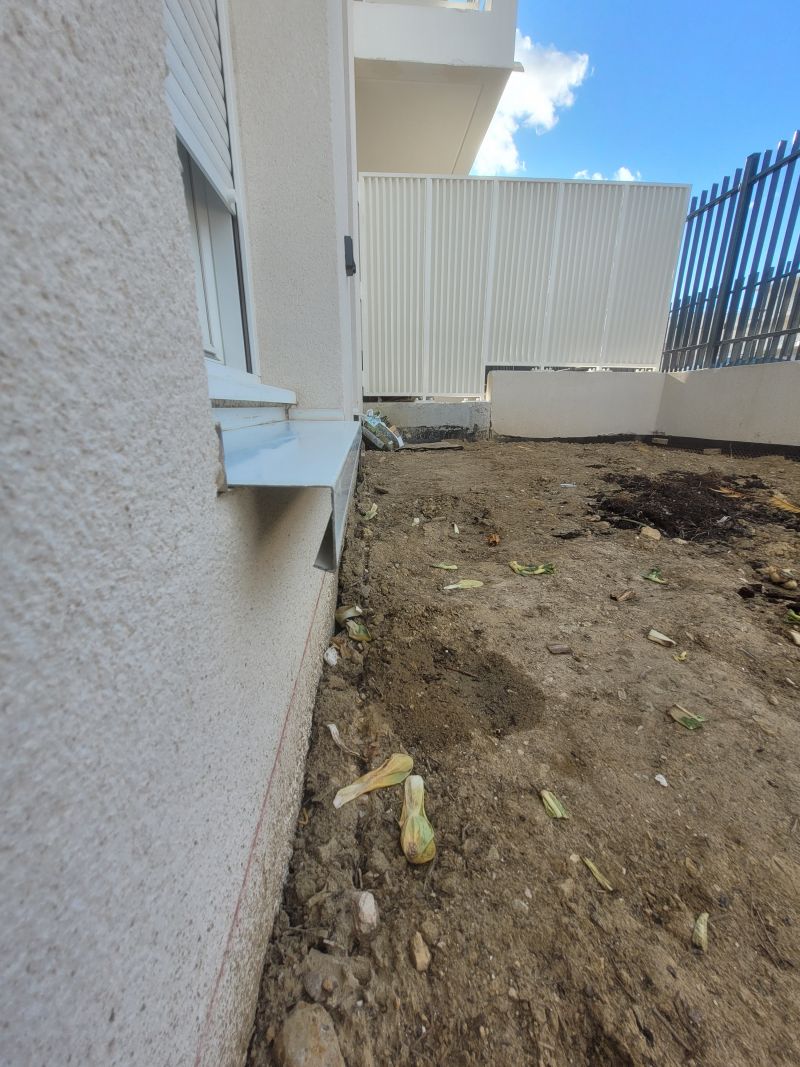

Cependant, ce dernier a été livré avec une différence de niveau d'environ 50cm entre la bavette des portes vitrée et la terre.
J'aimerais savoir quelles solutions s'offrent à moi si je souhaite rehausser le niveau du jardin à celui des des portes vitrées tout en évitant les problème d'étanchéité.

Le plus simple est de mettre des marches (une voire deux)

J'y ai songé également. Pour ne pas trop me prendre la tête mais faire quelque chose de safe et ne pas toucher à l'étanchéité je pensais :
- remettre un bout de delta ms qui va légèrement dépasser de l'arase (trait rouge)
- fixer des profilés sur l'arase
- monter le niveau de terre jusqu'au profilé en le laissant apparent 5cm
- mettre un bloc marche béton
