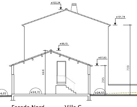

J'aurai besoin d'aide pour choisir les caractéristiques des ferrailles et du béton à mettre en oeuvre pour les fondations de nos garages.
Je m' explique:
Pour nous CCMI avec TMO dont le garage . Pour mon voisin pareil.
Etude géologique --> fondation sur chaussette ballastée à 1m de profondeur.
le stade atteint: terrassement de masse OK , fouille + chaussette ballastée OK. RAF fondation
Devis individuel du maçon trop important pour nous seulement pour les semelles. Si nous faisons appel au même Maçon aucun gain vis à vis à de la factorisation possible. Le devis est non détaillé (qualitatif et quantitatif)
Nous (mon voisin et moi même) avons décidé de faire nos garage en "commun" et en auto construction.
Nous avons commencé à nous renseigner/regarder les prix des ferrailles et des toupies bétons.
Devant un grand choix possible (diam et class) des ferrailles nous somme un peu perdu.
Nous voudrions partir sur une ferraille à semelle rectangulaire type 15x35. Qu'en pensez-vous?
Mais avec quel diamètre en GSB pour particulier c'est du 7mm, et magasin type pointp , plateforme du bâtiment c'est plus 10 ou 12mm. Alors quel diam choisir?
Pour le Cubage béton nous avons fait le calcul et trouvons # 9m3. Est ce que ça vaut le coup de le faire à la main? ou une toupie serait plus judicieux?
A la main quel dosage faudrait-il?

les plans :

Comprend pas bien : tu nous parles de CCMI et ensuite de réaliser toi-même ?
Quelle contrainte au sol le rapport de sol indique t-il ? Y a t-il des recommandations particulières ?
Attention : Mougins, sismique. Tu ne fais pas n'importe quoi.

Seule la maison est en ccmi. Le reste est en travaux à charge du maître d ouvrage, donc à moi.
Le rapport indique des argiles à compacité moyenne. Le "bon sol" se situé de -.90 à -2.70m.
Entre -1 et -2 m contrainte maximale admissible de 3 bars (1,5 bar aux Els) et 5 bars au delà de 2m.
En conclusion du géologue: fouille de 0.80 à 1m maxi avec de 0.30 à 0.50m de hauteur de ballaste.
Les conclusions ont été mises en oeuvre 1 m de profondeur et 0.50m de ballaste.

le choix:
béton toupie
férrailles 4HA12-2HA10 LZ2 20x40 zone2
équerre de 12mm (6xangles)
attentes poteau 4x12mm (50cm mini)
