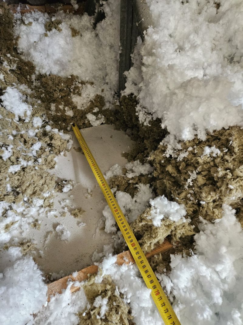

Je suis dans la rénovation d'une chambre, pour de multiples raisons, je me suis pris à arracher tout le placo.
On trouvait en hiver, comme en été, qu'il y avait de forte variation de température dans cette pièces.
En ouvrant le placo coté mansarde, j'ai découvert que l'isolation derrière faisait bien triste mine. Je me demande si celui-ci est vraiment efficace, sachant que j'ai un placo doublé de polystyrène, et donc derrière, une simple laine de verre couplé a un isolant à 1€. Que puis-je faire pour isoler au mieux cette mansarde lors de ma rénovation ? J'ai bien pensé à étendre ma pièces au plus près de l’appentis et l'isoler comme on le ferais classiquement pour une pièce sous toit avec de la laine de verre, un pare-vapeur, puis mon placo.

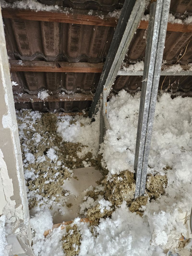

Mais, vous le voyez sur les photos, j'ai une maison à ossature métallique et des IPN verticaux qui sont juste derrière mon placo actuel.
J'ai sinon pensé à tendre un filet, et projeté un isolant autant que possible pour combler le vide actuel. Même si je ne suis pas très sûr de la méthode
Je vous sollicite donc pour éclairer ma lanterne

Avec une ossature métallique et des IPN vous avez probablement des ponts thermiques importants. L'empilement polystyrène + laine pauvre peut ne pas suffire si l'ossature métallique relie l'intérieur et l'extérieur. Il faut penser à la continuité de l'isolation, à l'éviction des ponts thermiques et à la gestion de l'humidité (condensation).
Pistes possibles : 1) poser une isolation continue par l'intérieur (panneaux rigides collés/joints traités) puis une nouvelle ossature pour créer une lame d'air et y loger laine minérale pour confort acoustique ; 2) créer une seconde ossature bois décalée des IPN pour limiter les ponts thermiques ; 3) si accessible, envisager une isolation par l'extérieur pour supprimer les ponts. Dans tous les cas, prévoir un frein-vapeur/pare-vapeur adapté et une étanchéité à l'air soignée. Les solutions projetées (mousse) peuvent être intéressantes mais requièrent un professionnel pour les risques et la compatibilité avec la structure.

oui il faudrait pouvoir mettre une ossature secondaire pour mettre
un isolant entre IPN et placo.
Membrane pare vapeur indépendante qui posée avec ses accessoires dédiés pourra
participer à l'étanchéité à l'air.
Si vous êtes en copropriété sans doute contacter le syndic pour avoir son aval.
