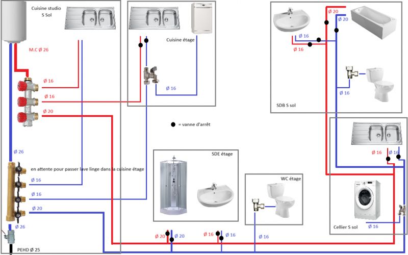

Bonjour à tous.
Je vous laisse d'abord prendre connaissance du schéma de mon circuit actuel.
Cela me semble assez anarchique au niveau des diamètres. Je tiens à préciser que tout est en cuivre actuellement.

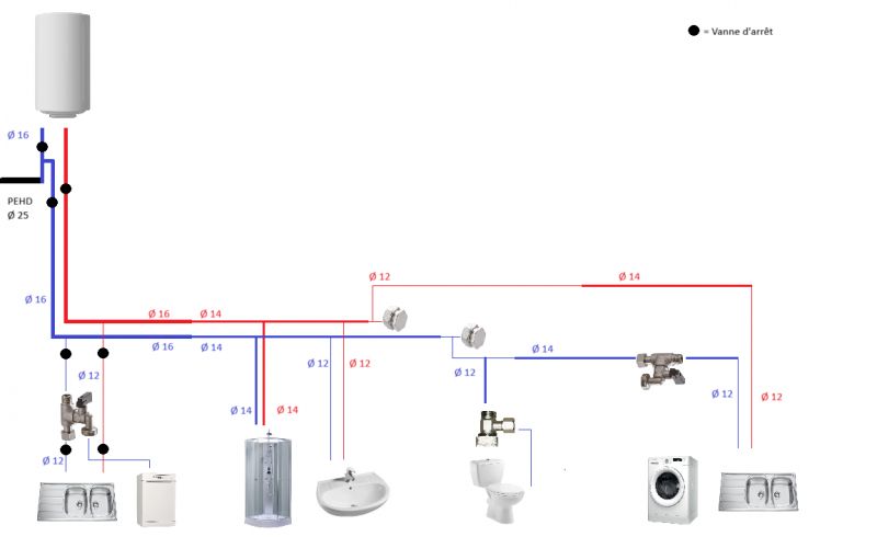

Je me penche sur mon circuit de plomberie car je vais créer deux nouvelles pièces en sous-sol chez moi, et partir sur du multicouche.(une suite parentale et une pièce attenante qui aura un évier).
Sachant que je veux repartir sur du propre et tout refaire, je suis parti dans l'idée de faire comme sur le schéma suivant (2e image). (Petite précision non marquée dans le schéma deux, je ne vais pas aller jusqu'à la platine de la douche à l'étage, je vais raccorder le MC au cuivre).
Pourriez-vous s'il vous plait me donner votre avis ?

Bonjour, le top c'est d'avoir un départ sur les collecteurs pour un consommateur. Il manque un réducteur/ limiteur de pression

Deudy a écrit:Bonjour, le top c'est d'avoir un départ sur les collecteurs pour un consommateur. Il manque un réducteur/ limiteur de pression
Merci pour ta réponse. Je n'ai pas compris ta première phrase
Dept : Lot Et Garonne
L'idéal, est d'avoir un départ de collecteur pour chaque tube et non pas des piquages. Ça permet d'isoler chaque point de puisage
Env. 10 message Lot Et Garonne
Merci Deudy pour ta réponse.
Effectivement c'est l'idéal. Mais là sur la réno ca va faire énormément de M.C apparent (6 en eau chaude et 11 en eau froide).
Je comprends bien la problématique qu'en cas de soucis sur le diamètre 20 qui ferai que je serai obligé de couper la SDE étage, WC étage, cellier SS et SDB SS. Je vais faire en sorte qu'en cas de problème, j'ai de quoi sous la main pour que cette coupure soit la plus brève possible.
Mais je pourrais isoler quand même les éléments en terminaison avec les vannes d'arrêt.

Sinon, tu peux faire plusieurs collecteurs
