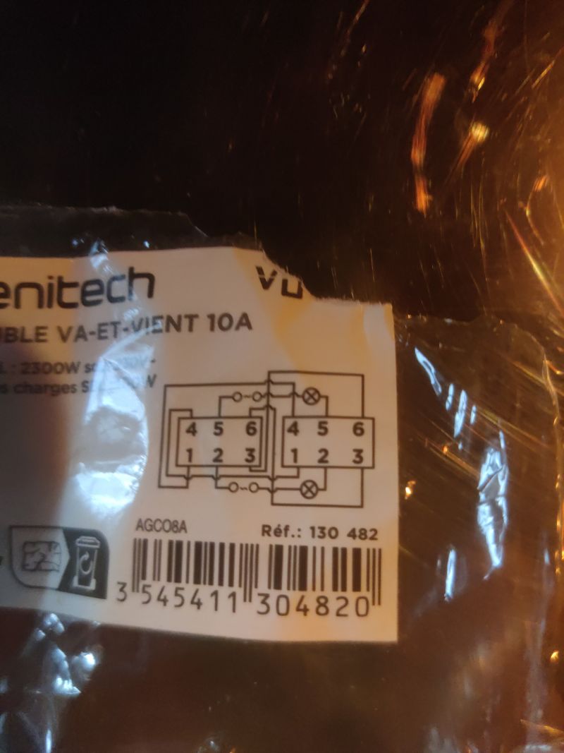

J'ai eu besoin d'installer un interrupteur double (applique) pour commander deux lampes.
Je voulais que
1. La lampe de gauche soit commandée par l'interrupteur de gauche
2. La lampe de droite soit commandée par l'interrupteur de droite
3. Les interrupteurs soient vers le haut pour allumer et vers le bas pour éteindre
Voilà le shéma fourni avec l'interrupteur. Il propose une fonction va-et-vient qui ne m'intéresse pas:
Je n'y comprends rien:
- pourquoi il y a deux fois 1 2 3 4 5 6 ?
- si il décrit deux façons de le brancher, par exemple pour disposer de la façon va-et-vient, pourquoi les deux "blocs" sont reliés entre eux?

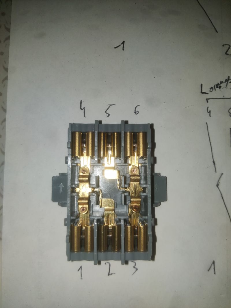

Je pensais trouver les bons branchements en testant avec mon multimètre en fonction oHm mètre mais après quelques tentatives, je n'ai pas trouvé le fonctionnement correspond à mes critères et comme il y a des milliers de combinaisons possibles, je me suis résolu à ouvrir l'interrupteur:
Là c'est beaucoup plus clair et j'ai donc décidé
- d'apporter la phase sur le point 2,
- d'alimenter le point 3 avec un pont depuis le point 2,
- d'alimenter la lampe de gauche avec le point 1
- et d'alimenter la lampe de droite avec le point 5
C'est ce que j'ai fais et ça marche très bien.
Jamais je n'aurais pu trouver cette façon de faire sans ouvrir l'interrupteur.
Ma question: comment aurais-je du procéder pour la prochaine fois?
Merci d'avance pour vos conseils

Il y a 2 fois 123456 car ils sont représenté 2 doubles va et vient
Et c'est vrai que leur schéma n'est pas hyper clair Mad

Oui ça marche je suis d'accord. Mais 2 et 5 sont les bornes communes des inter, logiquement on y met la phase (phase en 2 et 5 au lieu de 2 et 3   et les lampes en 1 et 3.)
Env. 40 message Ardeche
Oui, mais alors pour allumer la lampe de gauche, il faudrait abaisser l'interrupteur de gauche.
Ce n'est pas intuitif.
Je sais que dans le cas d'un va-et-vient c'est différent.
Dept : Ardeche
Il suffit de changer de borne, pour changer le sens de fonctionnement de l'inter.
Carminas
Dept : Cantal
C'est à dire?
Dept : Ardeche
Vous alimentez la phase en 2 et 5 via le pont.
Ensuite :
- si vous mettez le retour lampe en 4 le bouton fonctionnera dans un sens, si vous le mettez en 1 il fonctionnera dans l'autre
- idem avec 3 et 6 pour l'autre inter.
Carminas
Dept : Cantal
J'ai bien regardé ce que vous avez fait et qui selon vous fonctionne.
Vous avez utilisé les bornes 1 et 2 pour la première lampe et les bornes 5 et 3 pour la seconde lampe. En modifiant, les fils seront simplement croisés entre 3 et 5 (phase en 5 au lieu de 3 , lampe en 3 au lieu de 5). La position des touches des inter. reste la même.
Je pense que je comprends la logique. Donc les bornes centrales sont appelées "bornes communes" et servent à apporter la phase.
Les lampes sont alimentées par les bornes de gauche et de droite, en haut ou en bas selon le sens qu'on veut donner à l'interrupteur.
C'était le but de ma question, je saurai pour la prochaine fois et je vais peut-être corriger le branchement d'un interrupteur qui est à l'envers depuis des années.
