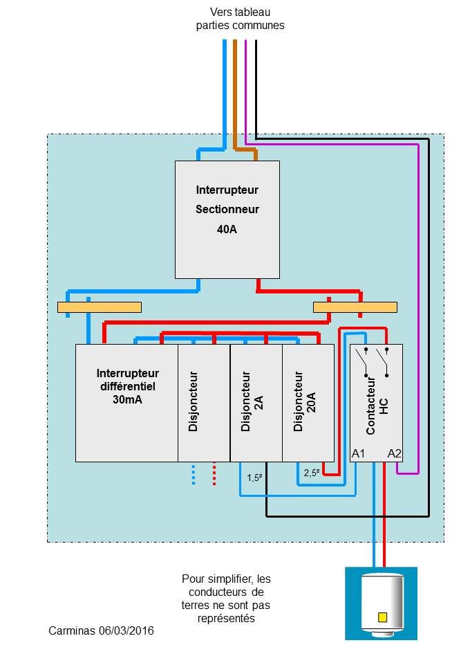

Nous sommes actuellement sur un projet de transformation d'une vieille et grande maison en 6 logements meublés pour étudiants type T1.
Au vu des difficultés techniques, nous pouvons difficilement faire installer 5 compteurs supplémentaires et allons donc répartir l'alimentation élec à partir d'un seul Linky.
Pour ce faire, un câble sera tiré jusqu'à un local technique au RDC dans lequel nous installerons un tableau afin de répartir le courant avec 6 compteurs modulaires monophasés 80A afin de connaître la consommation de chaque appart.
Chaque appart disposera de l'équipement suivant:

Pour un tel projet il faut partir sur du triphasé en mettant 2 logements par phase.
- section du DB au répartiteur 4x16²
- section du du répartiteur aux logements 3G6² protégé au départ par un disj 32A, qui vous autorisera 7kW, ce qui devrait être suffisant
Vous inspirer d'une partie de ceci (sachant que vous aurez 2 départs logements par phase).
Et au niveau de chaque logement :
Et pour rappel, vous n'avez pas le droit de refacturer l'électricité autrement que sous forme d'un forfait compris dans les charges.
Les compteurs seront donc juste là à titre indicatif.

12kVA pour 6 logement cela risque d'être juste, car il faudra gérer les pointes et ils risquent d'avoir des usages simultané, le matin au déj (une bouilloire cela tire presque 3000W) ou au retour des cours.
Le disj 32A sautera en particulier s'ils tirent plus de 7kWW.
Vous pouvez mettre du 3G10² disj 40A pour limiter ce risque
Reste le problème du court-circuit où on ne maitrise pas ce qui sautera
