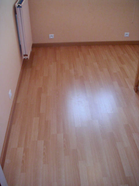

Sur une prochaine installation électrique avec pieuvres dans les combles perdues + cloisons intérieures en briques creuses enduites au plâtre, je souhaitais faire des saignées dans les murs pour chaque prise et interrupteur.
Mais pour accélérer et simplifier le boulot, par exemple pour une petite chambre, est-ce que je ne pourrais pas faire seulement une saignée pour installer l'interrupteur puis la prolonger pour installer la prise et ensuite je distribue les autres prises grâce aux plinthes électriques et ainsi je fais des petites saignées de seulement 30cm ?
Ce qui m'embête un peu c'est la multiplication des points à vérifier en cas de pb sur une prise : les prises précédentes, la pieuvre, le tableau.
Je pourrais peut être passer rouge et orange pour mon inter, (rouge et bleu) x3 pour mes 3 groupes de prise, mais la terre ? Tout en 1.5mm² ça doit nécessiter au moins de la gaine 25. Mais ça commence à faire beaucoup.
Bref, comment feriez vous ?
J'aimerais éviter de faire du bricolage ou créer un système compliqué rien que pour une chambre. Alors après pour un salon ça va être pire 🤔

Cela s'appelle du semi encastré.
C'est souvent utilisé en rénovation
Exemple :
Je n'ai pas bien compris votre problème (en particulier par rapport à la terre).
Sur 30cm, on arrive à passer pas mal de fils en 1,5² dans une gaine de 20.
Soit vous repiquez de prise en prise ce qui fait 6 fils dans la gaine.
Soit vous faites les connexions dans la plinthe pour éviter un repiquage sur la prise et avoir ainsi seulement 3 fils à passer.

Merci Carminas. Je souhaite limiter les saignées alors je découvre le semi encastré. Mais est-ce que le repiquage ne multiplie pas les endroits où rechercher une anomalie sur une prise ? Si oui alors j'imaginais passer tous les fils dans la gaine et les plinthes et faire aucun repiquage. Ainsi en cas d'anomalie, le pb se trouve à la prise, dans la boîte de la pieuvre ou au tableau, mais pas dans les repiquage.

On ne fait jamais cela
Même avec des gaines encastrées.
La plupart du temps on repique de prises en prises
Et la probabilité qu'il y ait un problème sur la connexion d'une prise reste très très faible si c'est bien fait.
Bref vous vous prenez la tête pour rien.
Et pour une pièce type "Chambre" privilégiez le 1,5² largement suffisant et qui facilite les connexions.
