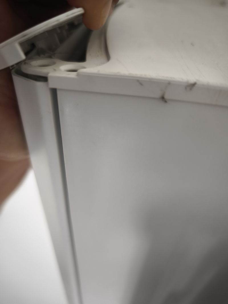

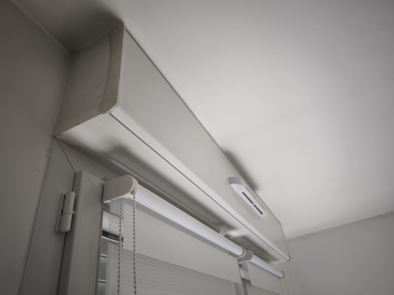

Je souhaiterais ouvrir le caisson de mon volet roulant électrique mais je ne sais pas comment m'y prendre. Le caisson est collé au plafond avec un joint acrylique, je ne sais pas si ça va gêner la manœuvre.
Merci d'avance.

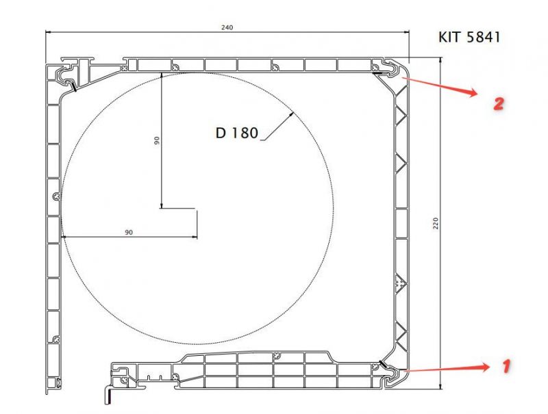

Il faudra en premier lieu couper votre joint proprement avec un cutter.
Commencez par déclipser le couvercle en commençant par le bas en tirant vers vous.
Finissez enfin en déclipsant le haut en tirant vers vous et légèrement vers le bas.

C'est très clair avec le schéma, je devrais m'en sortir.
Merci beaucoup.
