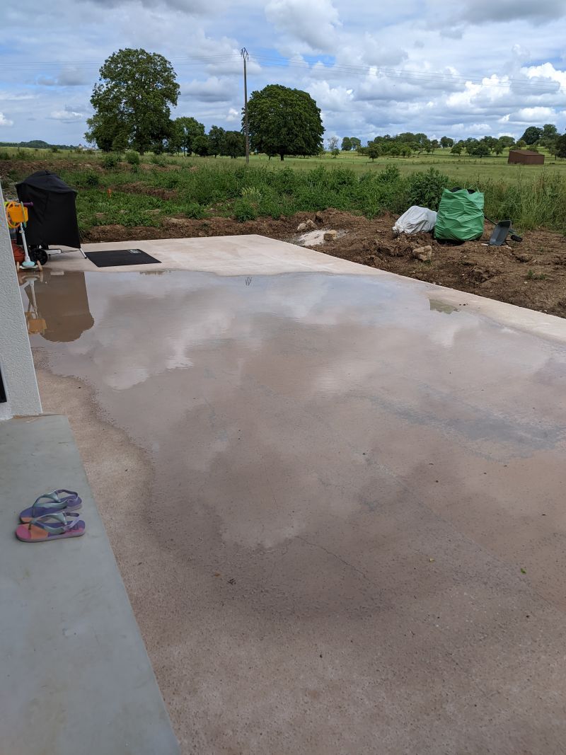

J'ai pour projet de poser des dalles sur plots sur ma dalle béton deja existante. Cependant, celle-ci ne possède pas de pente, l'eau de pluie stagne sur une grande partie du béton. J'ai lu que l'on pouvait créer la pente directement depuis les dalles en jouant avec la hauteur des plots. Est-ce quelque chose d'efficace ? Ou vaut-il mieux rattraper et creer la pente au niveau de la dalle béton ?

Actuellement l'eau doit tout de même s'évacuer en partie.
Si tu n'as pas une baignoire comme flaque d'eau , laisses et mets la pente avec tes plots.

Bon on ne voit pas trop bien sur la photo, mais voilà à quoi ça ressemble

Même des dalles sur plots, l'eau va passer par les interstices et stagner sur la dalle.
Il faut travailler sur la dalle béton, percer ou fraiser pour lui donner une rigole pour évacuer l'eau.

Comme les abords ne sont pas encore réalisés, j'en déduis que cette dalle béton est toute récente...?
Si c'est un pro qui l'a réalisé, c'est à lui de rattraper son erreur ! ; il pourrait faire un ragréage.

Oui la dalle est récente (environ 3 semaines).
Le maçon me dit que ce n'est pas un problème car :
1/La dalle est 20cm en dessous du niveau de la maison, donc pas de risque d'avoir l'eau qui rentre
2/La dalle fait 20cm de hauteur, donc pas de risque qu'elle se casse.
3/Il y a un systeme de drainage tout autour de la dalle
4/Nous avons prévu de poser des dalles sur plots par dessus, donc la majorité de l'eau sera retenue par celles-ci, et celle qui passera par les jointures ne risque pas de poser probleme.

Si pas de pente, l'eau va s'accumuler au droit de ton mur porteur.
Comme la dalle terrasse est désolidarisée de la maison, l'eau va s'infiltrer dans les fondations de la maison. L'eau va aussi imprégner dans la façade maison par remontées capillaires...
=> il te faut rappeler à ce Pro son obligation de respecter une pente de 1,5% vers l'extérieur imposé par le DTU Terrasse extérieure
Tu as un devis détaillé sur la conception de cette dalle béton ?
Tu as tout payé ?

et alors, c'est bien un drainage mais si pas de pente, l'eau s'accumule sur la dalle et le mur porteur maison...
il faut qu'il réfléchisse un peu ce Pro ! ; l'eau qui s'écoule de chaque dalle sur plot, elle s'écoule où ???
90% de l'eau de pluie qui tombe sur les dalles sur plots s'écoulera sur la dalle béton.

Ok donc j'en déduis que la dalle a été mal coulée à la base...
Il faut donc que je rattrape cette erreur. Quelle serait la meilleure solution selon vous ? Ragréage ? Chappe ?

Si c’est lui qui était en charge pour la terrasse, il va falloir vous fâcher avec lui… JCdu26 a bien rappelé l’obligation de la pente 1,5%.

LCoileux a écrit:Ok donc j'en déduis que la dalle a été mal coulée à la base...
et oui, sans pente.
Surtout pas ! ; ce n'est pas à toi d'intervenir.
Il te faut imposer à ton maçon qu'il reprenne son chantier pour respecter le DTU Terrasse extérieur.
