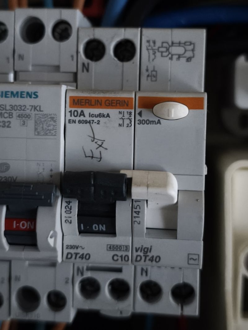

J'ai un disjoncteur différentiel 300Ma 10A (Merlin Gerin) qui relie ma motorisation de portail (coulissant FAAC) au tableau électrique principal. Je voudrais le changer car une des vis a un peu de jeu.
Cependant, je ne trouve pas de modèle équivalent (voir photo). Je me pose aussi la question de la nécessité d'un 300mA à la place d'un 30mA. Quelqu'un pourrait-il m'aiguiller à trouver le bon disjoncteur ?

300mA ne correspond pas aux normes actuelles
Prendre un disjoncteur différentiel 30mA 10A type AC

je vous pose la question : vous êtes un particulier ou bien un industriel ???
-si vous êtes un particulier , un 300mA n'a aucun intérêt , il vous faut un 30mA
-si vous êtes un industriel , il y a des applications qui nécessitent un 300mA

Je suis un particulier mais l'installateur du portail avait mis un 300mA. D'où ma question sur la pertinence d'un 300mA : peut-être que pour un portail (lourd et coulissant) c'est nécessaire ?

Non, et en plus c'est interdit chez les particuliers.

La consommation de l'appareillage n'a rien à voir avec la valeur de 300 mA, elle correspond à la tolérance de fuite avant son déclenchement.
Cette valeur sert à protégé l'Homme, c'est la valeur de 10A qui protège les câbles d’alimentation et l'appareillage.
Et effectivement à 300mA vous n'êtes plus correctement protégé, 30 mA étant le seuil de paralysie respiratoire (déjà en dessous il y aura des ressentis).

J'ajouterai avec 300mA vous n'êtes pas protégé...  ah si, un peu mieux que Claude François mais pas vraiment.
