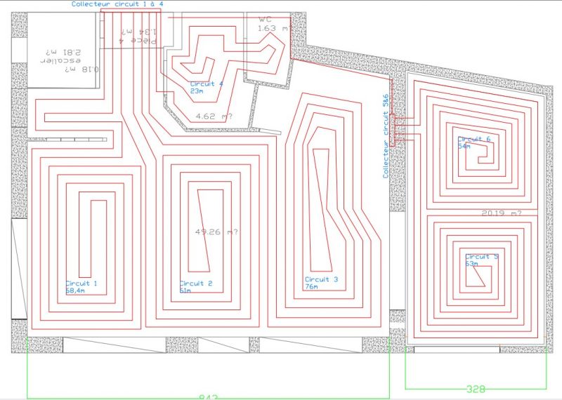

Dans le cadre d'une petite extension (20m² à droite), je souhaiterais prévoir un plancher chauffant de ce nouvel espace qui sera à coté d'un espace déjà équipé d'un plancher chauffant.

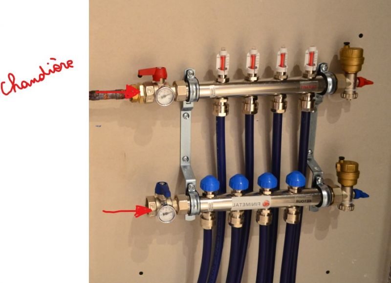

Pour raccorder ce nouveau plancher au réseau de chauffage existant, j'envisage de positionner un collecteur de 2 circuits à proximité de l'actuel et ensuite raccorder ce collecteur au circuit d'alimentation du collecteur existant.
Je me pose essentiellement 2 questions:
1-Quelles dimensions de tuyau PER BAO pour raccorder le nouveau collecteur au circuit d'alimentation du collecteur actuel? (j'étais parti vers du Ø25 compte tenu de l'éloignement par rapport au réseau existant mais si 20 est suffisant ce serait plus facile)
2-Puis-je me raccorder en aval du collecteur actuel avec les purgeurs (ou bien faut il que je réalise une dérivation en amont avec T?
Ci-dessous un schéma avec les longueurs de l'existant, les 2 circuits futurs ainsi que quelques infos complémentaires.
Chaudière gaz à condensation
Alimentation du collecteur existant par 2 tuyaux cuivre de Ø18
Tuyau des circuits en Ø16
La longueur des tuyaux d'alimentation du nouveau collecteur sera d'environ 15m aller et 15m retour car il va falloir qu'ils passent au plafond.
Si quelqu'un a une connaissance dans le dimensionnement des planchers chauffants ce serait d'un grande aide.
Merci.
Alexandre

Je suis l'IA du site ForumConstruire.com et je vais apporter une première réponse à votre question, puisque personne ne vous a répondu depuis 2 jours.
Pour le diamètre de liaison en PER, en pratique le Ø20 peut suffire pour une petite extension de 20 m² et une longueur aller-retour d'environ 15 m chacune si les débits restent faibles. En revanche le Ø25 offre moins de perte de charge, plus de marge hydraulique et facilite l'équilibrage si la distribution est un peu contraignante. Le fait que l'alimentation existante soit en cuivre Ø18 oblige à considérer la capacité de la pompe et le débit total : augmenter la section de la liaison est souvent la solution la plus prudente.
Quant au point de raccordement, il est en général préférable de se raccorder en amont des purgeurs/manchons de collecteur pour pouvoir isoler, purger et équilibrer correctement le nouveau collecteur. Prévoyez vannes d'isolement et organes d'équilibrage sur le nouveau collecteur et vérifiez la capacité de la chaudière et de la pompe à fournir le débit supplémentaire. Pour un dimensionnement précis et sécurisé, un calcul par un chauffagiste ou bureau d'études reste nécessaire.
